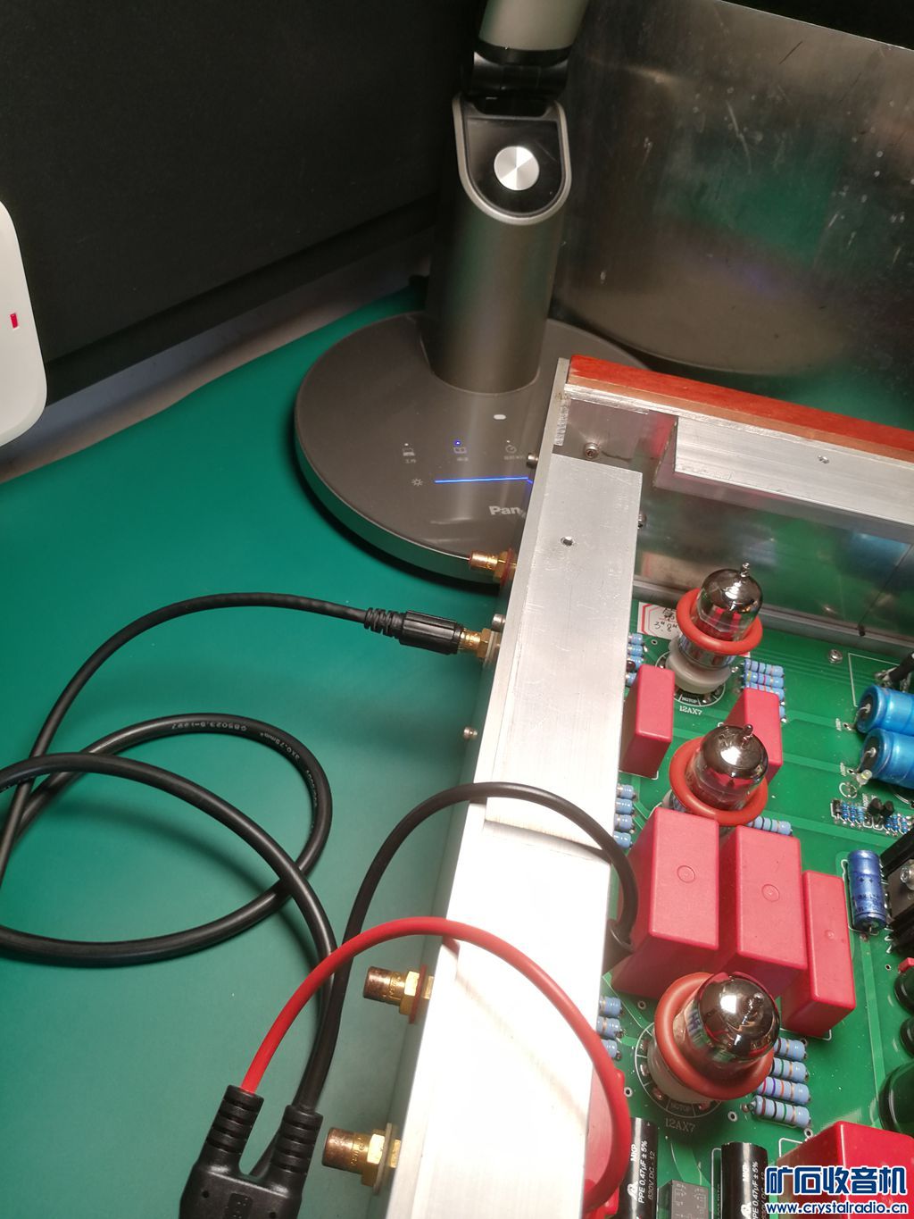

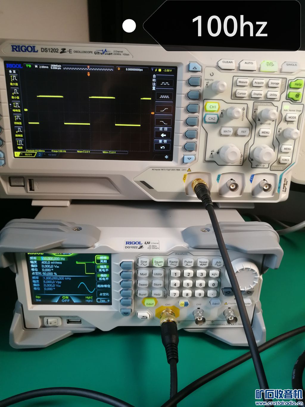

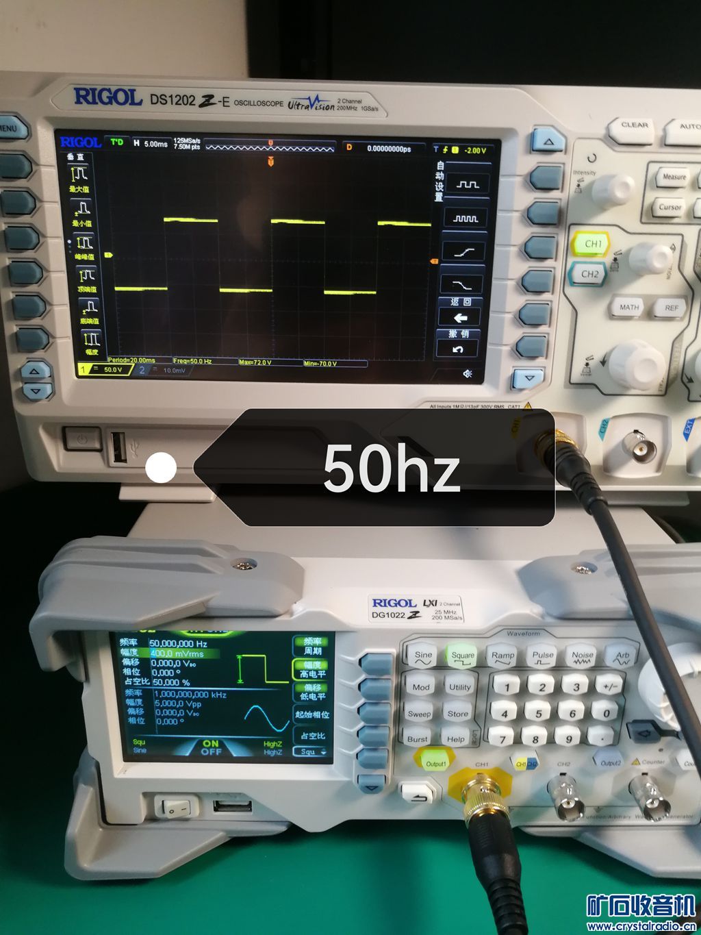

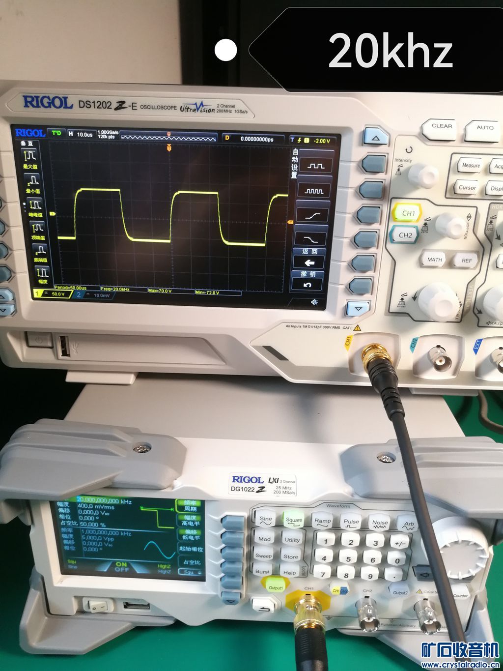

初次使用信号源和示波器测胆前,不知操作是否正确?
 楼主| 发表于 2024-6-23 15:31:37 | 显示全部楼层
用电脑压缩再试下看下能否发图片?
微信图片_20240623152307_副本.jpg 微信图片_20240623152330_副本.jpg 微信图片_20240623152337_副本.jpg 微信图片_20240623152346_副本.jpg 微信图片_20240623152353_副本.jpg 微信图片_20240623152400_副本.jpg 微信图片_20240623152405_副本.jpg 微信图片_20240623152411_副本.jpg 微信图片_20240623152417_副本.jpg 微信图片_20240623152423_副本.jpg

      这个前级指标相当好,赞一个!看一下示波器的说明书,打开测量功能,就能看到测量数据,一般数字示波器应该有图片储存功能吧?如有就用储存键储存图片,拷出后传上来相当清楚。

示波器尽量用X10探头,不要用夹子线。
谢谢老兄加分,已经可以发清楚的图片了,今晚回去再用探针试下有什么不同,

发表于 2024-6-23 18:22:21 | 显示全部楼层
超人胆 发表于 2024-6-23 18:05
不用输出变压器的输出指标数据波形图不会差。
是啊。我都误以为是两台仪器直通了。
所以,开始我怀疑那个20k以上的圆角,和测试线以及方法有关。
现在看,大概率和还是电路的原因,毕竟电路一路下来,高频有衰减或相移,也是不可避免的。等他用X10探头一路测量下来看看吧。
发表于 2024-6-23 18:26:01 | 显示全部楼层

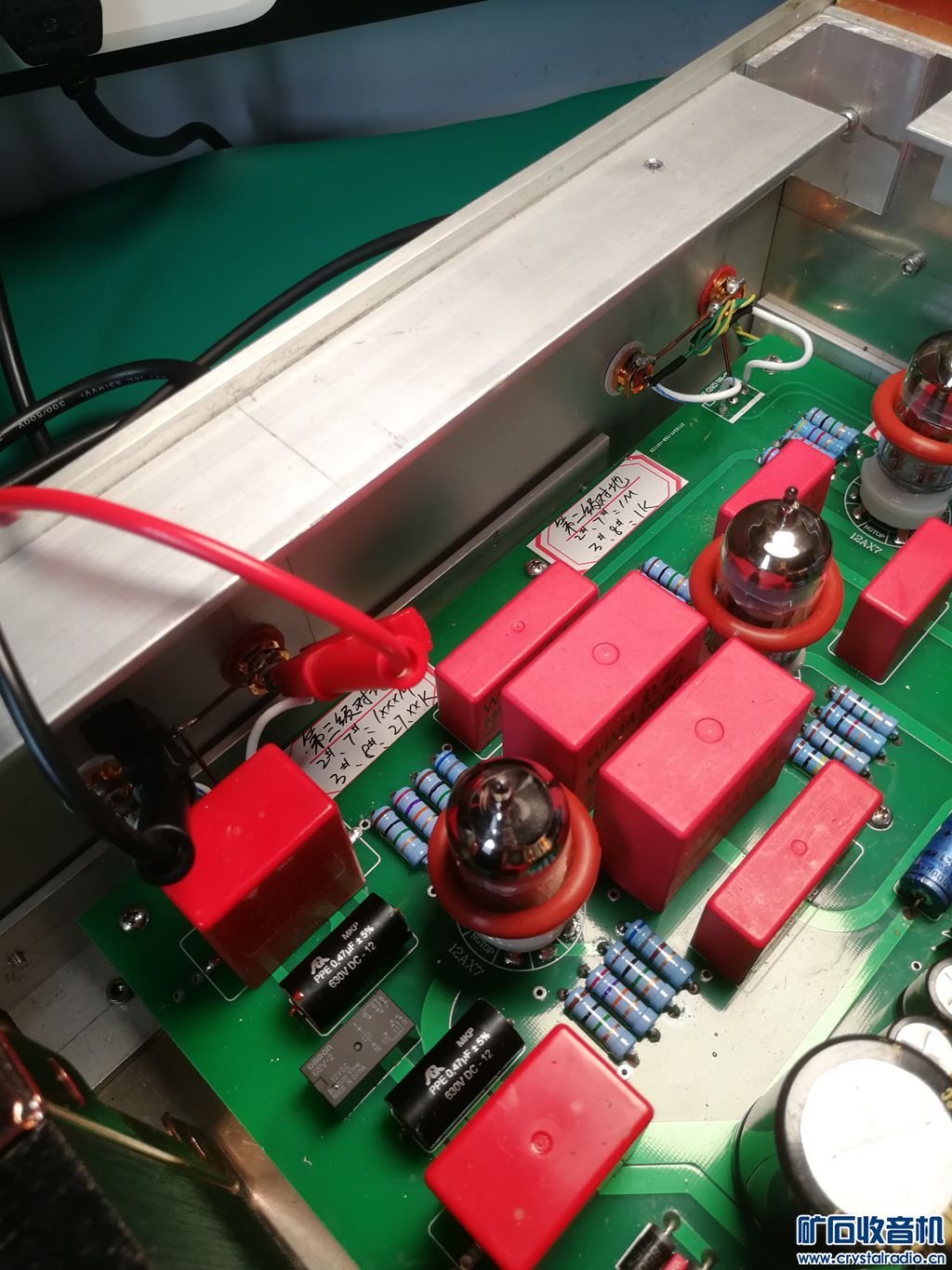

如图4个点位,用X10的探头测试下,这个地方没有高压,但是也要注意安全。
用高点的频率,譬如20k,50k方波。
探头接地夹子,始终要接地线,就是红线那条线。

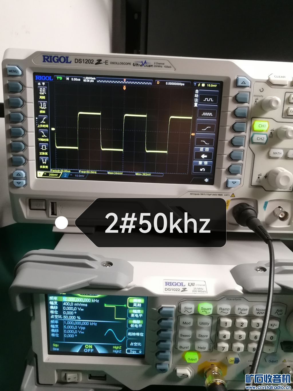

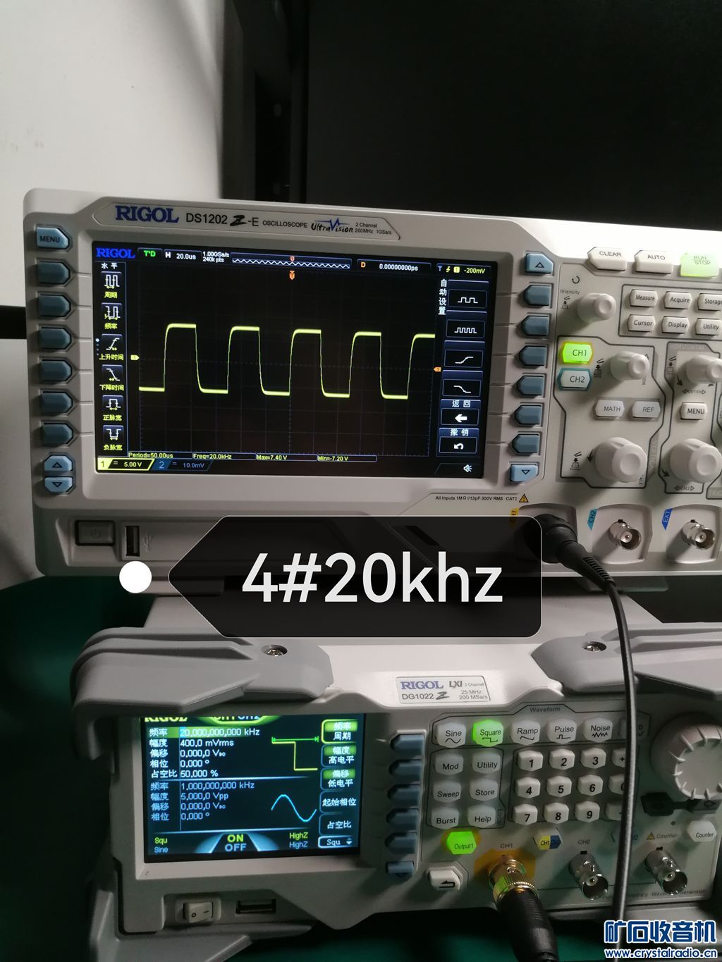

昨晚已经按老哥要求换探针做测点:(如图4个点位,用X10的探头测试下,这个地方没有高压,但是也要注意安全。
用高点的频率,譬如20k,50k方波),请看下:
