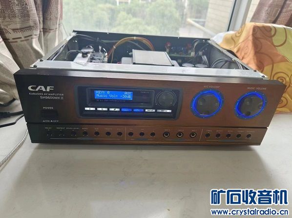

1 是功放未达到标称功率
前不久收的卡福功放http://www.crystalradio.cn/forum ... =2140344&extra=
2是从蓝海音响改造的收音头输出小
是否要增加前级放大器?
做制作个电子管前级放大器

发表于 2024-6-21 12:14:33 | 显示全部楼层
我是把收音信号进入调音台,一切都没问题。
发表于 2024-6-21 11:37:05 | 显示全部楼层
这种功放增益很高的,应该是某个音量控制电位器开在比较小的位置了。
发表于 2024-6-21 16:50:00 | 显示全部楼层

收音头和卡座标准输出电平都比cd数播低的,印象中好像只能800mV,要求功放前级增益较高。
我手头的收音头与卡座均是如此。
不过外加前级的另外讲。起码要求你的功放能将原有的前级跳开,接入你新做的前级。
 楼主| 发表于 2024-6-21 17:02:19 | 显示全部楼层

主音量电位器从60db---30db  之间调节

收音头内部空间那么大,直接在收音头内部增加放大电路即可。网上卖的简易电子管前级放大器放大倍数是0.8,实际是衰减的!
发表于 2024-6-21 19:26:45 | 显示全部楼层
好多OK功放输入有衰减控制,版主这个机器不好说
蓝海收音头直接输出可能不匹配,电子管放大算了吧
一定要用的话,双声道还是必须的,复杂了就不值当了
单电源运放十倍放大或者三极管搭一个就差不多了
发表于 2024-6-21 20:18:38 | 显示全部楼层
KTV功放为防止烧鸡都具有辅音量控制,不具备电脑控制功放通常机内设置需改锥调整电位器,具备电脑控制功放在功能菜单设置项里。

一方面找下功放内部是否有另外的音量控制(电位器)
二是需要的话,另做一个电子管前级放大器,6N1,6N2,6J1等适合做前级放大的电子管有很多

发表于 2024-6-22 10:29:10 | 显示全部楼层
版主哥,请您确认是不是-60db到-30db?
-60声音最小-30声音相对的大那就简单了
八成是啊电子电位器惹的祸,限制上限了
找找说明书,或者找找您的朋友问问看

是-70db   /   -30db
发表于 2024-6-22 23:43:50 | 显示全部楼层
感觉这功放另外有个设置,不可能让音乐衰减30DB,电平降低31倍这样没有意义,也不会出这种电子控制芯片,主音量只控制40DB是不合理的,也可能在遥控上可以把它范围变大,也许在面板上某个键上有调整功能
发表于 2024-6-22 23:49:31 | 显示全部楼层
仔细看了下,显示屏旁边那个钮好像是功能钮,应该有键和它配合调整些东西
再或者,后板上有个控制开关
