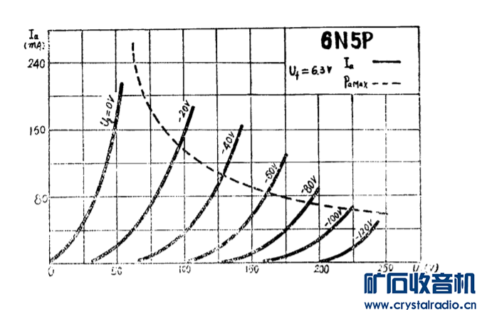

突然想到一个事,6n5单个13w屏耗,一个玻璃壳内有两个,并管就是26w,然后再并一次就是52w,这时的内阻是115欧。这个指标很不错了,可就是线性差了些,如图。如是再来个A类端推挽,这时等效内阻再降一倍,等于60欧吧。这样每声道得是4个管,双声道8个玻璃管,但这样的成本可能都不超200块。这么多年总结下来,不管单端工作时线性有多差的管,用在app后级都可以得到良好的失真特性,甚至是右特性管都一样,原因很简单,根据差分电路的核心原理,任何时刻都有一个自己的镜像在处理极性相反的信号,汇合到输出端得到一个失真抵消后的低失真信号。记住一定是app才有这结果。再算单臂120欧 屏阻,一般取5倍作为负载阻抗,这是正常的取值方法,然而由于是工作在app模式,所以这种为了降低失真的取值方法显得没有太大意义,于是取3倍也不过分。这样的输出牛单臂就是360:8。干脆取400:8。双臂800:8变比是10:1。即是5:5:1。看这样低变比的输出牛性能是很容易就做好的,因为内阻极低,所以并不需要什么名牛,随便绕个都不会差,关注漏感就行。这样下来一台25W大功率低成本的甲类推挽就这样诞生了,关键是抵食物又大件 ,性价比高到离谱。但这并不适合财力雄厚的发烧友,因为这管名气太逊了,很难让人敢想他能出好效果,因此这是更面向工薪阶层的。此贴关键点是app的失真抵消效应对任何管都是有效的。

灯丝功率大,线性差,屏效率低,费心劳力做出来声音粗糙的机器,家里又不缺这种一听就塞床底的功放,这对自己够狠的,连自己都骗。

声音粗,线性差是单端时,纯粹的app推挽线性不会差  原理你是很清楚的啊 跟一对6c33app推挽差不多。唯一难就是配对难,但胜在平宜,还有机会。

想法是不错,但是还得考虑实用性。4个管子甲类热量太大,出力不大,效率太低。依我看还是走甲乙类的路子比较好,把线性差的管子玩出线性好的效果才是技术。

用ab类,他的线性差这一特点就表露无遗了,主要同步看上他的底内阻特性减低对输出牛的要求,关于失真app模式是开环时失真最小的,理想时可以得到在不依赖负反馈的情况下得到极为对称的正负半波,ab类完全没有这个能力。AB类,由静态工作点开始,往正负两端方向走都是由密到疏的非线性状态,而app整好能克服这些。说效率只要是甲类都是低的了,这是通病

6N5P这个管子现在太贵了,已经有了可以玩玩,如果去买完全没必要,线性差不说,两半拉配对还非常难挑选,推动电压也高,不如玩6C19,这个13瓦,6C19是11瓦,一只6N5P买4-5只6C19了,性价比差太多了。个人管见,不喜请忽略
发表于 2024-6-14 18:14:09 | 显示全部楼层
高栅负压的管子如果好搞早就红遍天下了,不信你可试验-下。
发表于 2024-6-14 18:22:53 | 显示全部楼层
记得广播爱好者论坛时期,有福建坛友做过直耦的6N5P,表述“解析力”较好,耐听,本坛好像也有介绍。
但,确实灯丝耗能太大,四并(俩灯并),如果再两声道,,,,太热了,只适合冬季
