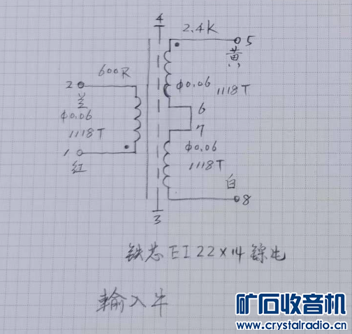

楼主好!还要麻烦您,我想按照您的输入牛参数绕,但是我没有EI22的铁芯,我想用EI-41的铁芯,请问?是不是要重新计算?按照你的输入牛参数绕可以不,如果不可以能给一个EI-41的输入牛绕制参数吗?谢谢!

楼主好!还要麻烦您,我想按照您的输入牛参数绕,但是我没有EI22的铁芯,我想用EI-41的铁芯,请问?是不 ...
从楼主的数据看就是有EI22的铁心绕出的也不一定效果好。原因是材料的特性相差是很大的。除非你有和他一样性能的铁心,那么换个不一样尺寸的铁心数据更是千差万别了。

超人胆 发表于 2024-9-2 14:52
被你这么一分析,心都凉了,信心大打折扣。
俺早就心凉了。绕牛不是拿来付铁心找个现成的数据绕绕就能赶超大部分牛的。要是那么简单大厂制的还能卖那么高的价格吗。

超人胆 发表于 2024-9-2 15:54
名牛数据是怎样的呢?透露透露,以便有绕制方向,试试失败也无所谓。
常规的拆解大厂名牛是毫无意义的。你能把参数抄出但铁心呢?市面上是买不到厂家提供的铁心的。所以抄名牛大多以失败而告终的。

zhke 发表于 2024-9-2 15:19
俺早就心凉了。绕牛不是拿来付铁心找个现成的数据绕绕就能赶超大部分牛的。要是那么简单大厂制的还能卖那 ...
这是真经

zhke 发表于 2024-9-2 16:23
常规的拆解大厂名牛是毫无意义的。你能把参数抄出但铁心呢?市面上是买不到厂家提供的铁心的。所以抄名牛 ...
绝对高见!

奉劝各位老师,对专业厂,对名机,对名牛,对名管,要怀有敬畏之心!!DIY在专业厂的专家面前,非常渺小,你想拜他们为师,他们都不会收你!为什么呢?①我们的水平不够格,②怕洩露秘密,因这秘密价值连城!
发表于 2024-9-2 17:00:52 来自手机 | 显示全部楼层
奉劝动不动就说厂(名)机设计不合理,轻意改变厂(名)机设计数据,以期达到超过厂(名)机指标的老师们,我们还是稍安勿躁为佳!

超人胆 发表于 2024-9-2 16:35
我只知道好的铁芯与差铁芯绕制匝数相同,电感量H大毫无疑问的,除了这些还有什么不同?
无所谓失败 ...
你要是觉得在接受了各种妥协的情况下仿出的牛不论从听感还是指标上都远超名牛,那就当俺啥也没说。玩的高兴就行。
