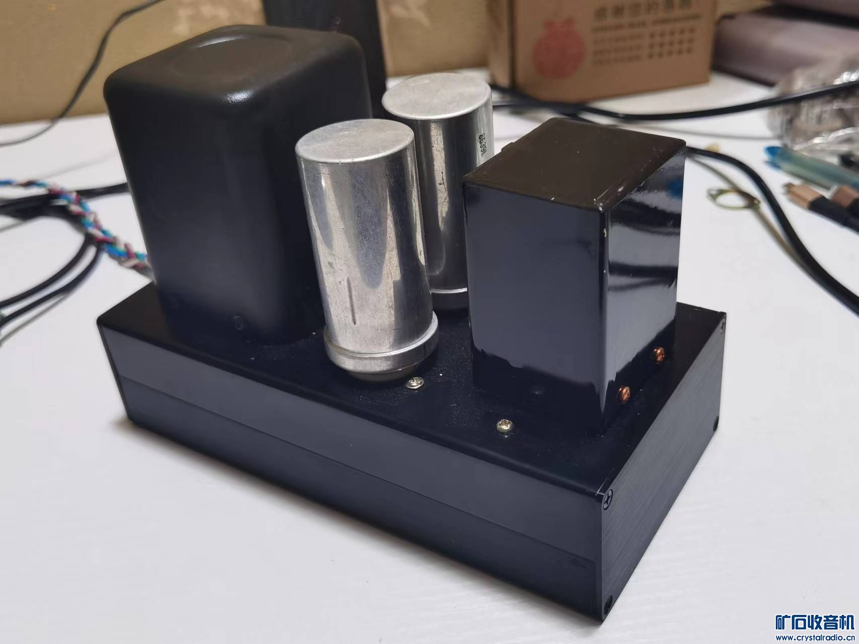

发表于 2024-6-7 23:48:08 | 显示全部楼层 |阅读模式
听着还行。

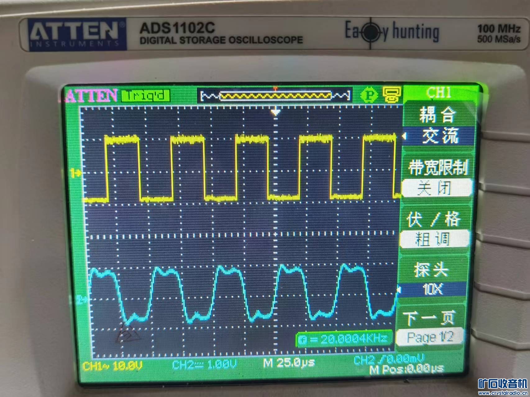

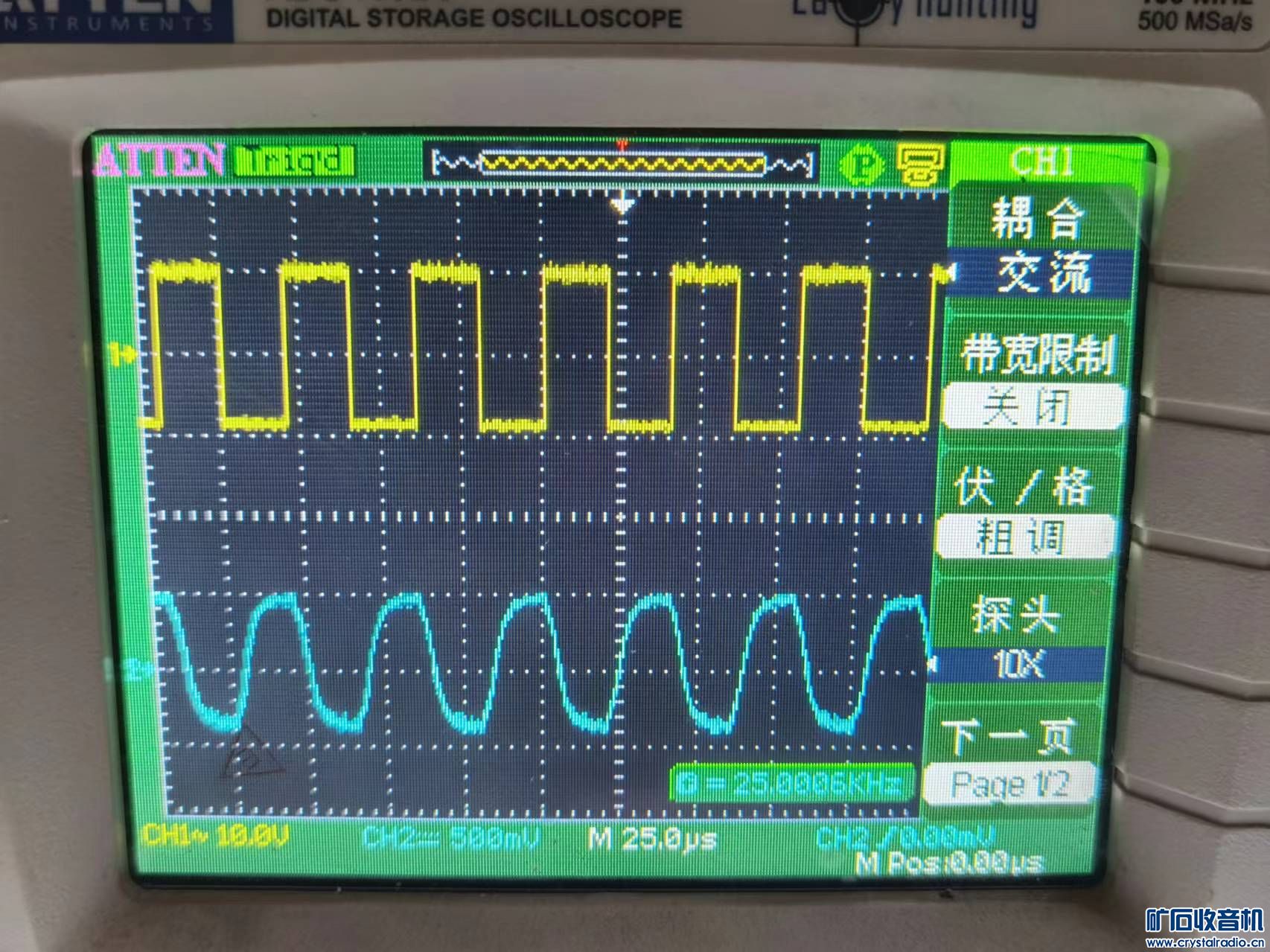

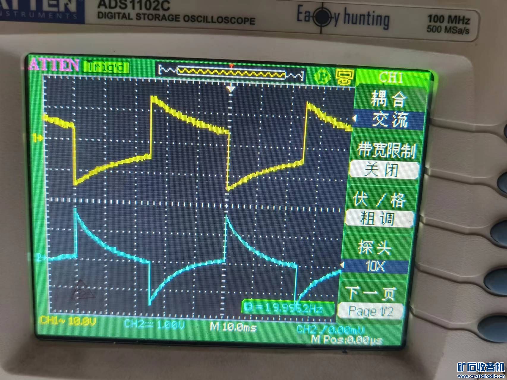

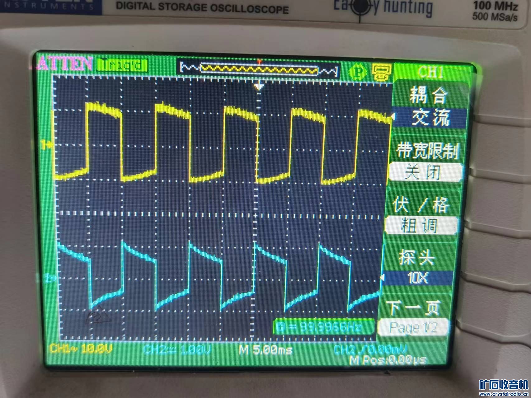

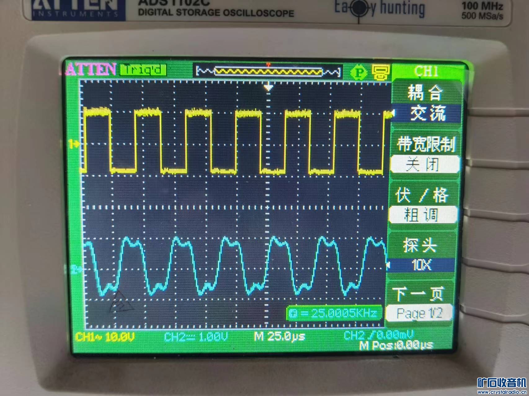

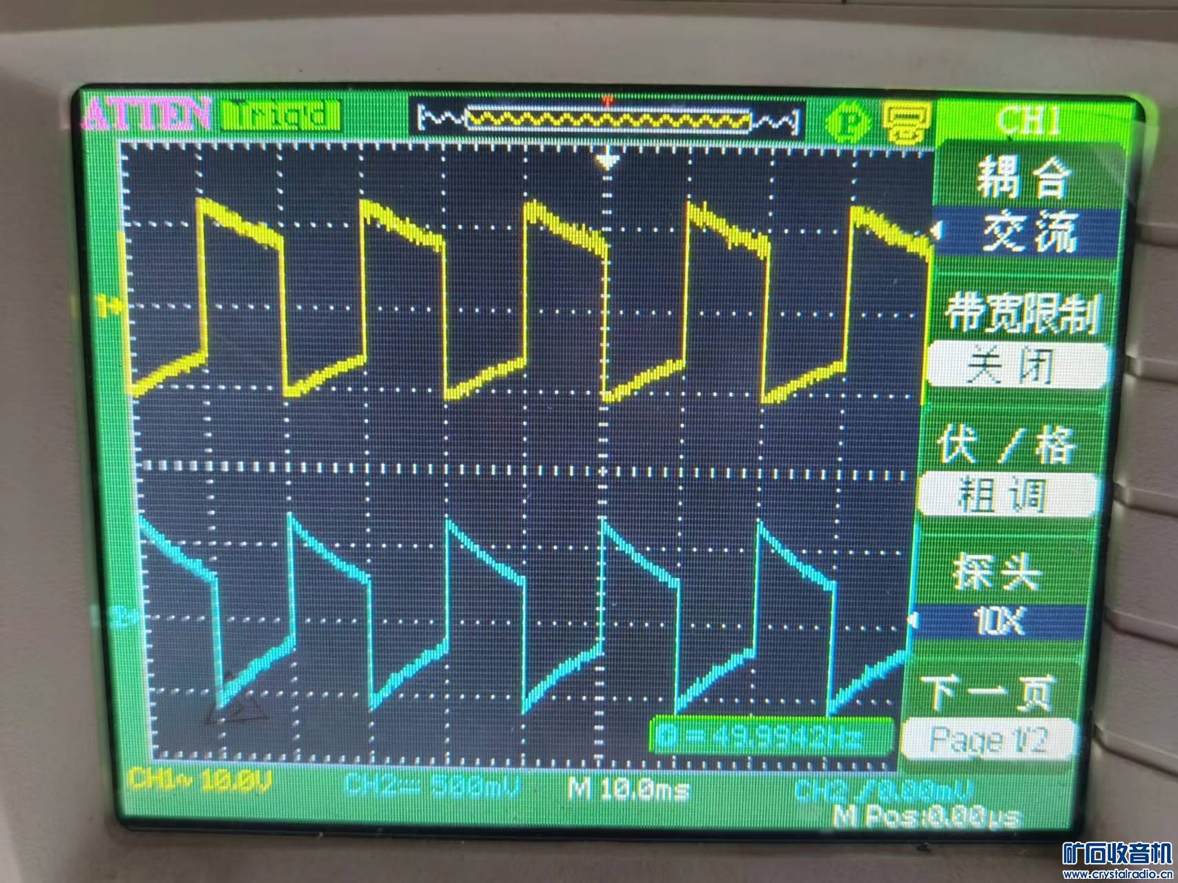

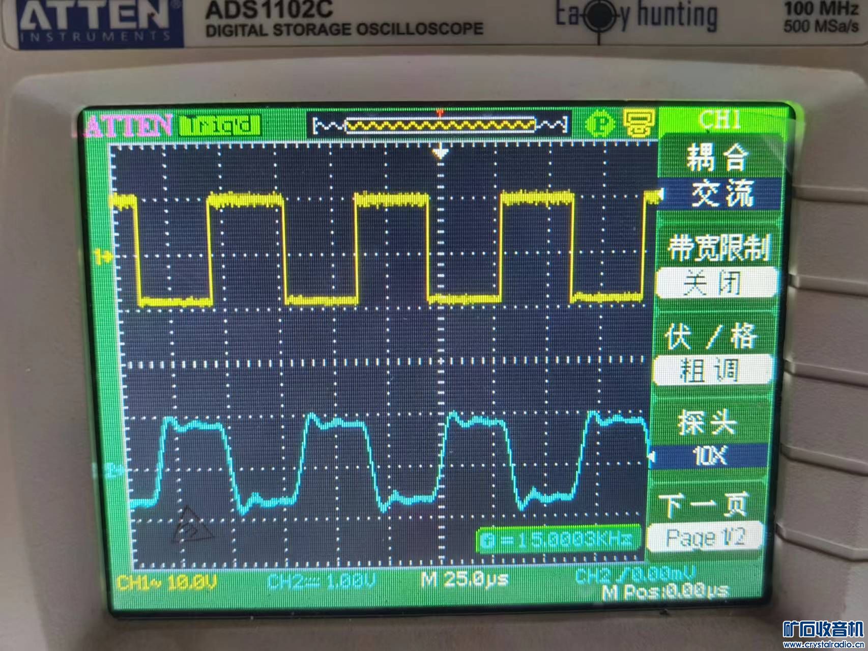

 楼主| 发表于 2024-6-7 23:53:30 | 显示全部楼层
牛入,牛出的波形
 楼主| 发表于 2024-6-7 23:57:20 | 显示全部楼层
直接输入的波形

听感呢?

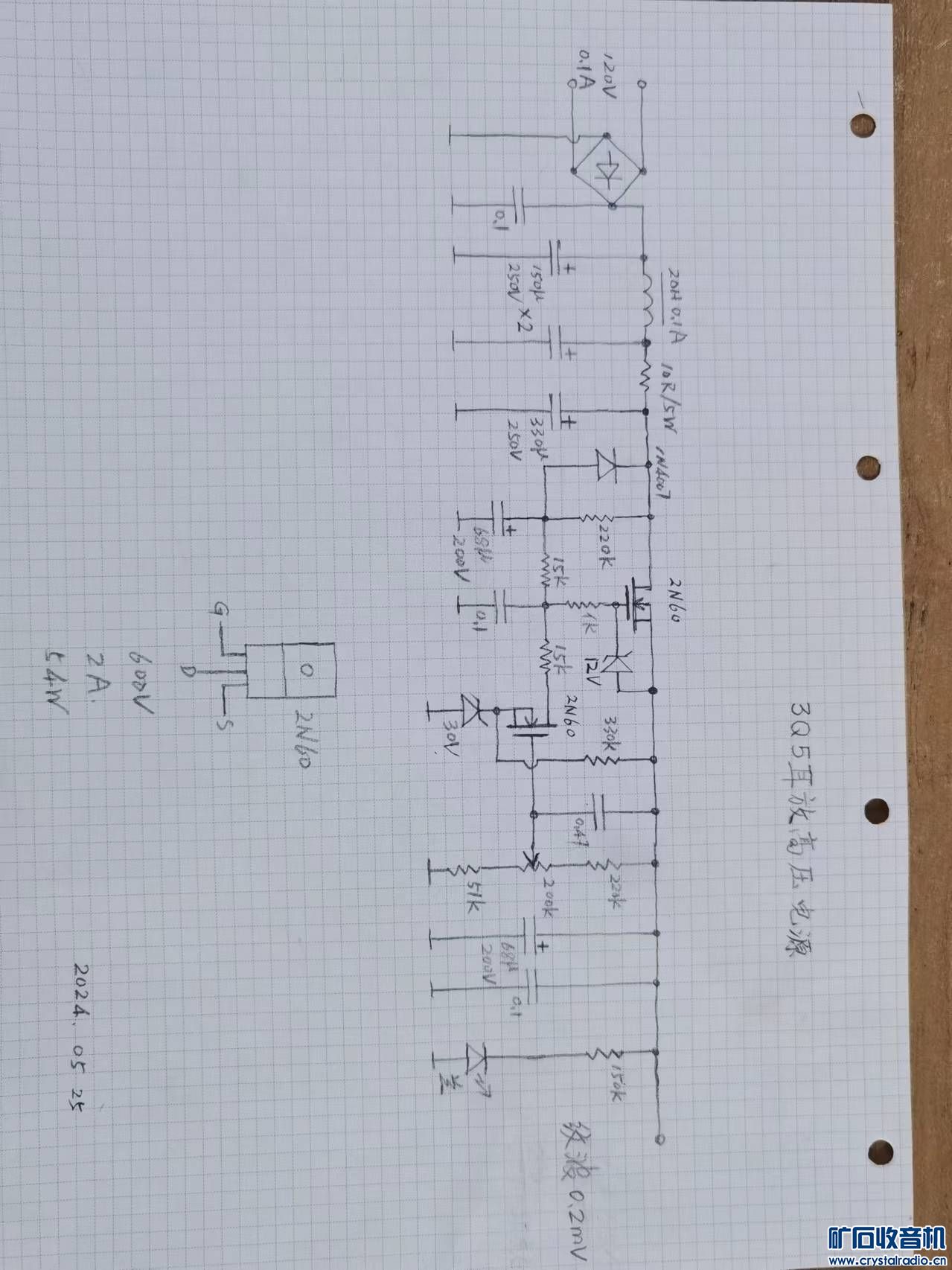

 楼主| 发表于 2024-6-8 10:32:14 | 显示全部楼层

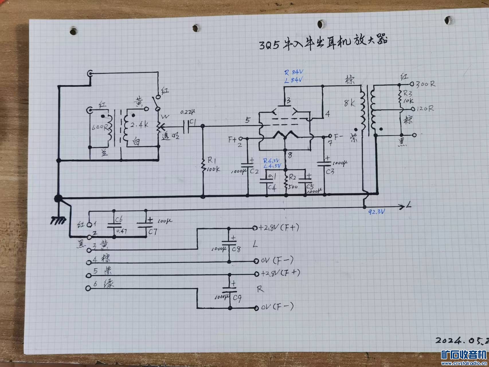

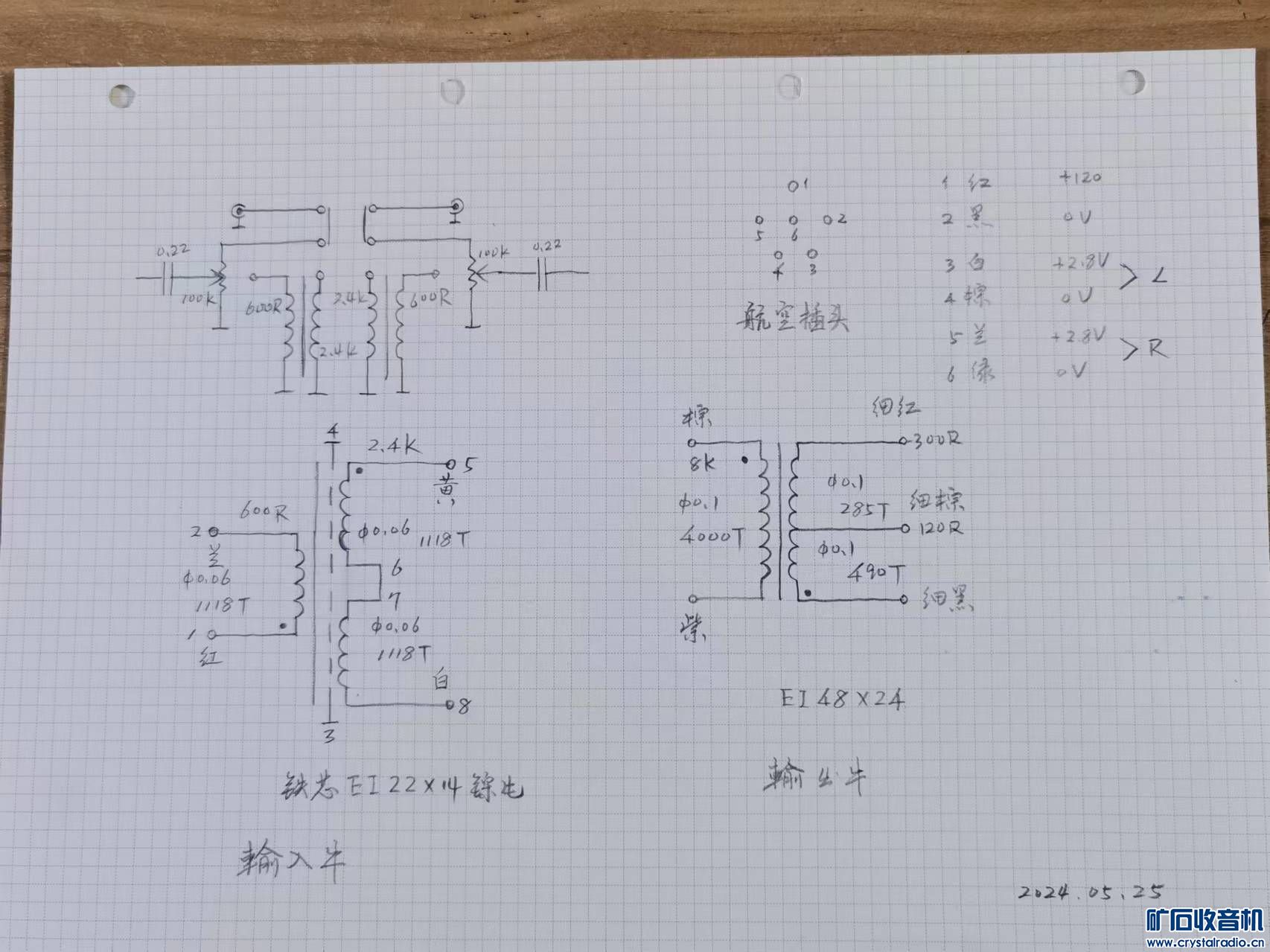

雪林 发表于 2024-6-7 23:57
直接输入的波形
补充几个数据
灯丝稳压就是简单的317
灯丝稳压就是简单的317
高压部分就是论坛上的电路,加了一个CLC滤波
输入输出牛数据
输入输出牛数据

发表于 2024-6-8 10:38:26 来自手机 | 显示全部楼层
雪林 发表于 2024-6-8 10:32
补充几个数据
够详细。照着做就成了。简单哈~

20年前我还敢说凭耳朵收货,现在估计12KHz以上能不能听到都很难说,测一下方波能过得去就行了。
听着牛入的比直入的舒服一点,也可能是和牛入高频失真略大有关吧。

发表于 2024-6-8 19:24:55 来自手机 | 显示全部楼层
这种电路模式很简单,但对变压器的要求也很高。LZ老头威猛成功的解决了这个难题!学习!
