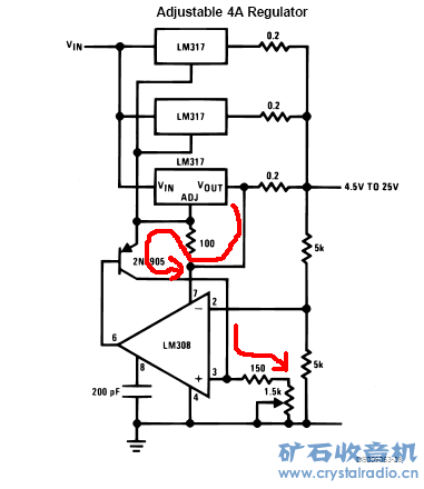

三极管扩流,要增加过流保护,并且没有了LM317的过流、功耗保护。
LM317并联,可以参考国半手册上的电路,可以几十个LM317并联,
http://www.crystalradio.cn/forum ... d=144686&extra=
这个电路的过流和功耗保护还是由LM317承担,
但现在全新的LM317太令人不放心,不同淘宝店买过很多只LM317,有50%,在大于1.2A,压差大于10V后,就永久损坏了。进口拆机短脚的,基本90%正常,15W功耗没问题。

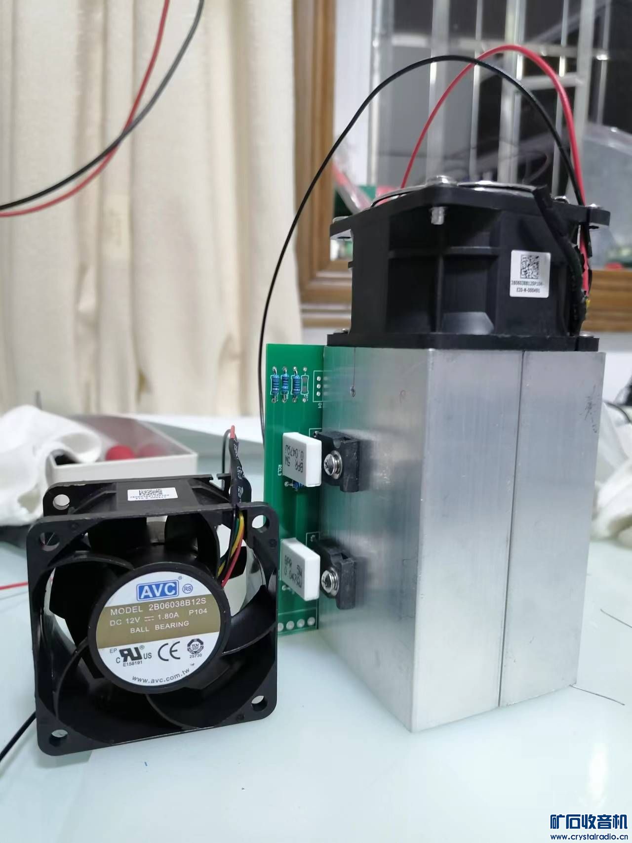

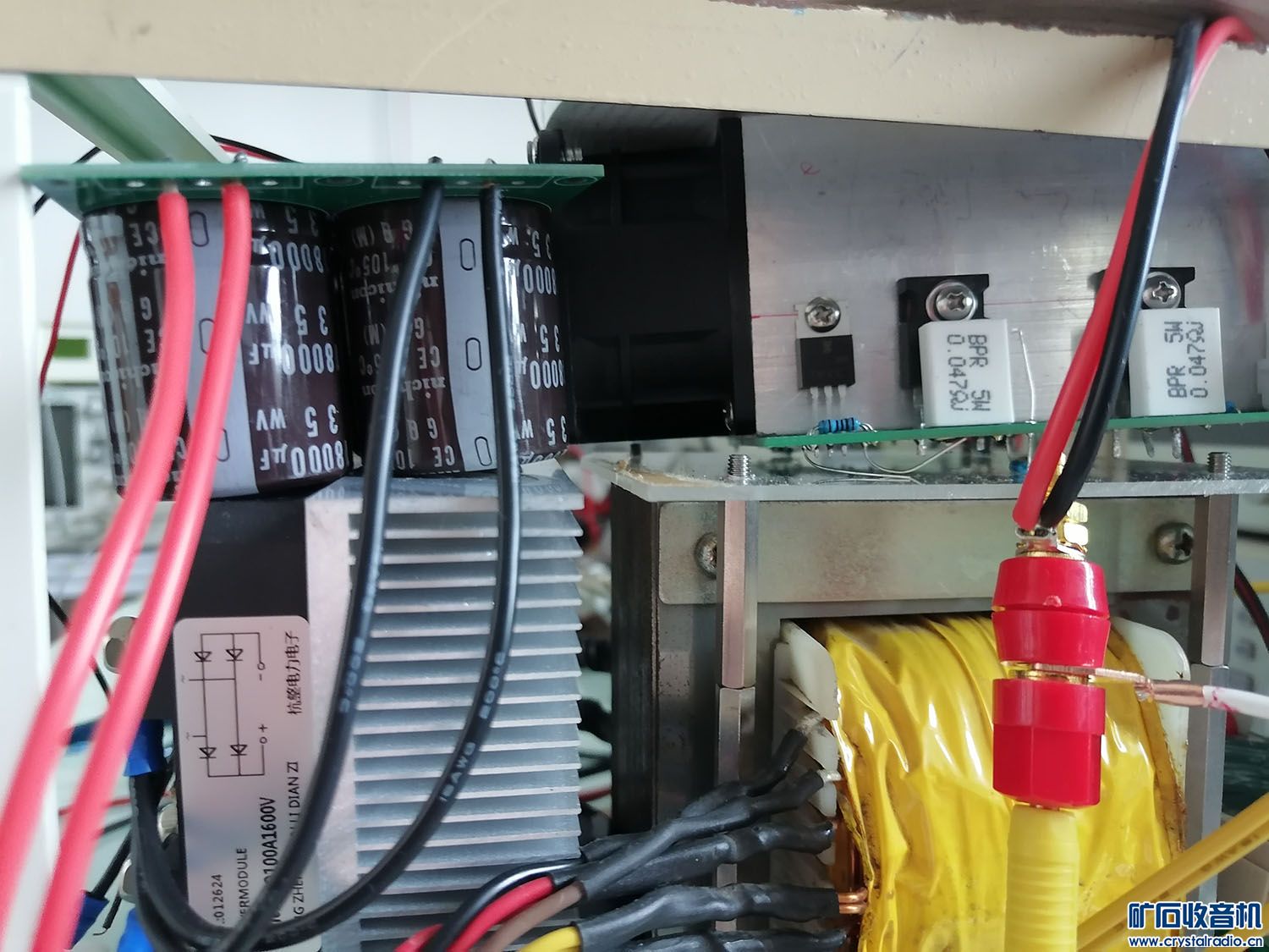

我这样说是因为以前调电流源的时候顺手做了个 20A 线性电源来供电(对比开关电源供电效果),输出就是 4 个 TIP35,谁知道可能是买的菜鸡管一致性不好,均流效果特别差,手摸散热器都发现区别明显,有个管子螺丝特别烫 一量均流电阻上的电压超过 0.43V,折合电流 9.15A,当时管子压差 12.5V+,该管耗散功率达到了 114 瓦 但居然没事
当时用的风道散热器和炒鸡暴力风扇,所以 TIP35 没事,36 估计应该也没问题
