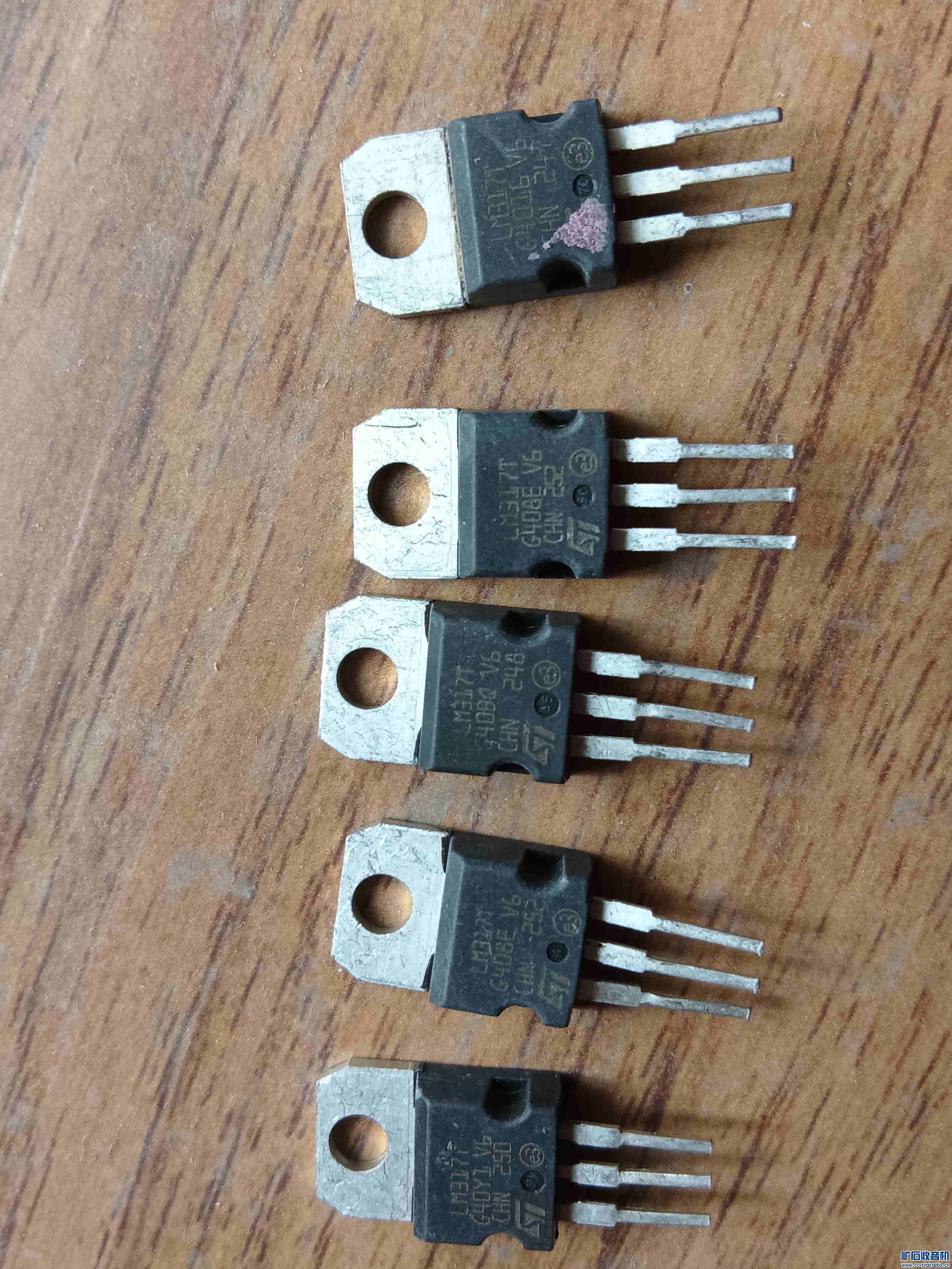

想用3只LM317T并联制作6A可调电源,不知道我图片上这种管子行不行
发表于 2024-6-7 13:14:41 | 显示全部楼层 |阅读模式
就是下面这种

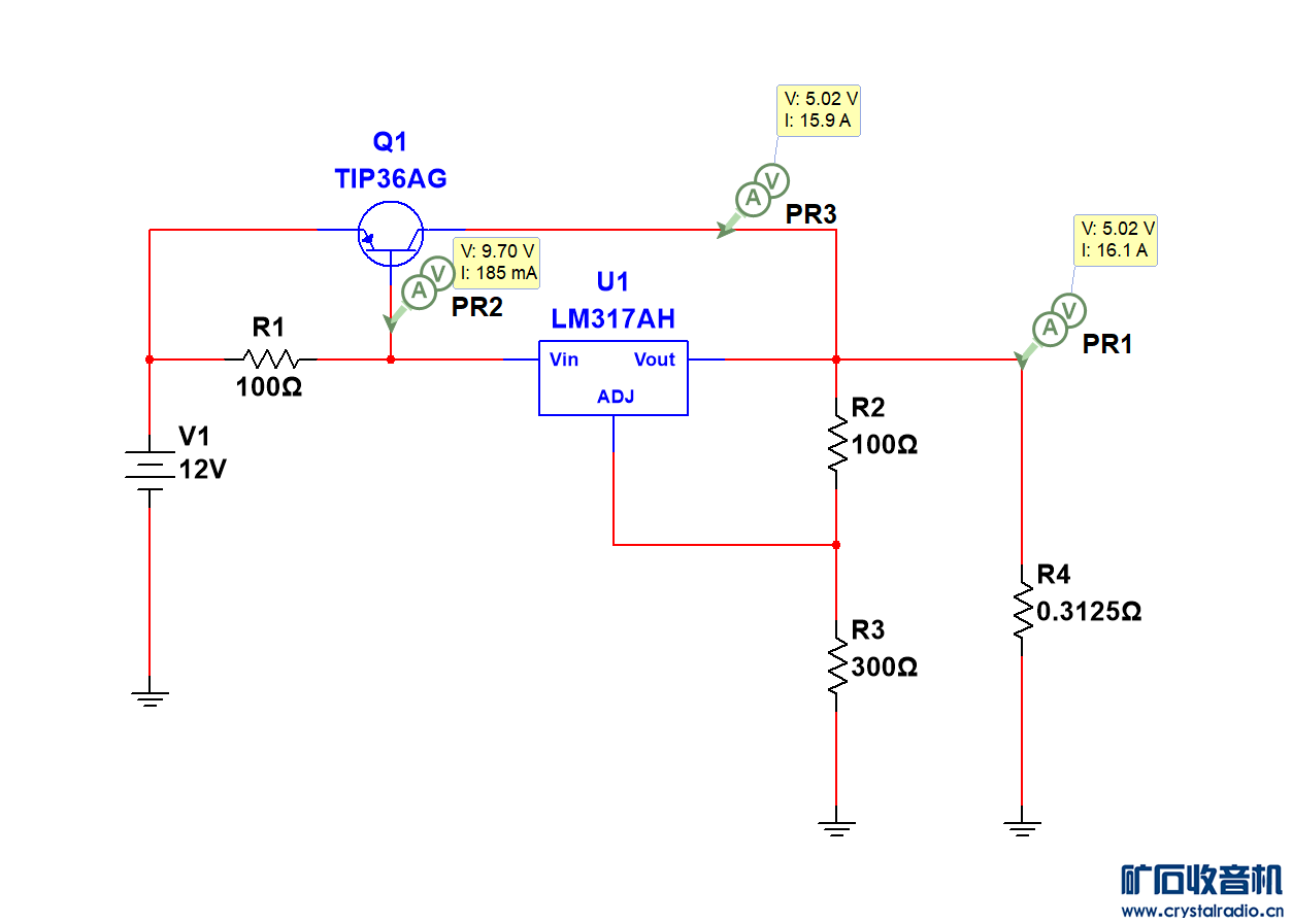

lt1083购了2次,全部都是假货。
不用 1083,就用 317,一个,再买一个便宜的 TIP36 三极管如下图即可扩流,不要说蛐蛐 6A,16A 都没问题

看电压差. 每个LM317, 或扩流三极管,功耗限制在10W内. 并且配置足够大的散热器.
并联是可以的,6A,一般是要6个LM317. 均流电阻一般用0.22~0.33 至少1W.
扩流的话, 与并联差不多, 虽然功率标称5A,8A, 实际使用,还是根据电压差,每个管子功耗限制在10W左右.一样要多个功率管,并且也要均流. 多个功率管的优点, 每个管子的散热容易做.
普通的30V3A电源用2个功率管,电压用继电器切换,大概4档. 最大压差一般10V左右.

3只达不到6A,不如用三极管扩流

并联会不一致,不如用大电流管子扩流

啥型号管子?

并联要加均流电阻,会增加电源内阻的,不如用功率管扩流

扩流比并联方便好用,6A而已,随便弄两三个管子就够了

用大功率管子扩流才是正道,并联会有很多意想不到的问题。
