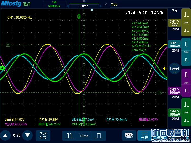

关于6J8P帘栅极电容接法的测试

 楼主| 发表于 2024-6-10 10:11:00 | 显示全部楼层
1k2 发表于 2024-6-10 09:33
其实主要是那电容接地后,反馈回来后,造成帘栅电压不能跟随阴极电压摆动,刚好和应该的电流方向唱反调, ...
是的,看看电容接地与接阴的峰谷时间差就更直观。
电容接地的波,黄线是输出、蓝线是帘栅极、紫线是信号、绿线是阴极波,看阴极与帘栅极的波峰时间差。
电容接阴极的波

院长的设计,那两节的转折频率我大致算了下都在1Hz多,用低到10多20周容易看出相位差,往高频走就帘栅电压就该是反的了(对阴极)

 楼主| 发表于 2024-6-10 11:27:47 | 显示全部楼层
1k2 发表于 2024-6-10 10:28
院长的设计,那两节的转折频率我大致算了下都在1Hz多,用低到10多20周容易看出相位差,往高频走就帘栅电压 ...
测下来不是这样,一般用1KHz信号测,波形不会前后移。在1KHz下,不用电容是反相,基本是180度,用15uF电容接地的约90度,接阴极的基本是0度,有无反馈的都一样。
       用1uF电容,接地的约85度,接阴的约30度。
但二种电容对峰值无影响,电容大小仅对低频有影响。
旁路或者说是退欧电容吧 帘栅也是栅 高压里的交流分量加进去,会控制整管电流,功率管的超线性接法就这样加的反馈。
