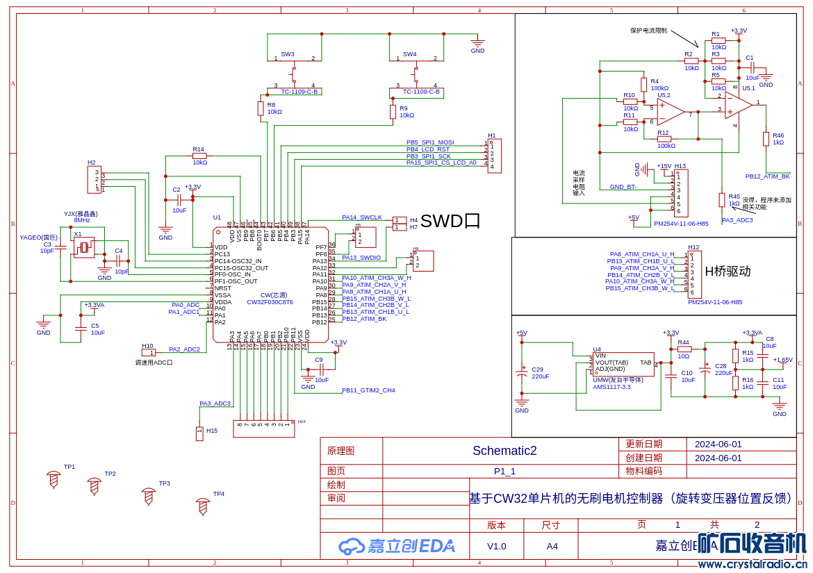

用自制的电机控制器驱动无刷电机,又买了个角磨机改装电链锯的套件,直接用电机带动链条,电源是12V9A摩托车电瓶,结果切木头效果不好,脚踩的木头总是被锯拉移动,移动了还容易卡锯,不知道是不是我控制器做的有问题。

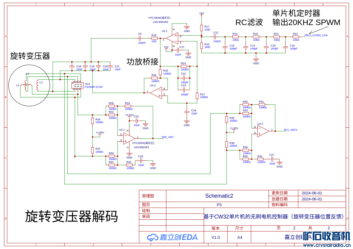

电路图
单片机,调速用一个小于10K的三角电位器,中间接ADC3,两端接GND和3.3V
旋变解码

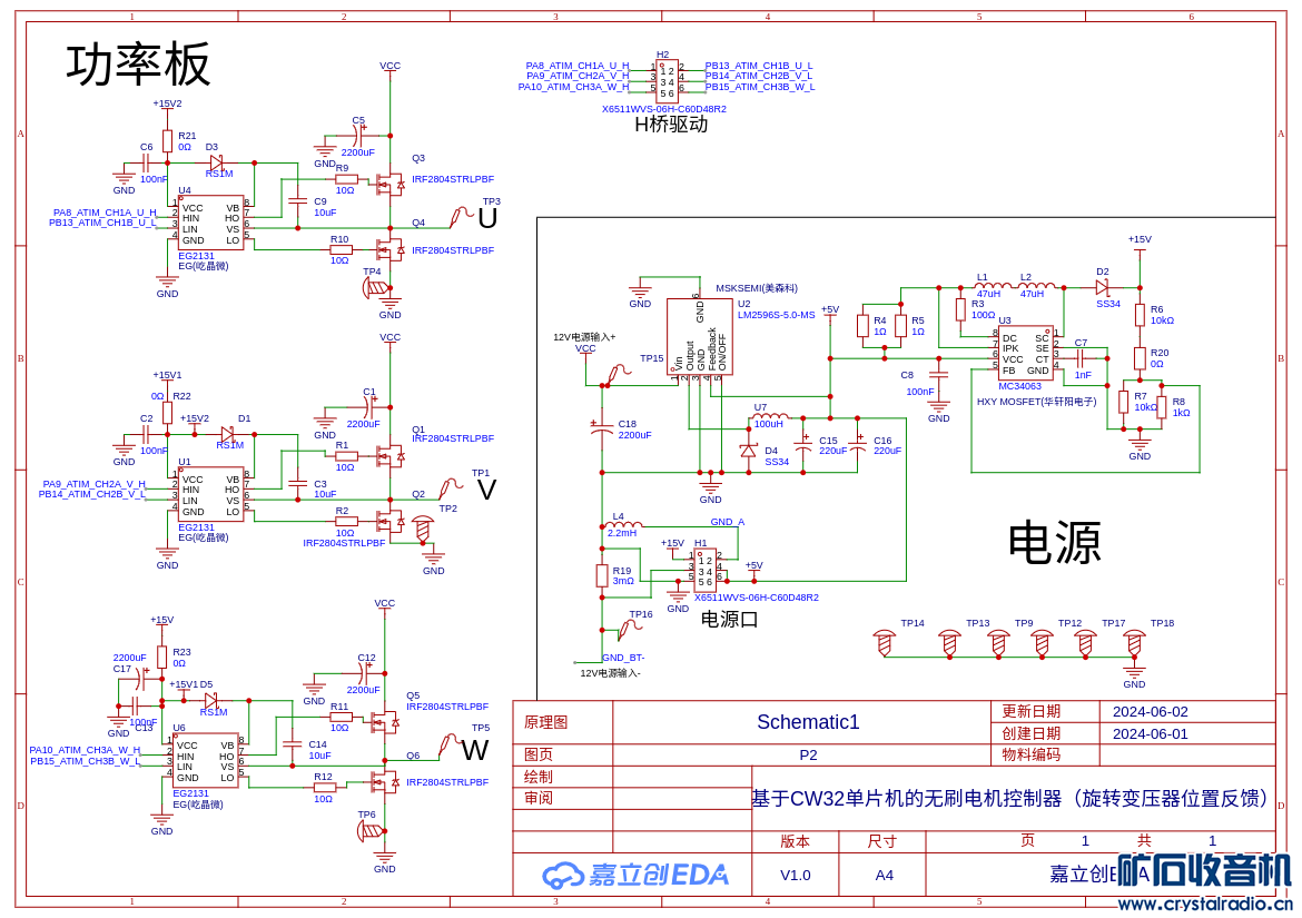

驱动电路,整个铝板做GND,板子上GND用M3螺丝连到GND,不知道为什么这个板子地线几乎没振荡,而以前同样电路就有很大振荡。。
SCH_Schematic1_2024-06-03.pdf (405.45 KB, 下载次数: 40)
SCH_Schematic2_2024-06-03.pdf (596.52 KB, 下载次数: 58)
SCH_Schematic3_2024-06-03.pdf (31.1 KB, 下载次数: 63)

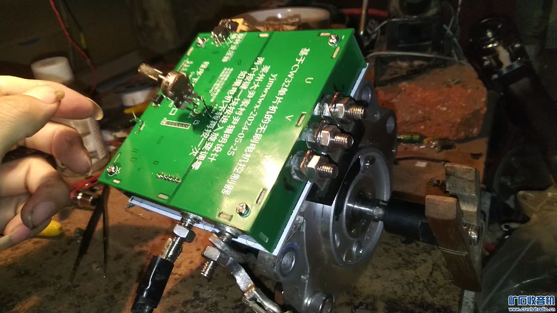

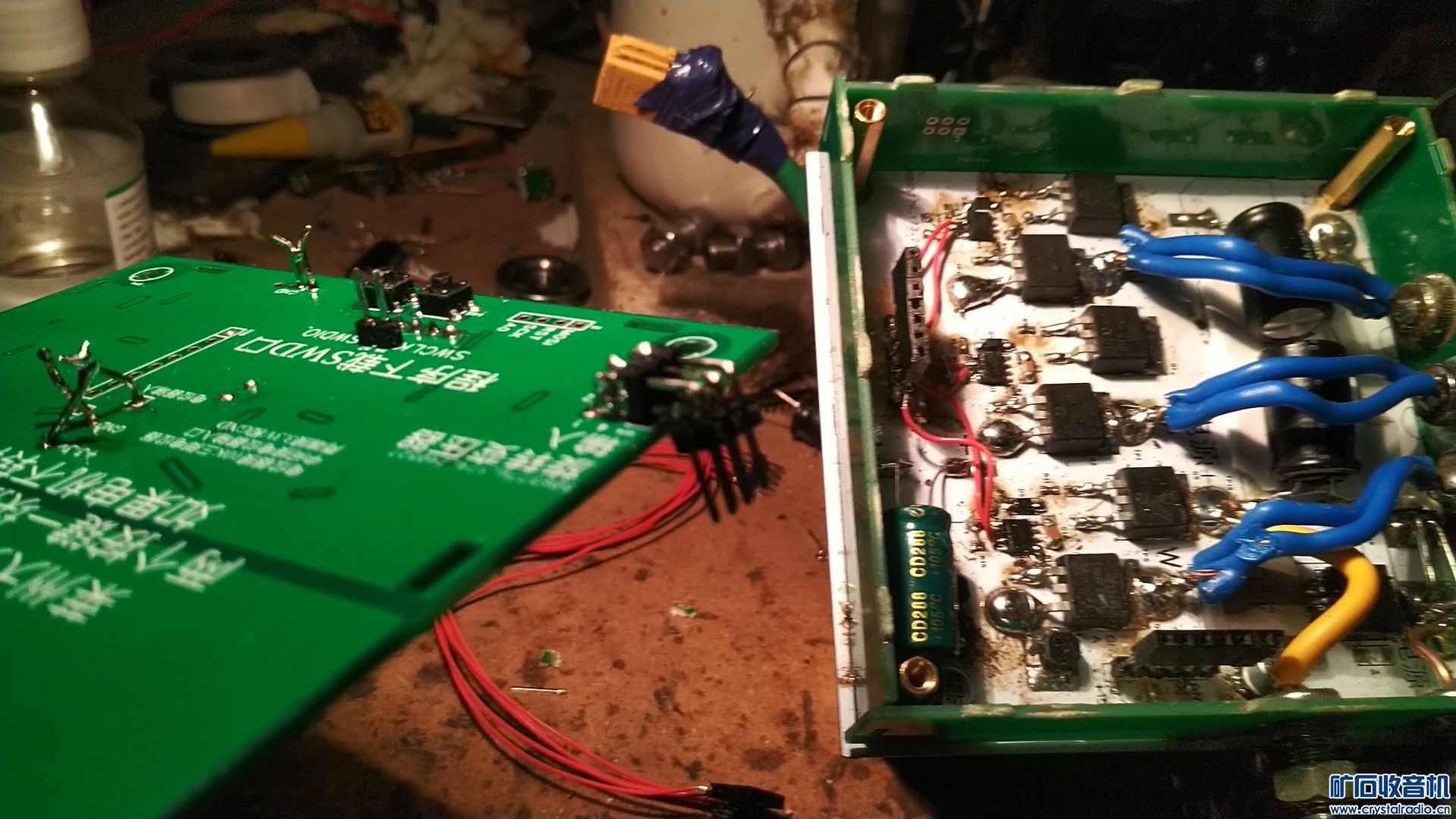

控制器实物
用无刷电机改装的电链锯实物
测试视频,可以看到不怎么好用,而且太重了,不知道是控制器问题还是别的问题
发表于 2024-6-3 14:13:21 | 显示全部楼层
电锯的速度应该由线速度标定,也就是m/min,或者m/s,转速仅仅是参考。因为驱动轮的直径可能不一样,所以转速不能完全等效锯条的线速度。

电机速度要快,慢了不行。链据都用串激式电机
你用转向电机,转速太慢了吧!
你这个电机转速是多少?能到万转吗?

发表于 2024-6-3 11:22:31 | 显示全部楼层
开环控制的无刷电机是不太适合在低速大负载下用。
你都采样了位置信息,为啥还开环呢?

发表于 2024-6-3 11:33:46 | 显示全部楼层
首先要确定问题在电机还是在锯上。
1.这种大齿锯,切割的时候肯定会有较大的力,所以用脚踩那个木头的方法不合适。要用足够的稳定的东西固定木头。
2.在上述1的问题处理好后,用比较稳定的进给量向下压锯,如果电机还能稳定运转,没有出现丢步,或者没出现转矩不稳定的情况,说明电机驱动没有问题。旋变的角度反馈,做到10°,应该足够这个BLDC了。
 楼主| 发表于 2024-6-3 11:33:54 | 显示全部楼层
你都采样了位置信息,为啥还开环呢?
采集了位置信息是为了让电角度提前转子90度,类似有刷电机电流大转速就快扭力也大,因为没有闭环所以只能把电流调到最大,当普通电机来用,只是切割的时候没法测电流,不知道电流多大,要是大的话就没问题。

 楼主| 发表于 2024-6-3 11:41:33 | 显示全部楼层
luosifu 发表于 2024-6-3 11:33
首先要确定问题在电机还是在锯上。
1.这种大齿锯,切割的时候肯定会有较大的力,所以用脚踩那个木头的方法 ...
关键是没地方固定木头,固定住的话会强一些,我切割的时候因为木头被锯拉偏而松开过按钮,因为原来是 用电位器来调速的,程序也没改,就直接把调速ADC口接了个10K电阻到地,结果可能ADC不是0,所以电机还是会旋转,按钮接在3.3V和ADC口之间。
