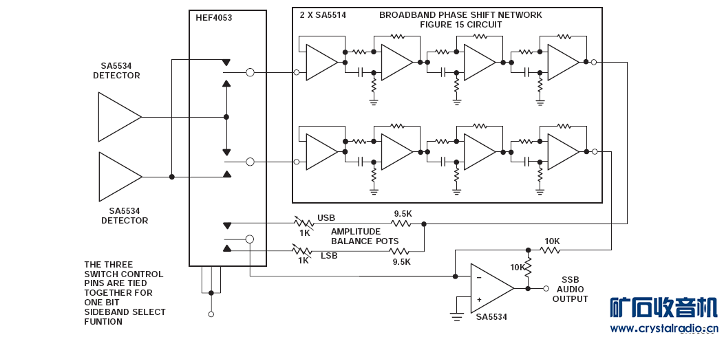

发表于 2024-6-3 21:44:19 | 显示全部楼层
飞利浦早期有份文档提到同步检波原理
其中一种实现框图,4053上面2个模拟开关实现混频

发表于 2024-6-5 09:20:46 | 显示全部楼层
我所知所用的有同步检波功能的收音机是HAM2000,大概是把接收频率转换成方波再与接收频率相乘得到音频信号。听觉感受:因为该机即能常规检波也可以同步检波,所以很容易对比。普通检波声音干涩音质差,短波衰落现象影响接收效果,同步检波音质圆润好听,衰落现象不明显,还可以选择上下边带避开干扰。同步检波缺点:弱信号不能同步,失锁,就会有啸叫。
发表于 2024-6-5 13:48:02 | 显示全部楼层
同步检波的原理是非常简单的,从变频的角度讲它就是0中频技术,就是把频带信号移到基带,和SSB解调没有本质上的区别,外在区别是它的本振原自信号自身,所以它的难点在于如何从信号中提取载波,这对于强信号(高信噪比)来说非常很容易,但对于弱信号来说,就比较困难了,载波经常被淹没在噪声里,所以载波恢复电路的灵敏度,决定了同步检波的灵敏度,只要能恢复载波,同步解调从原理上决定了解调信号的失真度比较高,如果载波恢复电路如果不足够优秀,它甚至打不过传统的包络检波
