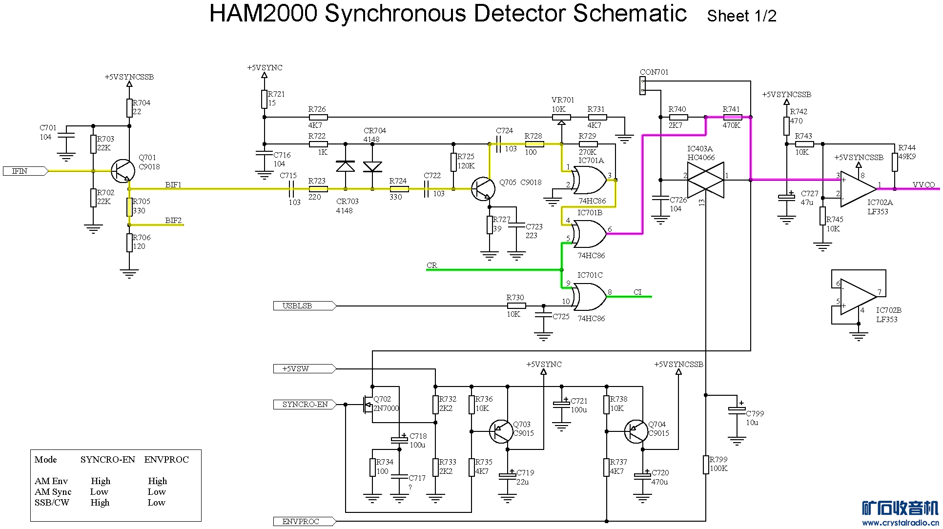

一、总体电路介绍
重画了下原理图,关键信号的路径用彩色标出。因为原图不够清晰,且有少量绘图错误,因此不保证下面的原理图一定与实物相符。

1. 电源控制
按不同模式分区供电,以便节省电力,特别是电池供电时。同时将不用的电路断电,也能减少机内信号的相互干扰。
在SYNCRO-EN、ENVPROC均为高时(AM包络检波或FM等模式),Q703、Q704均截止,+5VSYNC及+5VSYNCSSB无输出。
在AM Sync模式时,SYNCRO-EN、ENVPROC均为低,Q703、Q704均导通,+5VSYNC及+5VSYNCSSB有输出。
在SSB模式时,SYNCRO-EN为高,Q703截止,+5VSYNC 无输出;ENVPROC为低,Q704导通,+5VSYNCSSB有输出。
2. 455K中频输入缓冲
Q701(C9018)组成射极跟随器,对输入455K中频信号进行缓冲。一路发射极输出到中频限幅放大电路;另一路BIF2衰减约-11.5dB后,到达I/Q两路乘法解调器NE612的各自输入端1脚。
3. 455K中频限幅放大整形
由限幅二极管CR703、CR704,三极管Q705,施密特整形电路IC701A等组成。
当输入信号幅度较小时,CR703、CR704截止,Q705达到放大的目的。当输入信号较大时,CR703、CR704开始导通,Q705的集电极到基极经CR703、CR704实现负反馈,信号强度越大,负反馈越深,从而达到限幅的目的。
经过Q705限幅放大的中频信号,经C724、R728到达IC701A,异或门IC701A的2脚接低电平,因此异或门在这里起同相缓冲门的作用,电阻R729从输出端正反馈到输入脚1,从而实现施密特触发器功能。在施密特触发器的作用下,从IC701A 3脚输出的455K中频信号边缘更陡,更接近于方波。
调节VR701,可以改变施密特触发器的反转电平。
4. 鉴相器
由异或门IC701B实现数字鉴相功能。4脚输入的是455K中频经限幅放大整形电路输出的中频载波信号,另一个输入脚5来自1820K的VCO经4分频后的已恢复载波信号CR。
注意到异或门的鉴相器,在两个输入为同相方波是,输出总为0,而两个输入反相(相位差180度)时,输出总为1。因此作为稳定的中值,应该当输入信号IFIN载波正好为455K时,调整VCO的LC槽路可调电感T701,使鉴相器输出半个周期的0,半个周期的1。此时异或门的鉴相器两个输入相位差为90度,鉴相器的输出经过滤波后输出电平约为中间值2.5V。
5. PLL环路滤波
主要由R741、C718、R732、R733、Q702,IC403A(双向传输门HC4066),以及IC702A(LF353 运放)及附属器件组成。
在进入AM Sync模式前,SYNCRO-EN为高,MOS管Q702导通,+5V经R732、R733分压成2.5V,2.5V经MOS管,向C718充电,直至C718充电到2.5V左右。C718上的这一初始电压用于刚刚切换到AM Sync模式时,给VCO提供一个初始的中间值控制电压,这有利于减少刚刚进入AM Sync模式时PLL的锁定时间。
由R741(470K)、C718(100u)组成的环路滤波器时间常数估算为:
T1≈0.7*R741*C718≈33秒
时间常数比较大,也就是PLL的“惰性”比较大。因此在短波选择性衰落时,遇到零点几秒甚至几秒失去有效载波,依靠长达半分钟的环路滤波时间常数,Vvco的电压飘移也有限,因此已恢复的载波频率飘移也就较小。只要待解调的那个边带信号强度还可以,仍然能输出一定可懂度的音频。
有关IC403A(HC4066双向MOS传输门,与CD4066相同)及R740的作用,一开始没看懂。后来感觉是在刚刚切换到AM Sync模式时,为了让PLL快速锁定输入载波,必须提供另一路时间常数较小的环路滤波。因为如果采用上述长达半分钟的滤波(R741+C718),用户切换到AM Sync时,PLL可能需几十秒才锁定,那将会是什么用户体验?
要实现另一路时间常数较小的环路滤波,原电路图在此处有点小问题。要么4066的13脚是单独控制的,要么在13脚前增加一个延时电路。原图纸中没找到能单独控制4066第13脚的控制信号,因此就擅自增加了R799与C799组成的延时电路。这样前面发的原理图第一页更新为下图:
在包络检波模式,ENVPROC为高,C799上充电接近5V,此时4066的1、2脚是相通的。选择AM Sync解调时,ENVPROC变为低(SYNC-EN同时也变为低),此时整个同步检波电路开始工作。因为CMOS的4066输入阻抗比较高,C799上的电荷需要经过R799释放。在C799上电压降到4066 第13脚门限电平之前(按照现在R799及C799的取值,大概在0.7秒左右),4066的1、2脚都是相通的,此时鉴相器输出通过R740,穿过4066,给C718充放电,其时间常数估算为:
T0≈0.7*R740*C718≈0.2秒
这样就能做到刚进入AM Sync解调模式时,快速锁定输入载波。而在收听过程中,尽量让恢复的载波频率保持稳定的目的。

9. I路载波可控0/180度移相
由异或门IC701C实现。输入控制信号USBLSB为0时,IC701C输出不倒相,CI相位与CR相同;当USBLSB为1时,IC701C输出倒相,CI相位与CR相差180度。通过将I路载波移相180度,实际上是正好颠倒了CI与CQ哪个超前,哪个落后90度的关系。
因为CR领先CQ的相位90度,因此USBLSB为0时,CI领先CQ相位90度;USBLSB为1时,CI落后CQ相位90度。
实现I路载波可控0/180度移相的目的是简化后续音频处理电路。如果没有这里的0/180度移相电路,需要在正交音频移相网络后有I+Q及I-Q两个音频混合电路,来选择产生上下边带解调输出。而加了I路载波可控0/180度移相后,仅需I+Q音频混合电路。
从前面的分析可以看出,在HAM2000收音机里,一片74HC86内的四个2输入异或门,被用作四种用途,或为施密特触发器,或为二选一多路器,也能实现鉴相器,或者同相/反相缓冲器。可谓一物多用。

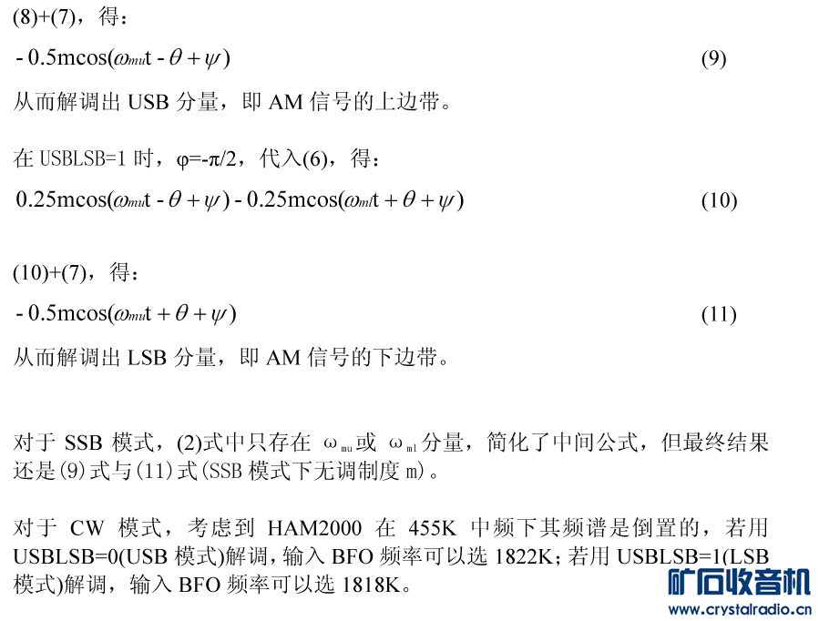

三、理论计算
最后结合本电路,简单看一下在理想情况下,同步检波的理论公式。
对于SSB模式,(2)式中只存在ωmu或ωml分量,简化了中间公式,但最终结果与(9)式及(11)式类似(SSB模式下无调制度系数m)。
对于CW模式,考虑到HAM2000在455K中频下其频谱是倒置的,若用USBLSB=0(USB模式)解调,输入BFO频率可以选1822K;若用USBLSB=1(LSB模式)解调,输入BFO频率可以选1818K。

也就是说,因为受限于IC701C引起的的延迟,即使乘法器及QPSN都是理想的,边带抑制比也只能达到35.3dB。这样前面用LTspice仿真QPSN网络,得出的几KHz处高达40-60dB的抑制比,只是空中楼阁。
当然这只是理论分析,对于实际收听而言,35.3dB的抑制比,相当于不需要的边带在扬声器中发出的音频功率,比需要边带的功率衰减3000多倍。即使邻频干扰台功率比待接收台大一个数量级,对收听的影响也不大。在设计电路时,为完美起见,若有富裕的门电路,让Q路载波也通过同样延迟的门电路,这样I/Q两路载波间仍为严格的正交关系。但在HAM2000中,74HC86芯片的四个异或门均已有其用途。
