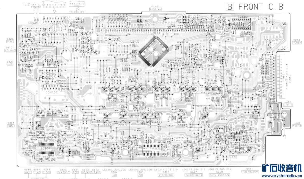

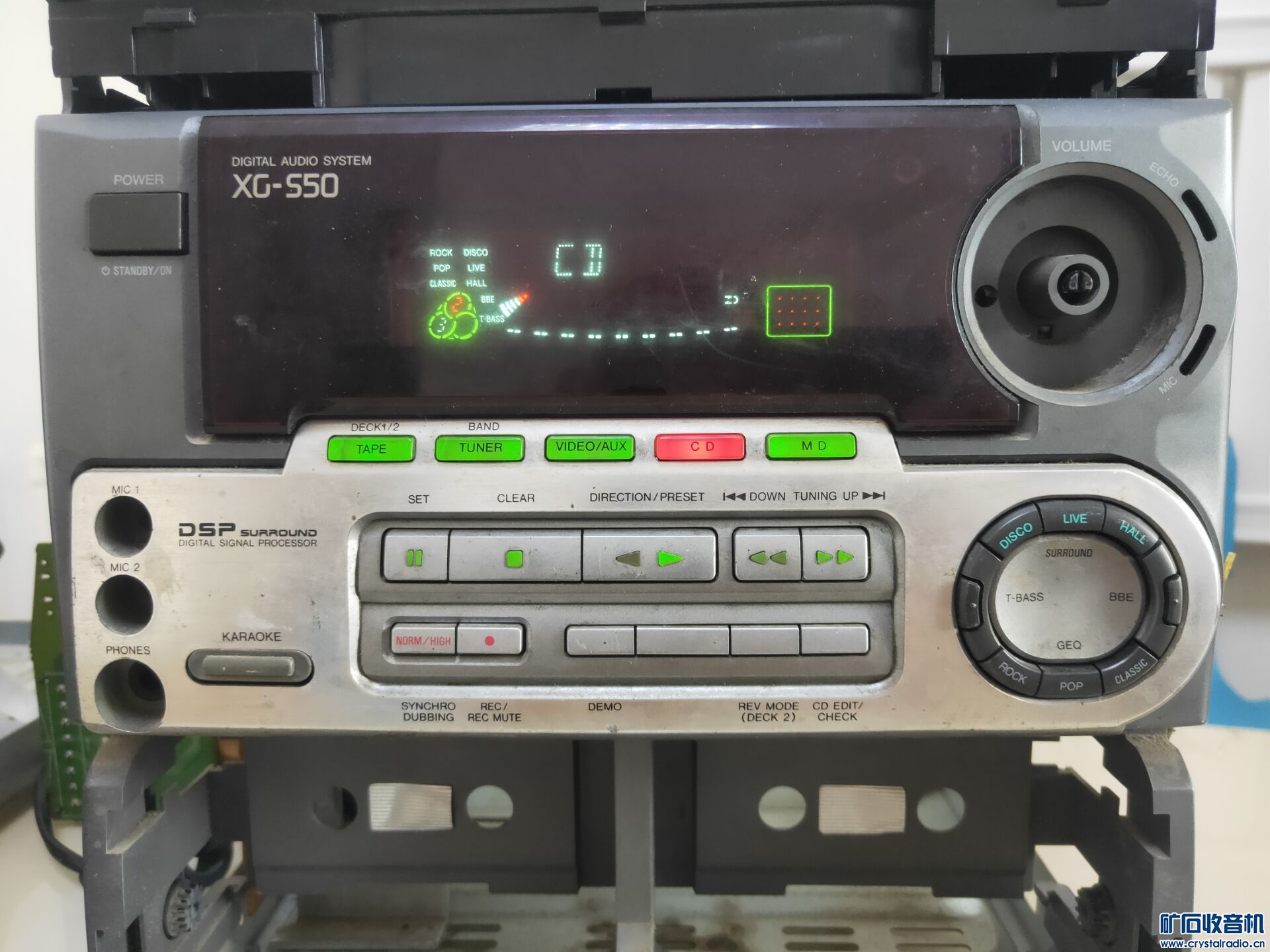

自用的一台爱华NSX-K550组合音响CD不读碟,这是一台三碟机,进出仓和转盘都正常就是不读碟,光头没有搜索动作一动不动,主轴也不转。因为手里有同型号的配件,已经用替换法确定故障出在主板上,此主板其他功能都正常,换上好主板CD总成工作正常,故障情况就是这样恳请懂维修的大神指点不胜感激。

发表于 2024-5-30 08:38:13 | 显示全部楼层
楼主交换法,已经确认故障在CPU板。CPU板与CD部分只有一根13芯排线。
如果以上判断确切的话,故障可能在:
1,排线及排线座,是否有断线及接触不良。
2,耦合电阻(1K)及下拉电阻(10K),收否有开路?线路板是否开路。
3,CPU的硬件或软件的局部损坏-----------这种可能性比较低。
相关电路零件不多,地毯排查,应该也不难。
这根线上是数字形式的控制信号和反馈信号。
图纸上已经标注了,都是单向传输的。
反馈信号in---4根,6,7,8,13
控制信号out----6根,2,3,9,10,11,12
还有一根LED线   5
9,10是托盘开关控制信号
11,12 是CD驱动电机的正反转信号
13是11,12对应控制信号的反馈信号。

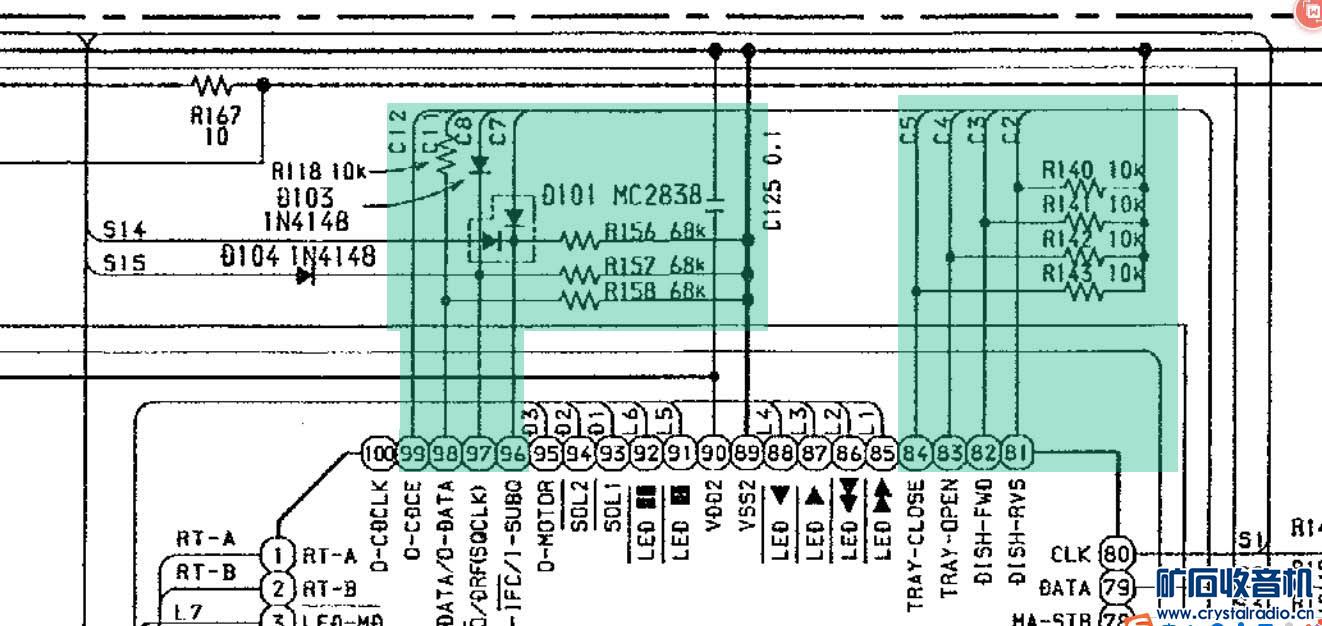

6,7反馈信号高电平有效,CPU端有下拉电阻(68K),还有二极管隔离和S14,15(来自收音机)信号共用,

吉他刺客 发表于 2024-5-29 11:22
主机和CD总成是通过CON102接口13P的排线连接,从电路图上看这些接口基本都是通过1K的电阻和CPU各脚相连, ...
102接口是数字信号
除了102排线,没有其他连线了吗?
有另外一块板吗?
