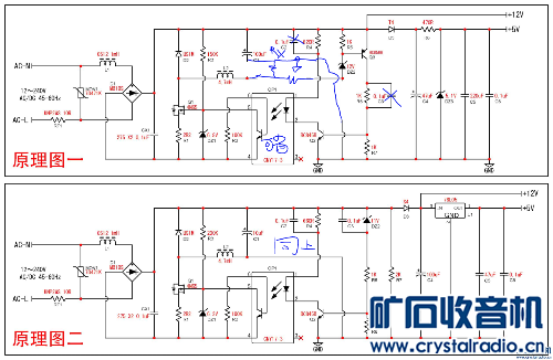

求助懂模拟电路的朋友帮忙分析下电路,不胜感激!
发表于 2024-5-27 17:21:27 | 显示全部楼层
R3, 实际是为Q1导通提供电流, 要想12V,到240V 都能正常工作, 应该做成有源才好. 大概是PNP+R+稳压管做成恒流源,不过成本增加了.还不一定做的好,因为这个电流太小,Q1打开的慢.这个电流大,效率又低.
OP1, 要能快速关断上面说的电流源, 这样管子工作在开关状态.
只有Q1快速开关, Q1才不会热,如果OP1慢了,R1,Q1都容易烧. 感觉没有用芯片有优势.

发表于 2024-5-27 18:07:18 来自手机 | 显示全部楼层
问题应该在L2上面。将成品电路板上的L2调转180度方向安装后,再试下^_^

发表于 2024-5-27 19:30:58 | 显示全部楼层
看原理图上的电容没标耐压(C2C3),觉得有个问题可能会被忽略,那就是贴片陶瓷电容X7R一类的容量随着施加的电压升高而变小,相移不够导致振荡失败,所以尽量用比实际承受值高得多的耐压值,比如实际12V,那么尽量用50V或者100V的,关键的位置,可用C0G的。
发表于 2024-5-27 20:55:53 | 显示全部楼层
给点回差能加快开关速度吧,
电阻可以用470K到100多K试一下。最好有示波器看看。
发表于 2024-5-28 00:37:52 来自手机 | 显示全部楼层
太稳了沒法自激振荡,加入Rx是关键。非隔离的用光耦是浪费,试着去掉0.1uF电容和简化电路。以前搞过DC24V到AC220V输入就是几颗晶体管。这种不好玩,最好用隔离式的,Y电容預留等通过安規之後不接上。
M嬯
发表于 2024-5-28 00:40:58 来自手机 | 显示全部楼层
这种电路可以仿真还蛮有可信度,电感和电容的內阻要列入。仿真并非任何电路都可靠。
 楼主| 发表于 2024-5-28 09:03:15 | 显示全部楼层
fshwen 发表于 2024-5-27 16:38
刚没人回复,写了一段回复居然没发上来,居然退出登录,再上来看都这么多回复的了;
其实我个人也不是很懂 ...
感谢您的回复,您可能说到问题关键点子上了,我准备把光耦换成4N25。
 楼主| 发表于 2024-5-28 09:07:44 | 显示全部楼层
st.you 发表于 2024-5-27 19:30
看原理图上的电容没标耐压(C2C3),觉得有个问题可能会被忽略,那就是贴片陶瓷电容X7R一类的容量随着施加 ...
感谢您的回复,除了0.1uF电容是贴片以外,其他都是电解电容,C1=50V 10uF。
 楼主| 发表于 2024-5-28 09:23:48 | 显示全部楼层
heliu 发表于 2024-5-27 20:55
给点回差能加快开关速度吧,
感谢您的回复,也感谢您的建议。(原理图一)这版温升很严重,并且很容易烧毁元件,烧毁了基本就没有维修价值了,现在改为(原理图二)这版老化,目前就MOS、L2电感、R3温升超出预期,其余暂时没有发现问题。
 楼主| 发表于 2024-5-28 09:28:43 | 显示全部楼层
king5555 发表于 2024-5-28 00:37
太稳了沒法自激振荡,加入Rx是关键。非隔离的用光耦是浪费,试着去掉0.1uF电容和简化电路。以前搞过DC24V到 ...
感谢谢您的回复,也感谢您的建议。(原理图一)这版温升很严重,并且很容易烧毁元件,烧毁了基本就没有维修价值了,现在改为(原理图二)这版老化,目前就MOS、L2电感、R3温升超出预期,其余暂时没有发现问题。您的建议我会去实验,看下有没有改进问题。24-240我们可以采样电源芯片的方案,不用这种电路了,从我目前老化的情况看这种电路对元器件和PCB布板要求很高,稍微误差基本就不稳定或者烧了。
发表于 2024-5-28 10:05:26 | 显示全部楼层
类似并联稳压和buck电路结合,但电路有必要简化,不需光耦,需要优化的地方很多。
r3,q1,L2,温度高说明q1导时间较长,要么负载重,要么L2选值过小,要么q1驱动电流不足,
大部分工作在放大状态。
电路只需要市电半波整流就可以,不然烧管是经常的,类似abb小功率软启动电源电路可以参考一下。
 楼主| 发表于 2024-5-28 10:51:12 | 显示全部楼层
r3,q1,L2,温度高说明q1 ...
感谢您的回复,半波整流没办法实现,因为这个电源是支持12-240VAC/DC,而驱动的继电器是12V的,没办法做半波。另外您说的优化电路,这个我确实没敢去尝试,这个电路也是抄的国外产品,已经是简化并大批量生产过的。而我现在能做的就是寻求大家帮忙看看元器件参数是否存在不合适,毕竟温升很严重,正如大家所说的可能是MOS关断时间不合理,我现在(原理图一)把C1电容容量减小到10uF,温升会低一点,说明自激频率加快了,可能压在MOS管上面的功率减小了。但其他元件我确实欠缺水平去做出合理的调整。
