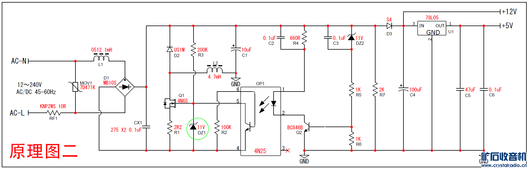

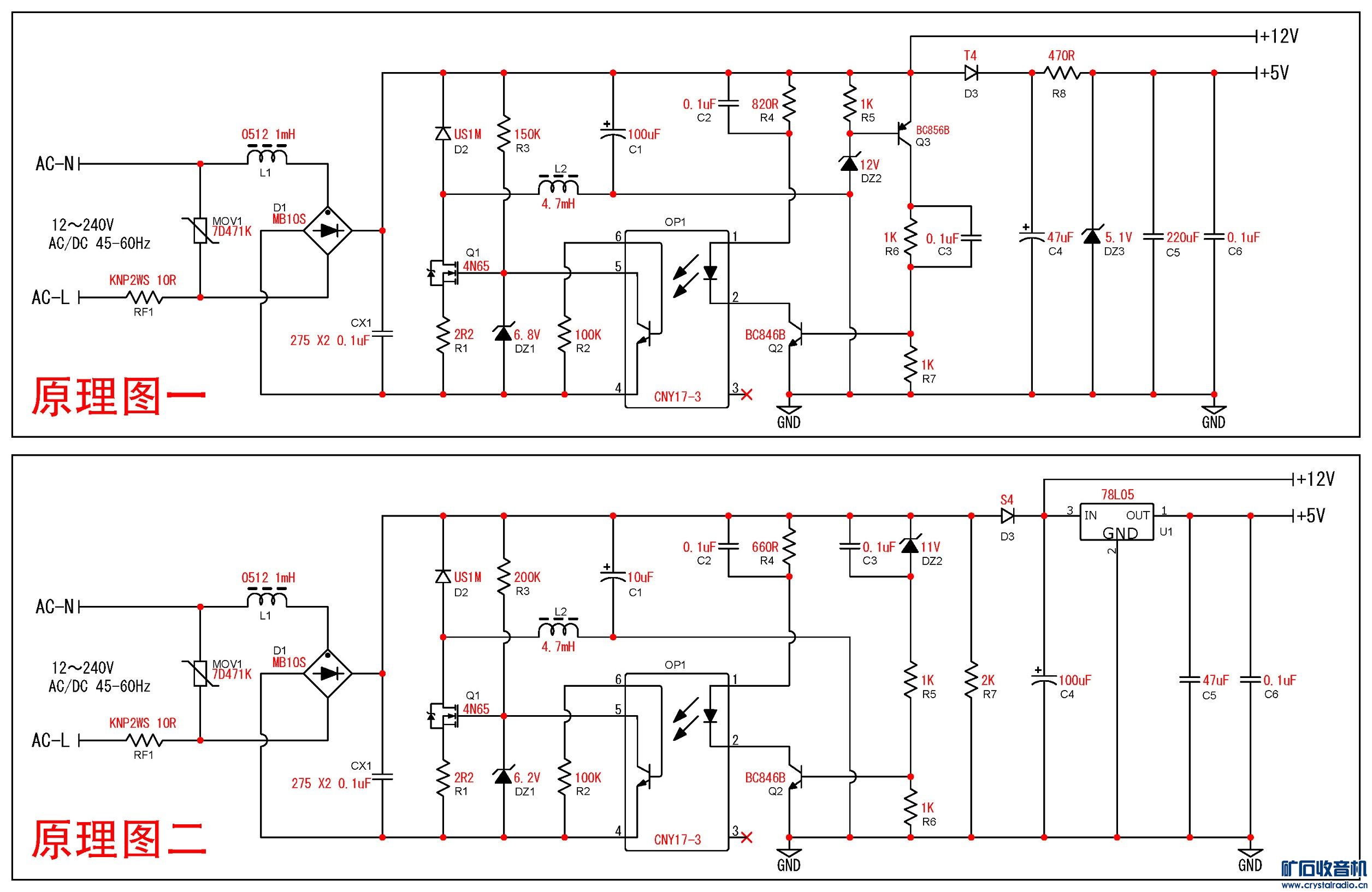

简单说下(原理图二)的工作原理:上电输入整流滤波后高压直流正极加到C1正极,C1负极为参考点,通过L2、MOS、R1到全桥负极,注意全桥负极并不是参考点。正极高压通过R3限流后接到MOS栅极,此时MOS导通,L2被连接到全桥负极,形成回路,电容C1充电。当大于等于11V时DZ2导通,Q2导通,光耦内部红外LED导通,光耦4脚、5脚、三极管导通,三极管4脚接全桥负,5脚接R3,于是MOS Vgs被拉低到0.3V左右,MOS关闭。此时L2瞬时极性,左正右负,通过D2向电容C1续流,当电压低于11V,光耦关闭,R3上侧恢复高电平,如此循环形成振荡和闭环反馈。C2改善瞬态反应,DZ1是MOS Vgs钳位稳压管。
目前批量老化的是(原理图一)绘制的PCB板成品,现在批量出现R1电阻烧毁,或者MOS、DZ2稳压管烧毁,更有甚者元件烧了一大半,就算没烧元器件,但MOS、L2电感、R3电阻也会温升严重,针对这种情况小弟实在束手无策,我目前怀疑是C1容量取值太大或者质量有问题,但不能具体的去改善问题,拜托本坛各位朋友帮忙分析下此电路的问题及提出改进建议,非常感谢!
(电路图二)目前也有做老化测试,除了MOS、L2电感、R3电阻温升比较高以外,暂时没有发现问题。

有老哥指出DZ1稳压管用12V或者15V比较好,我更新了原理图,DZ1用11V,这样可以与DZ2元件通用,另外拜托各位帮忙指正这个原理图的元件选型是否合理,非常感谢!

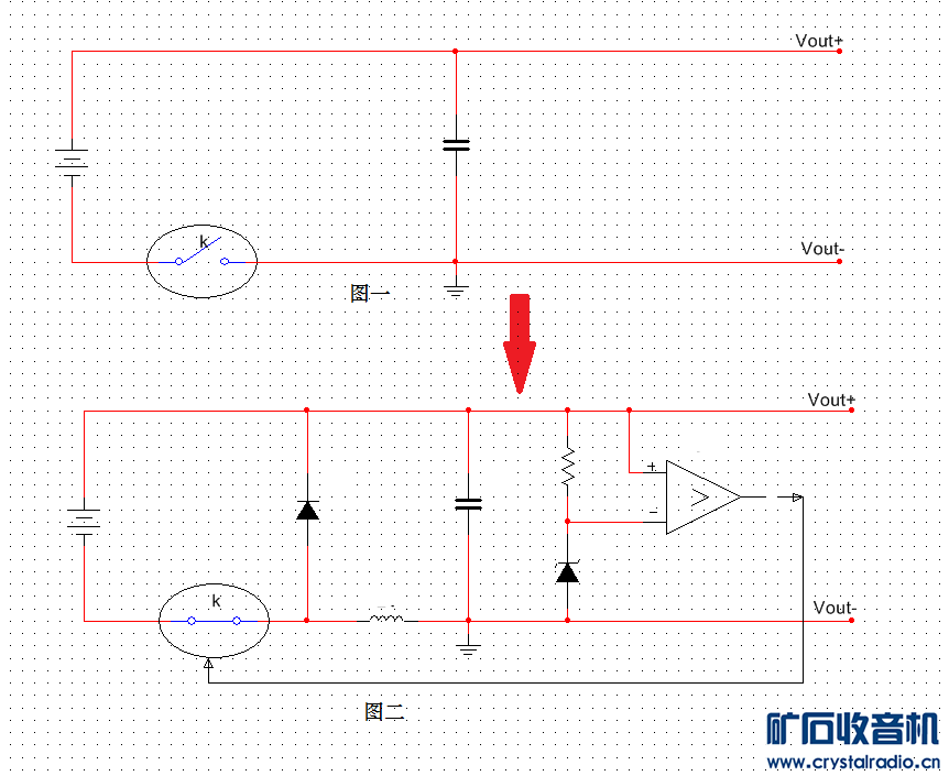

这种设计第一次见,感觉挺巧妙。
实质其实是斩波,通过间断的为C1充电、补能,从而维持其大致稳定的对外输出。
与纯粹斩波的区别是C1的充电通道上增加了储能电感和续流二极管,Q1关断后电感L1也能对外提供电流,减小输出波纹。
Q1的开关动作严格上说不是由正反馈导致的震荡控制的。DZ2、R5、R6、Q2、OP1和R3这套东西组成的更像是个比较器,输入(DZ2负极)大于基准(DZ2提供基准)后,输出(R3与光耦5脚的连接点)状态翻转,整个控制电路的实质其实是个反相比较器。
大概就像下面这样由图一到图二的演变:
但甭管怎么理解,Q1的开关动作是实实在在的。驱动Q1,第一要求其驱动信号方波的上升、下降沿越陡越好。第二是驱动电路要有一定的推拉电流能力,Q1的开关实际是为其栅极电容充放电,充放电电流越大,Q1的开关速度越快。

问题:
一、R3发热是正常的,此电阻功耗大概有三四百毫瓦,用1瓦的电阻,温度肯定低不了。
二、Q1、R1发热甚至烧毁,问题在Q1栅极供电和开关速度上。
1、供电问题。
DZ1虽然改为11V,但GS极供电电压依然是频率100Hz,幅度0-11V的脉动直流。这会造成在某些开关周期Vgs电压不足,Q1有一段时间处于放大状态。
2、开关速度。
上述1说的还是次要问题,Q1的开关速度隐患更大一些。
  1)  4N65这类管的Ciss有几百PF吧,因栅极供电电阻R3的阻值很大,会导致Q1栅极充电电流只有1-2mA这个级别。栅极电容充电电流小---栅极电容电压上升缓慢---管子处于放大区的时间长---损耗大。也就是驱动能力不足导致开通时上升沿坡度变缓,开通缓慢导致功耗升高。
  2)光耦是低速器件,光耦的存在会导致Q1开关速度变慢,损耗上升。
改进:
一、改进Q1栅极供电。
1、DZ1上并联一只47-100uF的电容,Q1开通时栅极充电电流全由这个电容提供,约为稳定的12V。这就避免了交流供电时顺时电压不足Vgsth时Q1无法完全开通导致的损耗。还避免了周期性供电造成Q1时开时不开的不稳定状态。
2、增加电容后,Q1的关断要靠光耦给电容放电,这会增加关断时间。DZ1正极到Q1栅极间要加一只限流电阻,此电阻的存在可保证光耦迅速拉低栅极电压,使改进后的关断速度不会变得太慢。
不改、小改板子的话,只能做到以上这些了。
因Q1栅极充电电流主要由电容提供,R3的主要作用由栅极供电电阻变成为电容充电的电阻,R3阻值可以增大些,减小其发热。
缺陷是增加的限流电阻仍然会影响Q1开通速度(尽管不如原来R3的影响那么大),还是会多出些损耗。
再改的话,就要在Q1栅极加图腾柱,由图腾柱的上下管负责Q1栅极充放电,增强驱动能力后可保证Q1快速开关。
还可以在光耦的输出与图腾柱输入之间串入两个非门,经非门“整理”后的方波其上升、下降沿就会变得非常“利索”,可避免光耦这个“慢腾腾”的家伙带来的负面影响。这一点纯粹是推论,没实际做过,出发点是改善驱动脉冲波形。
您这个设计是靠光耦平移驱动电平,光耦开关速度慢的缺陷没啥好办法,换高速光耦试试吧,没有在驱动通道上用光耦的经验,不敢乱说。
开关电源的驱动通道一般不用光耦,就因为它的速度慢。这个位置一般是用驱动变压器,但您这个设计要是将光耦换成脉冲变压器的话,改动就太大了,不值得。

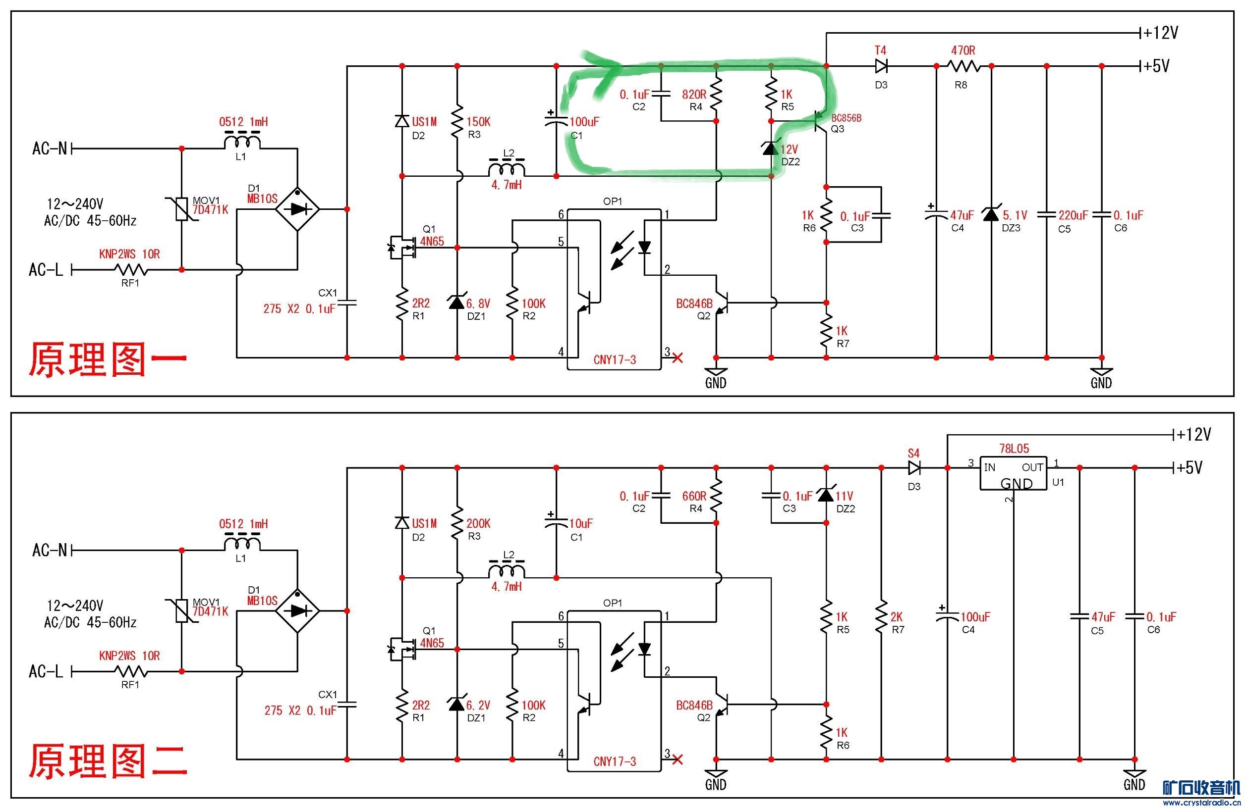

这个地方不太对吧

4N65当导通的时,压降全部在R1、L2、Q1上,输入电压越高,电流越大,发热越严重。

发表于 2024-5-27 16:19:16 来自手机 | 显示全部楼层
楼主你这是自己设计制作分立件的非隔离式开关电源,用来代替像Viper12A这样的开关电源芯片的非隔离应用,投入产出比低,但精神可嘉。
对于开关电源来说,也像负反馈放大器一样,设计或制作的时候,也要处理好高频稳定性问题,避免出现自激。
从电路一和电路二可以看出,这2个电路的零极点分布是有相当大的区别的,因此,一个电路自激,另一个不自激,也挺合情理的。也就是说,楼主电路一的存在问题,大概率是因为出现了自激。
如果确实是因为遇到了自激,那么,就要采用处理高频自激的措施。我对开关电源研究不多,提不出具体的处理办法,但知道处理自激的方向可以是:
一是降低开环增益,或者是增大闭环增益(包括噪声增益)。原理上这2种做法是等效的。比如,给光耦驱动管e极串一只100欧级的电阻,或者是增大mos管的s极电阻。
二是通过类似miller补偿的高频补偿方法,拉开主极点与第二极点的频率距离。你这个电路的主极点似乎是光耦产生,但不方便采用miller补偿,可给mos管g、s极并一只nF级的电容试一试。
三是采用开关电源常用的复杂相移网络,控制好相位移动的速度。这个我没研究过,你可以自己研究。

其实我个人也不是很懂,上面各位都分析的很好了,我简单掺和几句吧,楼主的电路大概率工作在线性区了,改进的意见是在光耦的LED两端接个几K的电阻,把光耦换成类似H11L1(只是举例说明)的这种开关输出型的,或者不换光耦,把MOS管的驱动电路改成开关驱动的也可
