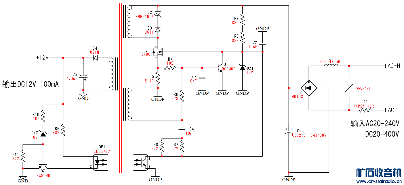

求助懂模拟电路的朋友帮忙分析下电路,不胜感激!

感谢您的回复,您的意思是C1前面加入RX电阻,这样C1、C2、R4是通过RX电阻连到整流桥正极;C3和DZ2还是直接连到整流桥的正极,是这样吗?

感谢您的回复,我问了工程师电源是为了兼容老款,变压器骨架变大了可以做到10W以上,但实际上不需要那么大的功率,所有前面的电流采样电阻没有更换。关于更换DZ1位置和变压器绕制怎么变的就不肯说了。

感谢您的回复,您说的这些情况确实如此,老外的很多元件我都没有见过,都只能用同型号不同厂家的元件去替代,这个也严格来说不算拿来主义,老外的电路我们根本用不起,成本高、工艺复杂、合格率低等都限制了照搬。这个电路是借鉴国外的电路国内工程师自己设计的,但问题也比较明显,正如我前面说的那几个问题,我测试了很久都有没有解决。

果然是用了大匝比,14.5这么高的匝比,以前真没见过。
次级12V加整流管的1V压降,反射电压13*14.5=189V,加上400V供电电压,不算关断时的尖峰,“基础”就达到589V了。
用4N60,耐压真是不太够。
改后的图,这个管子参数是贵司工程师选的?供电上限测试通过了吗?

感谢您的回复,这个电路的元件选型全是工程师搞的,我测试的时候用的是直流电源,没办法去测量尖峰电压或者冲击电流,倒是把电源的电流调小然后输入给电源模块,这个可以看出来区别,在小电流下老的模块启动不了,新的启动电流会小一点。

MOS关断后,次级输出的12V(还有整流管的1v)会按匝比反射到初级,这个电压再加上400V供电的母线电压,MOS管关断时将承受至少约590V。
这还只是“基础”,在此之上,关断时初级线圈电感与寄生电容会产生震荡,这会形成一串尖峰,这些峰加在590V之上,则肯定会超过MOS的600V耐压,管子击穿的风险极大。
按说电源工程师不会在这种初级问题上犯晕,难道这是故意给人留的坑?
本着谁的锅谁背的原则,您可以不管管子耐压用的够不够这问题。
但测试时,建议高端供电测试做的久一点,且不要调小供电电流。直流电源的供电电流调小以后,带载超过设定值后电压会下降。
如果实际供电电流是在你设置值之上,供电会不足400V,管子耐压问题暴露不出来。量产以后万一要是出问题,这就是您的锅了。

感谢您的回复,现在新电路的批量没有做,我实验的目前还是样机,我测试启动电流用的直流24-200V,这个能试出来启动电流大小的问题,我按照您的建议,我现在用市电AC230V去试下,这个锅不可不想背。(工程师设计好样机通过测试,剩下的事情就转移到我这边了,出问题估计又会甩锅给元器件质量、变压器绕制、PCB制板、生产工艺不达标等问题。哎!群众里面有坏人啊!)

实际上这个电路还有个版本,根据我的理解好像还没有原来的电路设计得好,我看了下工作原理好像差不多,变压器参数现在还不知道。
另一个版本的电路
另一个版本的电路

老哥我想请教下,假如把这个管子耐压不变,但电流用小点的有没有什么大的影响?

这图的大概意思是加了个反馈绕组,您没画出同名端。
如果1、4为同名端,这是正反馈,作用嘛,加速开关管开通和关断速度,减小开关损耗。
其他的与原来的图差不多吧,Q1、R5决定最大占空比,Q2、DZ2、OP1及周边元件调整占空比,反馈绕组加速开关管开关速度。

没太明白“电流用小点”里这个电流指的是啥,是说输出电流吧?
也就如果输出功率降额使用,是否影响管子反压?
如果只是输出功率降额使用,对管子承受的反压没有实质影响,400V供电、14.5的匝比、12V的输出电压,用600V的开关管依然是很危险。
如果把输入电压降低到300V,也就是AC220V供电,那到是可以说的过去,看变压器漏感大不大吧。
但民用市电下使用的开关电源,上限是按AC260V设计的,按这个指标,600V的管子又有点悬了,要像158楼中的图那样增加D2这种瞬态抑制二极管。

感谢您的回复,我的意思是现在图里面的管子是12N90,12A、900V的管子,如果我换成4A、900V的管子这样是否可行? 原来电路上预留了RCD吸收,这个也用起来,不用MOS去硬抗。

我把老哥您的回复又仔细看了一遍,奈何能力有限,又非技术出身,很多地方只能根据老哥您的描述试着去理解,假如我VSS对VCC改为12V,我该怎么去调整元件?是去调整R2与R4、R5构成的分压吗?另外GND与VCC之间的电压在5.4-5.6V左右,不是很稳定,我如果想把他变为稳定的5V,能否用431之类的元件去替代DZ3稳压管?
