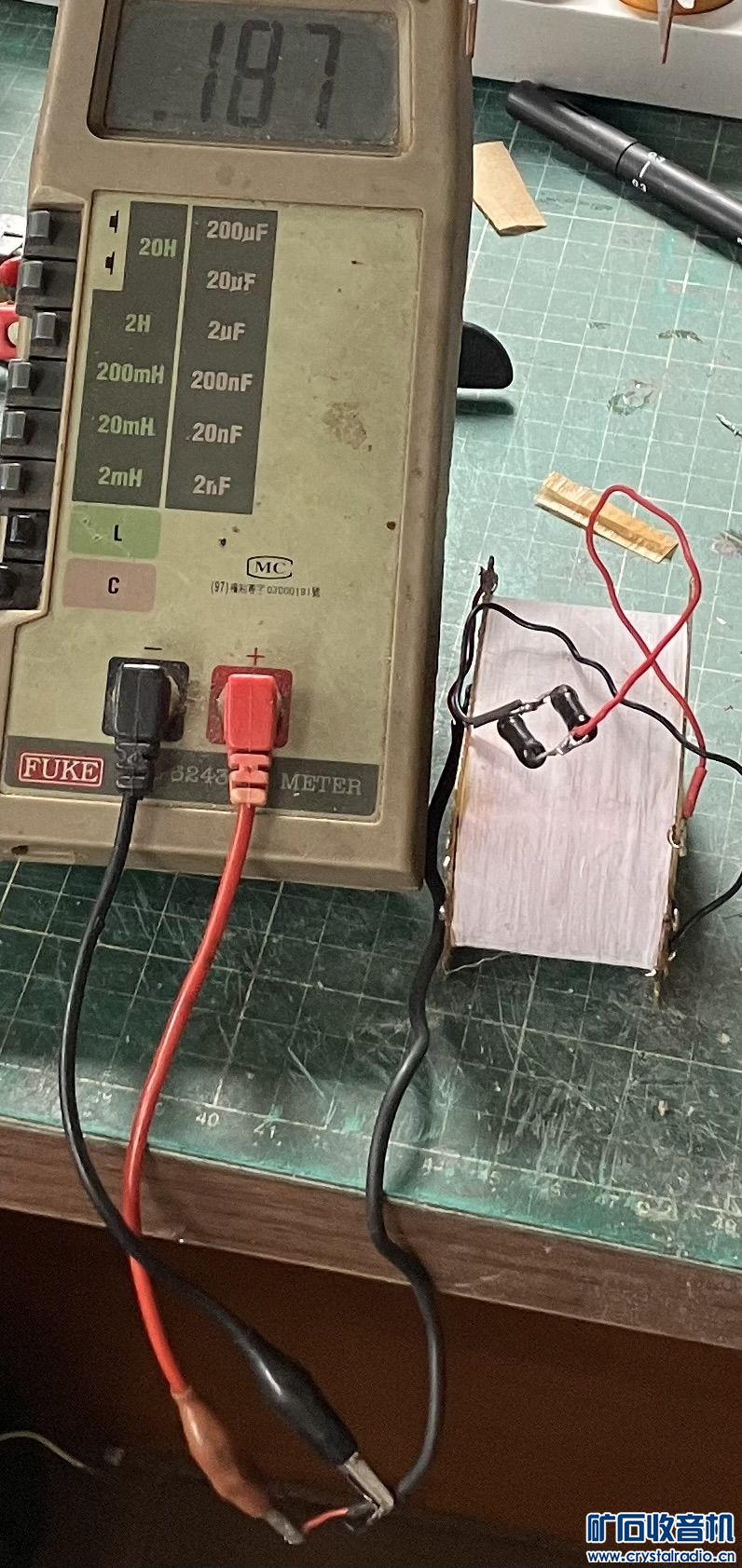

 楼主| 发表于 2024-5-26 16:05:40 | 显示全部楼层
zzfjct 发表于 2024-5-26 16:00
“次级开路和短路,初级电感相差10倍”
是没有铁芯时测的吗?测试频率是多少?
测量频率1K
接上5.2欧
发表于 2024-5-26 16:10:22 | 显示全部楼层
1k2 发表于 2024-5-26 16:02
那个电感量测量很诡异,次次测不一样,并且你把接好放那一会会变,而且多半是电感量变小,然后渐渐趋于稳 ...
是的。
我是认为和铁芯的磁滞曲线关系很大,我们没有办法使测试的时候那个点位恰好处在曲线的0位上,或者固定的某个位置上。所以就造成了次次测试数据不一样。
再就是用电桥测试,和实际工作的时候想去甚远,一个是激励电流,一个是频率。而铁芯对这2项非常敏感,不同条件下变化很大。
我已经不考虑如何用电桥能测准的问题了。通用的电桥我有一台(台式的,精度还不低),变压器专用的电桥我也有一台,他们都测不准。
我现在的认知是只能在路测试了。

发表于 2024-5-26 16:30:46 | 显示全部楼层
其实这些规律前辈们都有总结。
单端输出牛气隙按:阳极电流X匝数/1600(专指EI型铁芯)=气隙mm;(这属于经验数据)
通常初级电感量为漏感的1000倍以上为佳。
漏感大小主要取决于铁芯品质、其次是绕制工艺。假如都采用初四夹次三,那么漏感只由铁芯决定了漏感。
正像楼主所测:加大了铁芯气隙、初级电感量下降,漏感却增大了,一点没错、理应如此!你不把铁芯插满(减小了截面积)、也是这样的结果......
