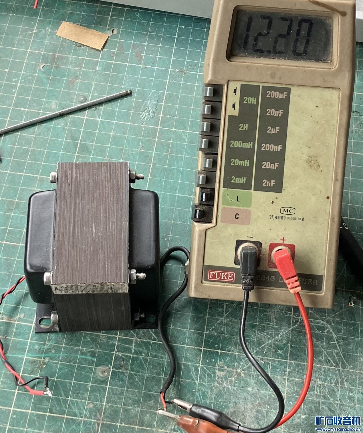

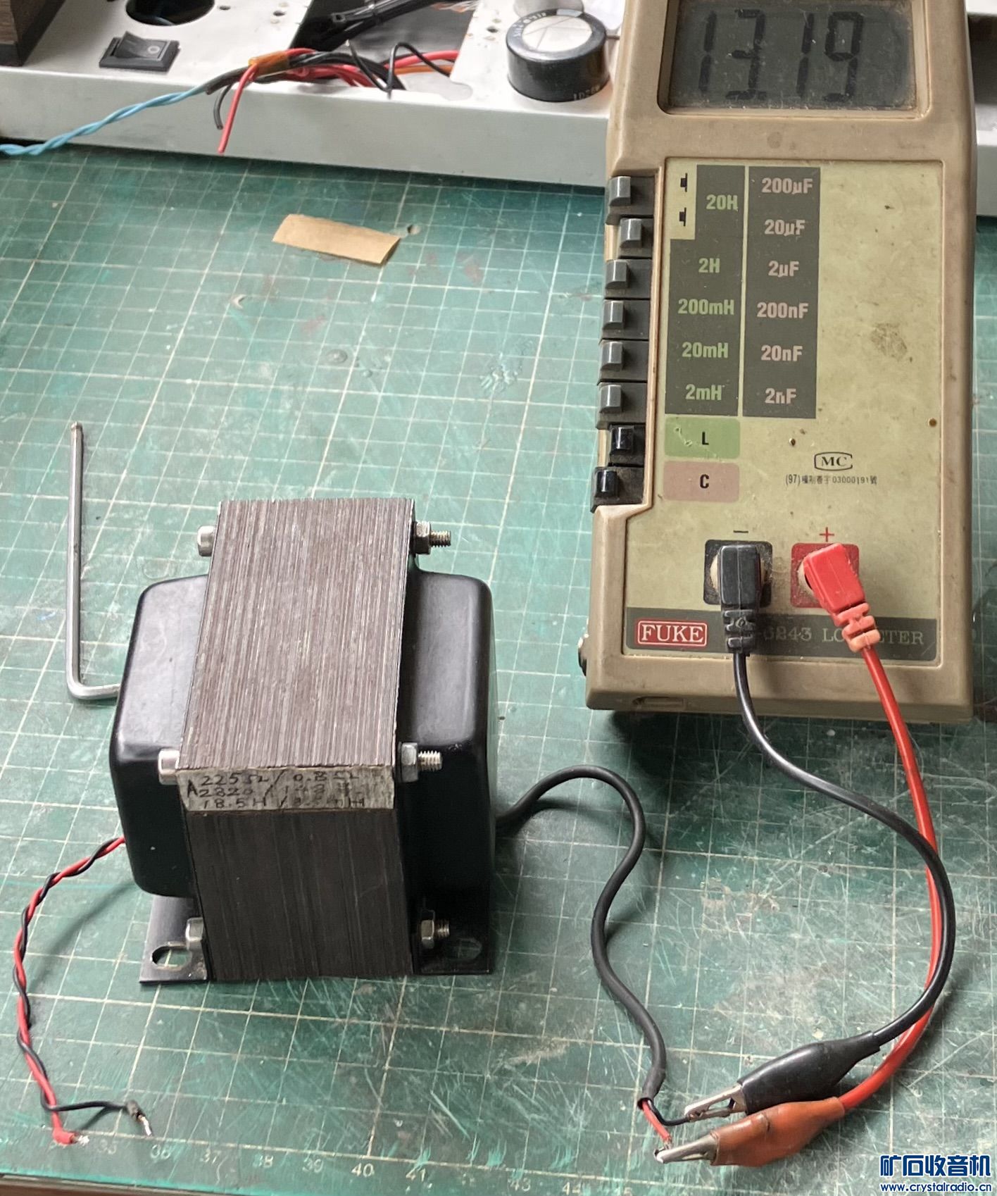

无聊取出一个闲置76X42牛,隙垫纸约0.14 ,初级电感19H时,漏感12.2mH ,把气隙调大,电感降至13H,漏感12.28mH ,不降反升?

 楼主| 发表于 2024-5-26 10:33:51 | 显示全部楼层
已反复做了多次,结果都一样。
 楼主| 发表于 2024-5-26 11:10:20 | 显示全部楼层

 楼主| 发表于 2024-5-26 11:45:44 来自手机 | 显示全部楼层
用此牛配6欧箱(2.5K/6)时,实际听感,把19H(-3dB 低频下限21zH)调到17H(23zH),高频却是好了些。

 楼主| 发表于 2024-5-26 13:45:03 | 显示全部楼层
把并联的次级拆了一层,漏感又大一些,不过这个就比较合乎情理。
 楼主| 发表于 2024-5-26 13:54:06 | 显示全部楼层
这个实验说明一点,铁芯不但可以增加电感,还可以减少漏感,不过这个只是个别实验,不一定具有普遍性,而且表的测试频率是1KHz ,用10K测不知又会怎样。
发表于 2024-5-26 13:59:05 | 显示全部楼层
粗略理解,垫纸越厚,漏感越大,漏就是磁通外泄,此时初级产生的磁通不能完全从次级绕组穿过,,,,
