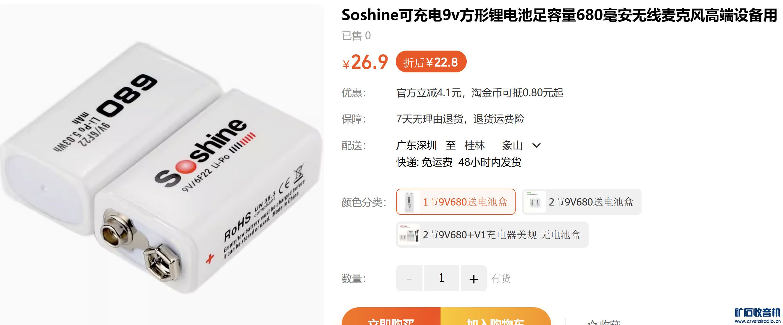

后知后觉尝试9V锂电池(实际8.4V)

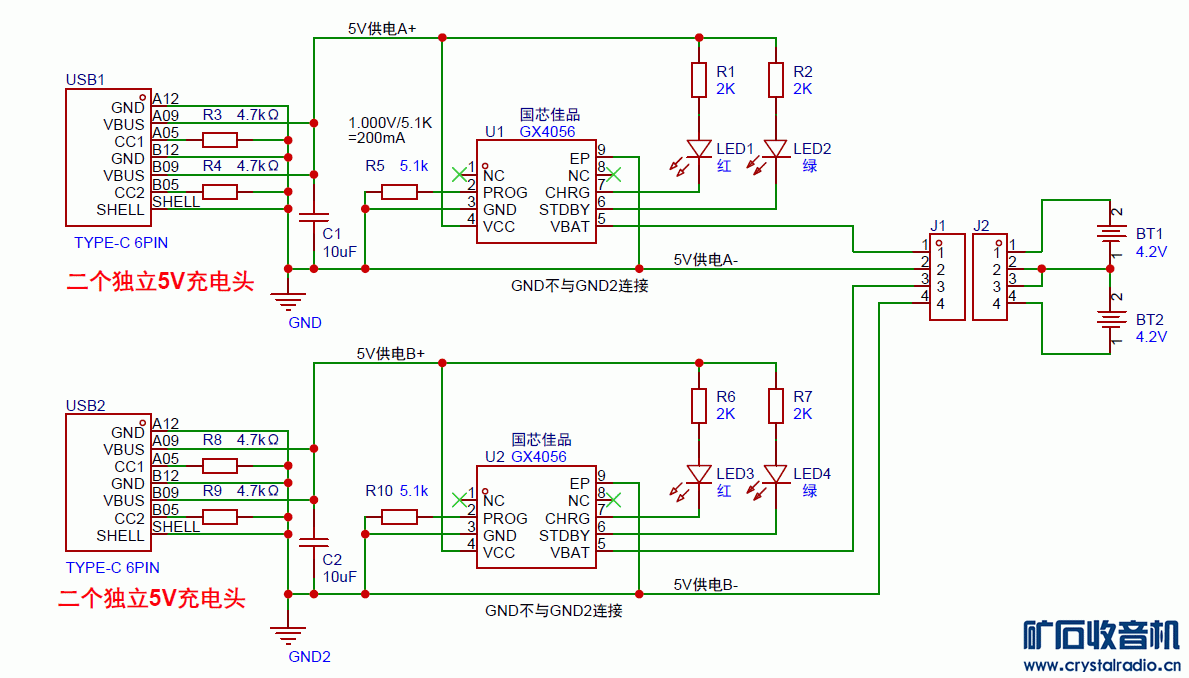

自己DIY搞不定体积和外壳

5free 发表于 2024-5-26 16:18
DIY的话,如何对串联的两节电池分别充电?需要两组隔离的充电板?
是二个隔离充电板, 充电头5V也是独立的(隔离的), 5V充电头一般家里会剩有不少.
也可以是变压器,二个独立绕组7~9V, 整流滤波后7805,再接4056(或4054,电路可能略有不同)
立创最近每月都有大量满16免15的卷, GX4056,接插件基本算是免费.

400mAH+容易做到,难超过500mAH.

超了,6F22体积扣除壳体极端最多只能塞得下802038或852035,像802040端头加上保护板根本装不下6F22壳体,而这个尺寸的电池大多数是在400-650maH之间,还要留一点空间来走线及保护板,所以6F22两串锂标称高于750maH的都是耍流氓。
