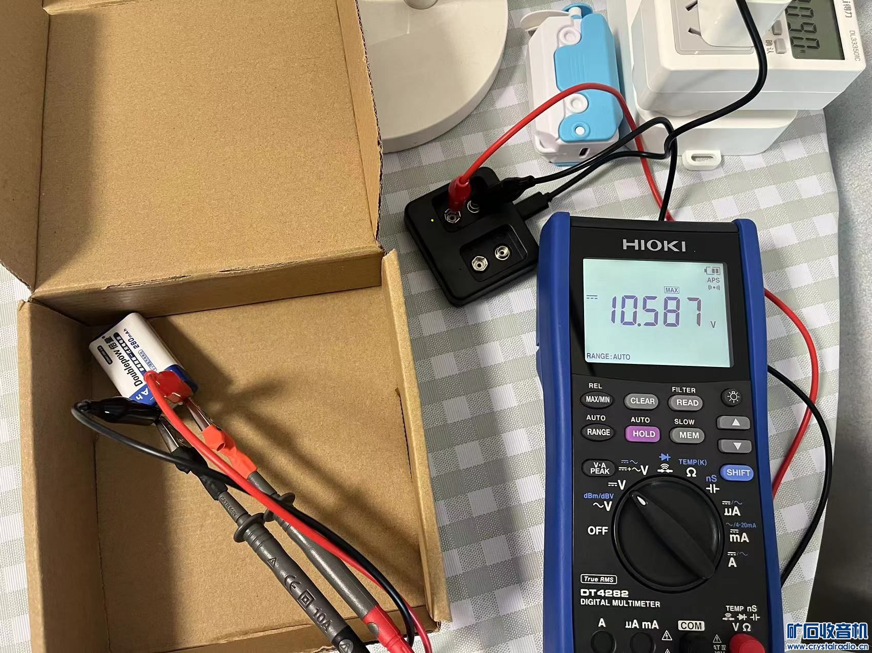

 楼主| 发表于 2024-5-26 12:34:45 来自手机 | 显示全部楼层
老郑小烧 发表于 2024-5-26 12:09
我用过这种电池,用了一段时间后只能充到7.4V,现在不知道扔哪儿去了 。
可能其中一个保护板工作了,不均衡,恶性循环
 楼主| 发表于 2024-5-26 13:12:22 | 显示全部楼层
拿只真正的镍氢测试一下,确实可以转灯,之前没等到时候
又测了8.4V的转灯,最大电压看不懂。难道是保护板动作,充电器没反应过来的压降?

 楼主| 发表于 2024-5-26 15:23:40 来自手机 | 显示全部楼层
红河310 发表于 2024-5-26 13:18
可能这个充电器智能高吧,可以准确判断电池类型。
试这个方法测试看充电器是怎么判断充电的,把8.4V锂 ...
我试试串一节碱性电池看看 ,没有电池盒,焊不上线真难受。
前面放电的电池放了14过小时电,负载在9V时,耗电约50mA,所以容量差不多700mAh。保护电压为6.4V。
转灯了,电压最大8.5V
量空载电压 8.4V
所以,应该不是依靠保护板转灯
