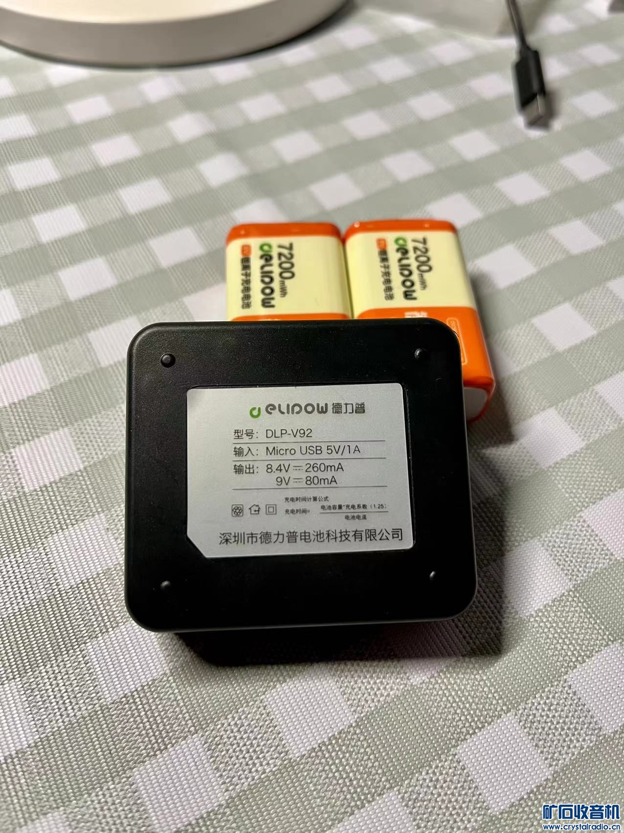

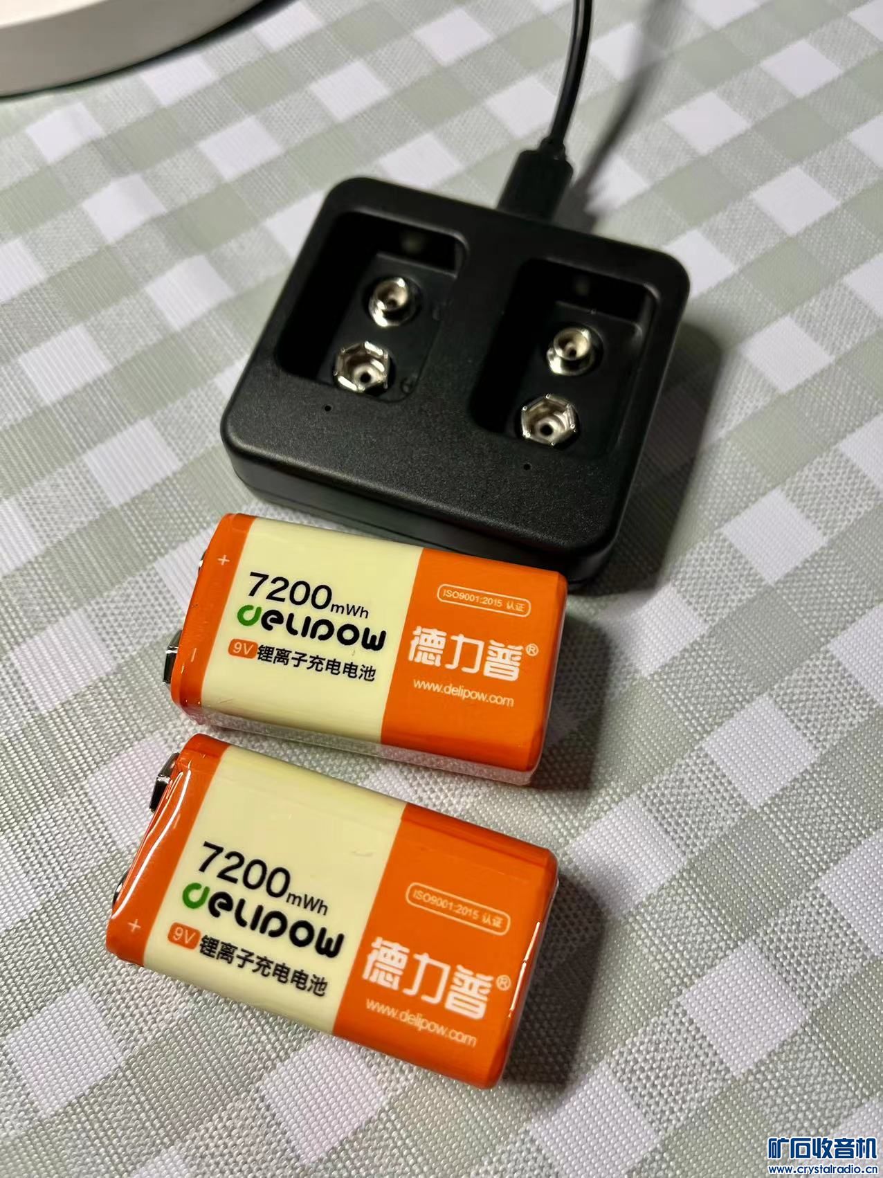

入手了两节8.4V电池,准备全面淘汰9V碳性电池。
入手原因
9V碳性电池买一节运费不划算,买一盒用很久都用不完。手里最早有USB升压9V锂电池(实际9.5V),纹波稍大(10mV),逐渐不喜欢。手里还有两节9V镍氢电池。综合考虑,选了这种电池+充电器。
第一次用这东西,多少不清楚性能。
使用感受
0、内部可能是两节 3.7V  电池串联,不知均衡如何
1、标称有保护板,用万用表10A电流档测试短路,输出约1mA。但没永久切断输出,量电压还是8.4V
2、充满电 8.40V ,充电器准确转灯
3、充电器上电,会亮红灯绿灯熄灭
4、上碳性电池,会闪红灯,据充
5、上镍氢电池,可以充,但充到10.4V 也没转灯,不知道会不会转灯,没敢多充
这种电池大家用的咋样?
发表于 2024-5-26 09:17:40 | 显示全部楼层
从描述看充电器是那种7个小镍氢电池串联通用的,充8.4V锂电池转灯纯靠电池内部保护板断电。
保护板坏了锂电池必被充废,有炸的危险。

发表于 2024-5-26 09:59:47 | 显示全部楼层
看得云里雾里的,“手里还有两节9V镍氢电池。综合考虑,选了这种电池+充电器”,那么,到底是镍氢电池还是照片中的锂电池?
1:德力普的电池应该不差吧?你需要极为频繁的充放电吗?否则就没必要考虑均衡问题了,厂家也会考虑到的。
2:碳性电池本就不可充,没必要去浪费时间试着给它充电。
3:镍氢电池和锂电池的充电方式是不一样的,充电器不同不要混用。
4:电池是标称9V的,你测量的是8.4V吧?那就是不带升压电路了,当锂电池稍微用了一段时间,总体电压将远远低于8V,这时候就算万用表不报低电压告警,测量的结果是否还准确?

发表于 2024-5-26 10:13:40 | 显示全部楼层
7200mWH,没有这么大的容量吧?
发表于 2024-5-26 10:23:30 | 显示全部楼层
海峰 发表于 2024-5-26 10:13
7200mWH,没有这么大的容量吧?
按 7.4V 平台电压(3.7*2)计不到 1Ah,我用来改造衣柜灯的 102050 聚合物电池,即 1 厘米厚,2 厘米宽,5 厘米长,容量 1Ah;6F22 电池(不含头部)长 46.5mm,宽 26mm,厚17.2mm,比它两倍体积略大,也就是说,6F22 电池体积是可以塞下两节 1Ah 的聚合物电池的。
所以,关键在于厂家离不离谱,虚不虚标 但,确实是做得到的

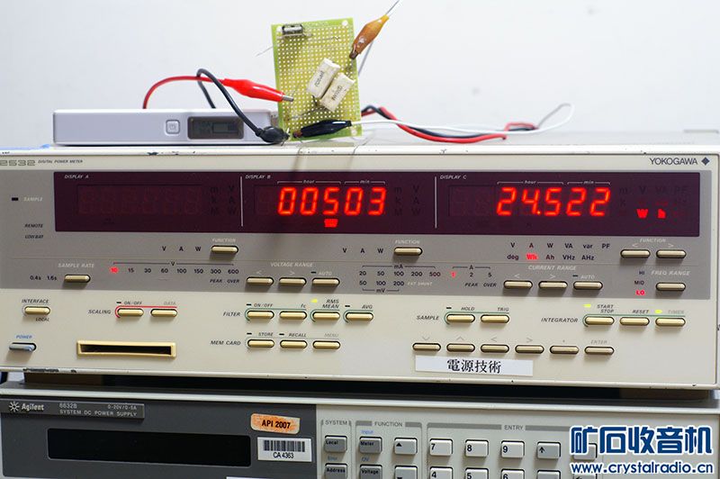

 楼主| 发表于 2024-5-26 10:24:14 来自手机 | 显示全部楼层
washu 发表于 2024-5-26 09:52
得离谱,又是得离谱,做这种奇葩玩意的不是倍量就是得离谱,楼主不测测实际容量么
正在测呢,装表里,50mA放电已经放了12个小时了

 楼主| 发表于 2024-5-26 10:44:51 | 显示全部楼层
保护板坏了 ...
如果是保护板转灯,太可怕了
想用放过电的碳性电池模仿一下锂电池充电,貌似电压比较高,估计还是被识别成镍氢了,但居然转灯了
充电中,脉冲
充电中,脉冲
居然转灯了
等会再测试一遍看,
又测一遍看,才开始电压比较高,后来电压居然降了,可能充电电流变小了。于是把表最大值清了一下,重新测量最大值
充电中
转灯了,最大电压8.612V
搞不懂转灯逻辑…
