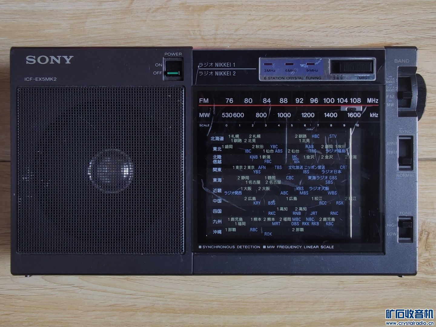

收音机刻度盘为什么不是线性
发表于 2024-5-26 18:31:57 | 显示全部楼层
可以做成线性的,但接收频率覆盖系数越大,刻度线性化的难度就越高,如果要刻度线性化,可变电容容量随角度变化的速率就非常快,带来的问题一是体积变大,二十精度变低,所以可变电容只是做成适当的非线性,兼顾度盘的线性度和电容的制造难度
比如调频覆盖系数很小,所以刻度就做得线性一点比较容易,中波覆盖系数高达3,就不那么容易了

发表于 2024-5-27 22:24:54 | 显示全部楼层
索尼的 EX5MK2中波段是线性频率
EX5MK2
 EX5MK2
