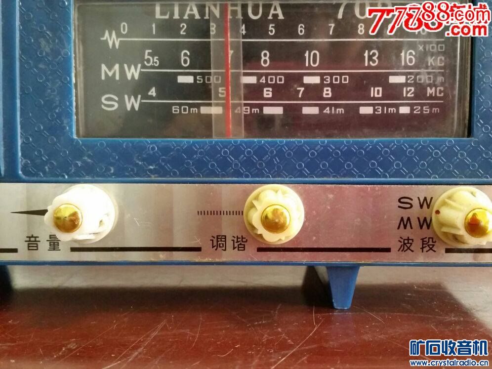

发表于 2024-5-26 07:47:13 | 显示全部楼层
看看我的收音机图片有什么感想?
回复 支持 0 反对 1
发表于 2024-5-26 08:27:07 来自手机 | 显示全部楼层
sparkzjh 发表于 2024-5-26 07:47
看看我的收音机图片有什么感想?
你拿个DSP收音机出来想说什么?大多数DSP收音机IC方案采用电位器调谐方案,比如说KT0936,它就是用电位器获取IC供电电压0%~100%作为调谐电压,DSP收音机IC已经预设成频率线性增减,50%电压处就是等差中点频道(中波1071、调频97.6)。
