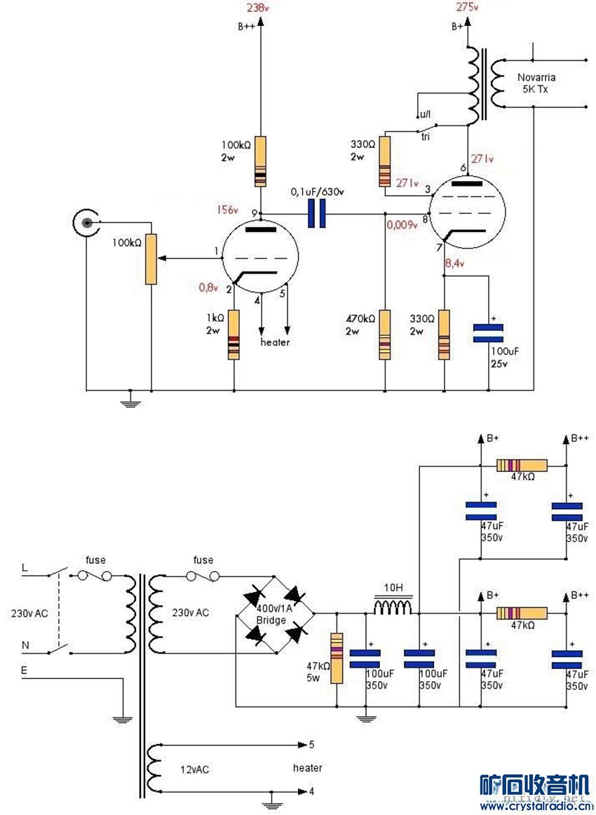

发表于 2024-5-25 10:18:00 | 显示全部楼层
秋庐 发表于 2024-5-25 09:54
早年搞的大包国产电阻,现在偶尔找一个稀有阻值的用用,无意中看到夹杂其中的这电容,看到7是2年的产品, ...
这个给你。
没注意太大了解,你复制后就行了。
 楼主| 发表于 2024-5-25 11:28:36 | 显示全部楼层
苏南小衢 发表于 2024-5-25 10:18
这个给你。
没注意太大了解,你复制后就行了。
谢谢老哥
这个AC12V电源怎么搞?
那个输出牛要怎么接?
