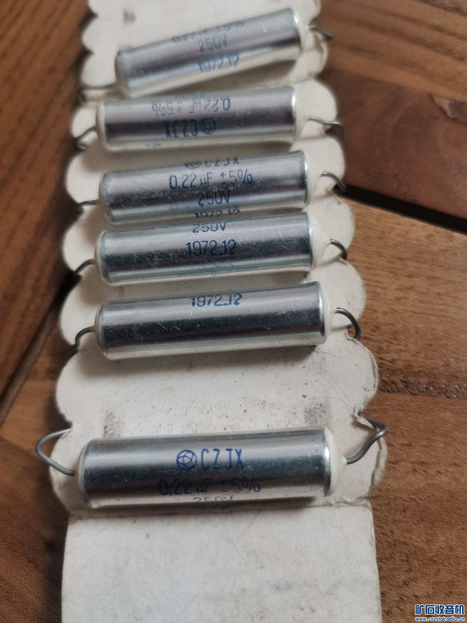

这种电容还有用吗?我刚测了2个,容量还可以,都>0.22u。这是什么牌子的?是72年产的,有50多年了。

这种电容几乎没好的。都漏电。

这种电容在当时是高档货,的实践证明这种封装方式有致命的缺点,时间一长内部吸潮漏电增大。但是要是做工作电压很低的地方的旁路电容是没问题的。同样的金属化纸介电容采用铁壳加绝缘子封装的历经岁月性能一点没变,被我用在电容限流充电电路中用了多年。

金属化纸介电容器,据说这种电容时间久了漏电会增大。

小型金属化纸介电容,特点有自愈性。

金属化纸介电容。
做耦合还是很不错的

用的话,一般来说不要紧,测量漏电的话,可以用万用表的电阻档,和现在新的电容比较下,差异不大也能用。按说测量漏电,是用专门的仪器的。
250V的话,用万用表最高量程那个电阻档应该可以的,我没干过。我是用的前面说的测试仪。
不过这种电容没什么特别的,不比现在新产的好。

版主:“自愈性”是什么意思?

漏电就不敢用了?怎么检测其是否漏电?

用万用表或电桥

一般 拿万用表测测直流电阻就行。电阻应该无穷大。
要求高的有专门的电容漏电测试仪,我只看过图片,没用过实物。

当电容击穿后它自己就恢复到正常状态,这就是自愈性。

刚用数字表、机械表都测了,显示无穷大。并发现引脚还是比较软那种,应该是铜的。

这种金属化纸介电容器我手里还有上千只。经测量普遍都是有轻微漏电(1-2兆欧)和容量加倍的现象。不知是不是还能使用?为什么容量都是普遍的增大而没有减小的?
