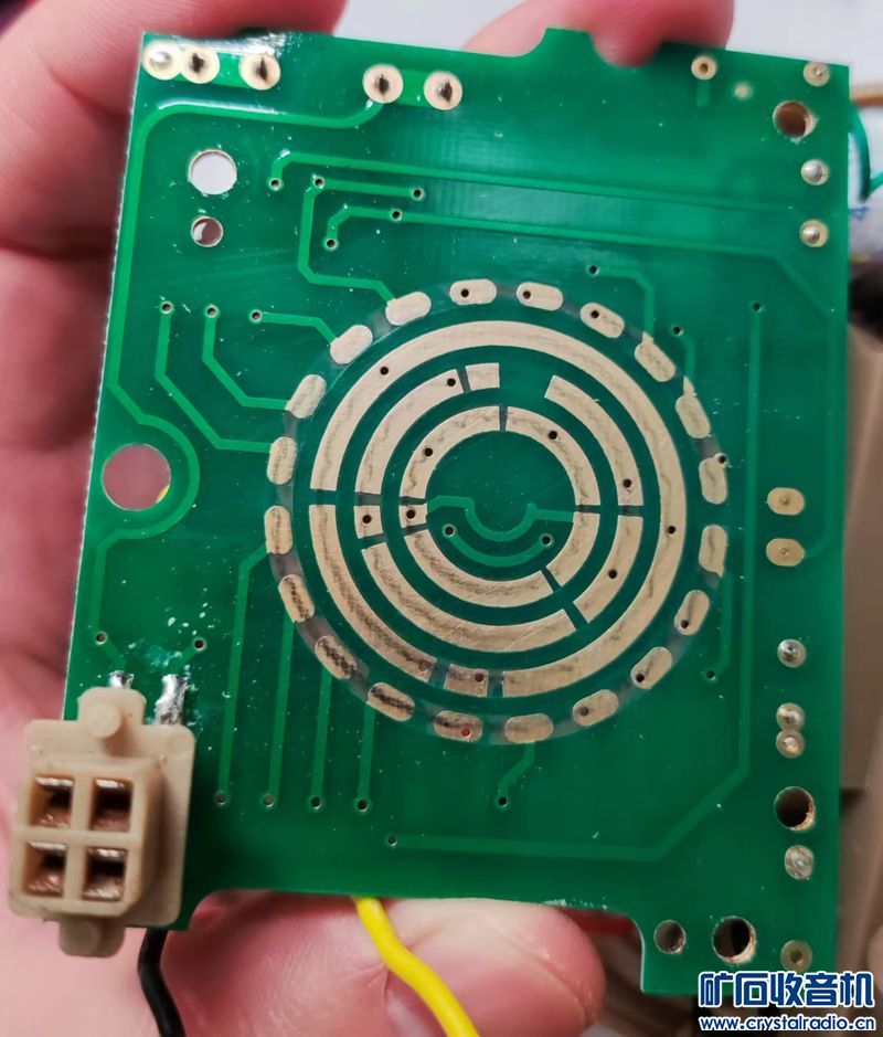

 楼主| 发表于 2024-5-17 20:57:20 | 显示全部楼层
老郑小烧 发表于 2024-5-17 19:40
需要背面照片,M+没走几步就不通了 。
另外我想,这表是近几年的,应该不容易失磁的,基础档检查过 ...
郑老师,基础档就是指50微安档吧?串入数字表测过,满偏时数字表读数53.1微安。
后盖没有铁片,但差不多对着表头的位置有个凹进去的方形,不知原来这地方是不是有个方形铁片,加上这个铁片不知能否解决问题,我看能否找个合适的铁片试一下。另外从电路板印字看,这个表是2015年的,也快10年了,一般多少年会失磁呢?以上说的都是左边贴片那块表。

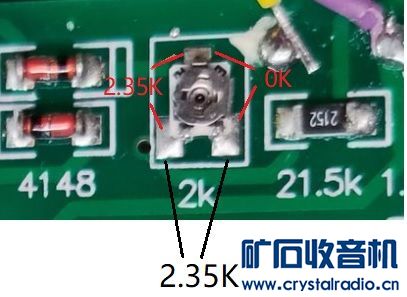

 楼主| 发表于 2024-5-18 00:06:14 | 显示全部楼层
老郑小烧 发表于 2024-5-17 21:26
有铁片的话,都是外磁表,目的是防止磁钢受外部环的境影响,负作用是会降低表头的灵敏度;
内磁表头不 ...
1、欧姆电位器是4.7K的吧?中脚是粉色线?——是的,是的
2、断开表头的任意一根线,用数字表欧姆档,直接测下表头电阻是多少?——没测到,指针疯狂右偏,打表,赶紧松开了。测量方法不对?
3、保持表头线断开不接上,再断开4.7K电位器除中脚外的2根接线,测下左右两侧脚之间的实际阻值是多少?——5k
4、保持以上状态,测下2K小可调整实际调整到了多大阻值?见下图

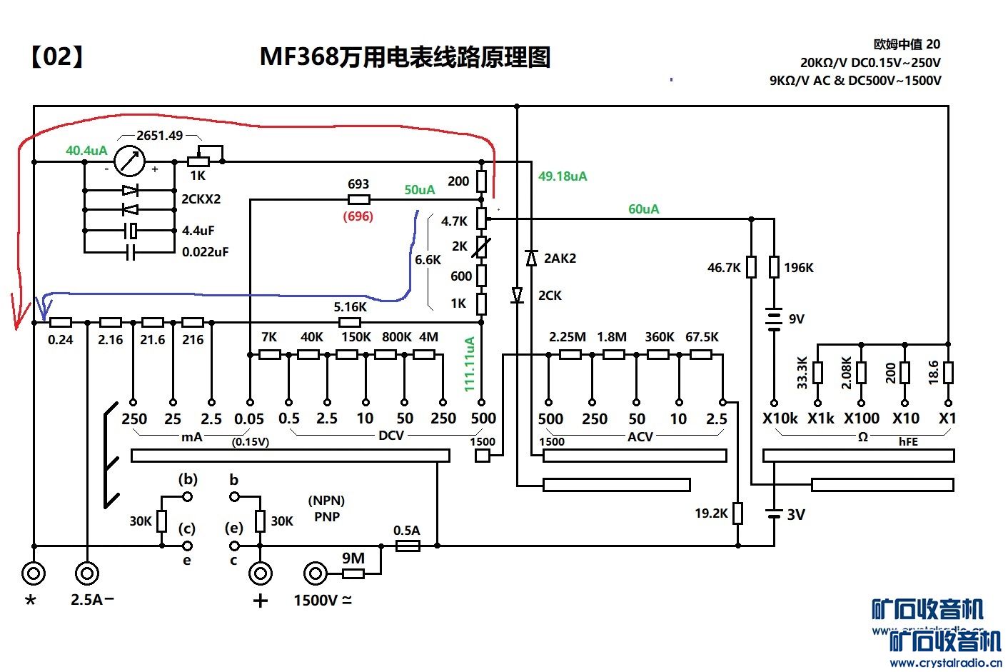

发表于 2024-5-18 11:35:40 | 显示全部楼层
老郑小烧 发表于 2024-5-17 10:18
可以调整这个2K,但应该在基础档调整。
交流档、欧姆档不适合用于检验表,这是因为二者依赖于基础档,
当 ...
见附图:
如果不能充磁或者使用更软的游丝增加灵敏度,则减小红线回路的电阻,能增大流经表头的电流。同时增大蓝线回路的电阻,可以将表头系统的内阻拉回原来的指标。
不过这样处理后,电流档将严重偏小。如果要保留电流档的精度,则要一个个增大电流档的4个档位电阻(增大的总数值要在蓝线回路其余的某电阻上减去相等数值,保持总内阻不变),很麻烦。
最后还要平衡DC1000V电压档入口处两边的内阻,使其读数正确。
虽然以上的操作都可以从测量出裸表头具体的灵敏度和内阻,通过计算得到全部应该修改的数值,但是确实很麻烦。
补充内容 (2024-5-18 16:15):
更正一下,“最后还要平衡DC1000V电压档入口处两边的内阻”,这句话的“DC1000V”应该为DC500V。
最后还要平衡一下DC500V档进入表头系统后两边的内阻,使流过表头支路的电流为50μA。
