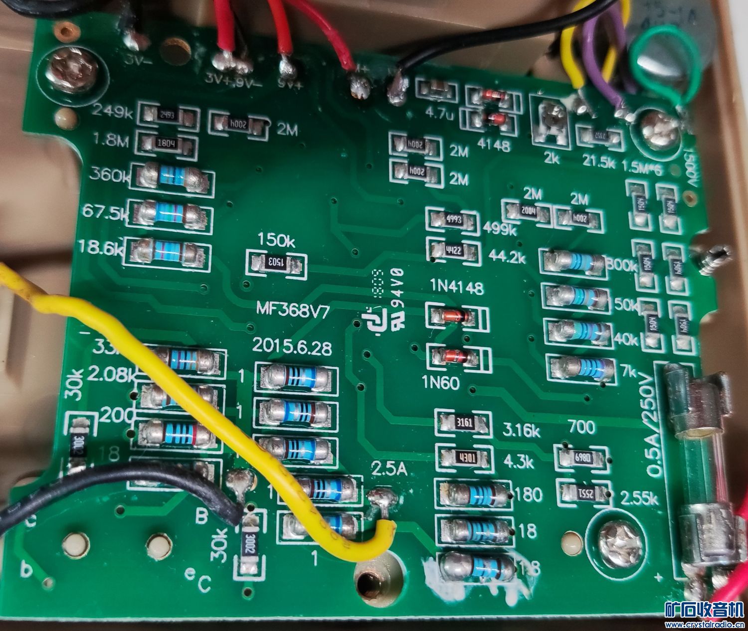

最近和MF368干上了
如图两个表都是上四的,先入手的右边那块,发现测电压值偏低(比如225V市电显示213V左右),经各位老师指点发现是表头灵敏度下降了(实测43.5微安,标准据说是40.4微安);
后来又入手左边那块,也是测量值偏低(但比右边那块稍微好点),实测表头灵敏度为45.6微安(不知标准是多少)。
于是突发奇想,把左边的电路板连接到右边的表头,发现测量值又偏高了一点,但误差比前面小一点(比如225V市电显示230V左右)。
那么请教,这样组合有没有什么问题?应如何调整能让这样组合后的表尽量准一些呢?左边的贴片电路不知哪个是表头电阻,不知调节哪里。

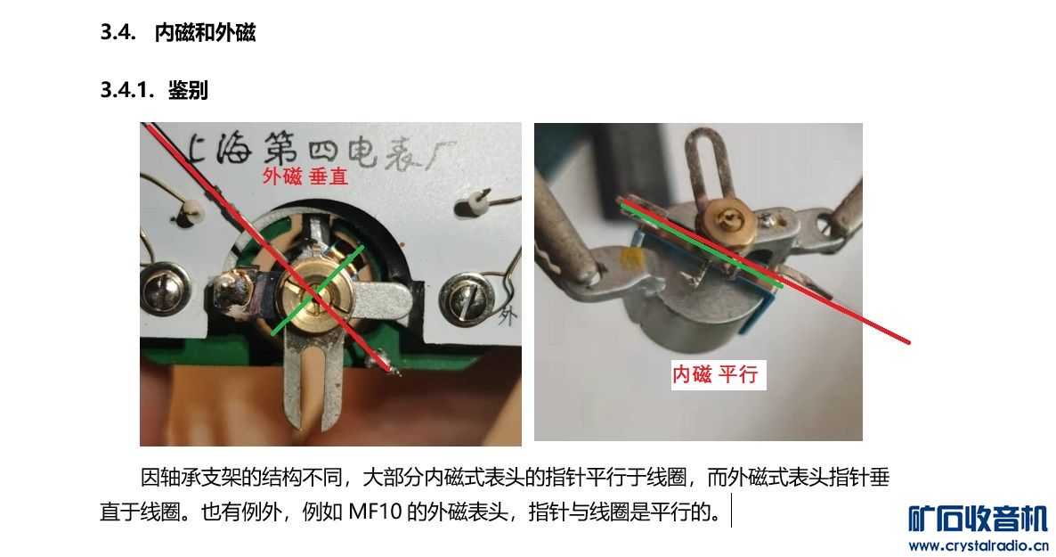

顺便问一下如何从外观上分辨内磁还是外磁表头?左边那个是外磁的吗?(好像有的表头看起来凸起一大块,但里面都是空的,实际还是内磁表头)
请老师们赐教,谢谢!

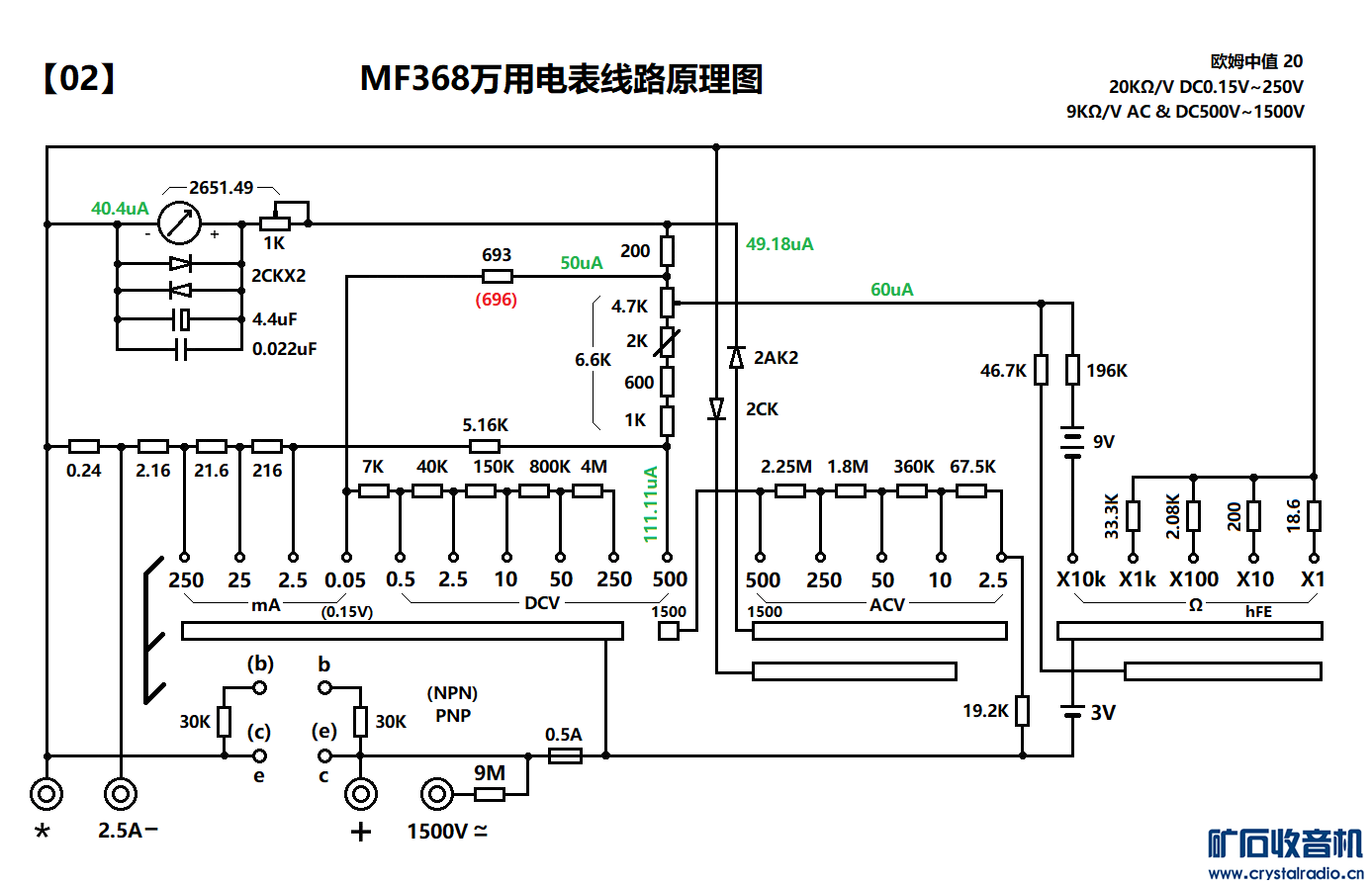

可以调整这个2K,但应该在基础档调整。
交流档、欧姆档不适合用于检验表,这是因为二者依赖于基础档,
当基础档正确后,二者需要进一步调校,但很多表并无可调整的元件,在意的话可以自行改造。
您既然这么在意,不知研究过电路没有 ,在没有电路图的情况下,这问题很难有准确的答案。
这表的结构类似下图,从电流档的1.8、18、180、3.16K看,表头的理论值应该不是40.4uA的。
我试图跑下电路,但您的照片有些关键地方看不清楚。
您可以从M+出发,捋出M+到M-的这个环路(网孔),
然后我可以帮你算下45.6uA有没有超限,除了2K还可以调整哪里。

测万用表准不准,要看基准挡,这表就是50uA挡,这挡准了,其他挡才可能准。这挡不准,其他都不用看了,全完。如果是表头问题,没条件充磁的话,那基本上无解了。左右两块表不是一个年代的,结构也不同,怕是不好往一起拼。你都能测表头灵敏度,还是测一下50微安挡再说吧。从修理的角度,贴片的没有分立元件的好修。

1、改成有源表,2、重新设计分流电阻,3、充磁。个人觉得改有源表比较方便,不用改动,就把表头的灵敏度提高到原表的设计灵敏度。电路、校正方法、改造技巧,坛里收一收一大把。

因轴承支架的结构不同,大部分内磁式表头的指针平行于线圈,而外磁式表头指针垂直于线圈。也有例外,例如MF10的外磁表头,指针与线圈是平行的。

还是不太明白,从外观上能准确分辨出内磁还是外磁吗?比如左边那台是外磁还是内磁?
老郑小烧 发表于 2024-5-17 10:18
可以调整这个2K,但应该在基础档调整。
当 ...
多谢郑老师热心指导!
我虽然在意,奈何水平不行
您说的我要学习一下,先再上两张电路板图,可能会清晰一些,不知能否看清关键参数。
另外,我直观的想法是,表头灵敏度低了想提高很困难,但灵敏度高了往低调还不好搞吗?至于两块表物理结构上的一些差别,我觉得应该能够克服,也就是电路板应该能移过去, 其实现在移过去误差我觉得也基本能接受了,只是强迫症希望能更完美一些,当然,如果不移植就能解决问题就更好了。
不拆开的话,你可以从表蒙子的缝隙中观察到,是下面这样的。
