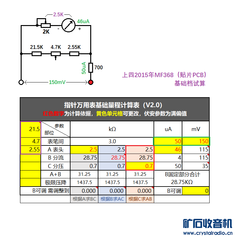

发表于 2024-5-18 13:41:29 | 显示全部楼层
经初步分析,这块MF368的电路结构很特别,其网孔与MF47雷同,如下图所示。
经试算,表头灵敏度理论值为46.00uA,实际45.6uA完全正常,没失磁。
为46uA时,表头支路为2.500K、分流支路为28.750K。
按45.6uA算,表头支路为2.522K、分流支路为26.136K。
读数变小,问题出在表头支路电阻过大(应该超过了4K),
粗调:将2K可调电阻调小,使基础档在注入50uA时刚好满偏,
精调:若粗调有效,可并电阻将表头灵敏度调整到46uA,按下图调整所有电阻,最终目标除了50uA刚好满偏,还应满足档位内阻为3.00K。

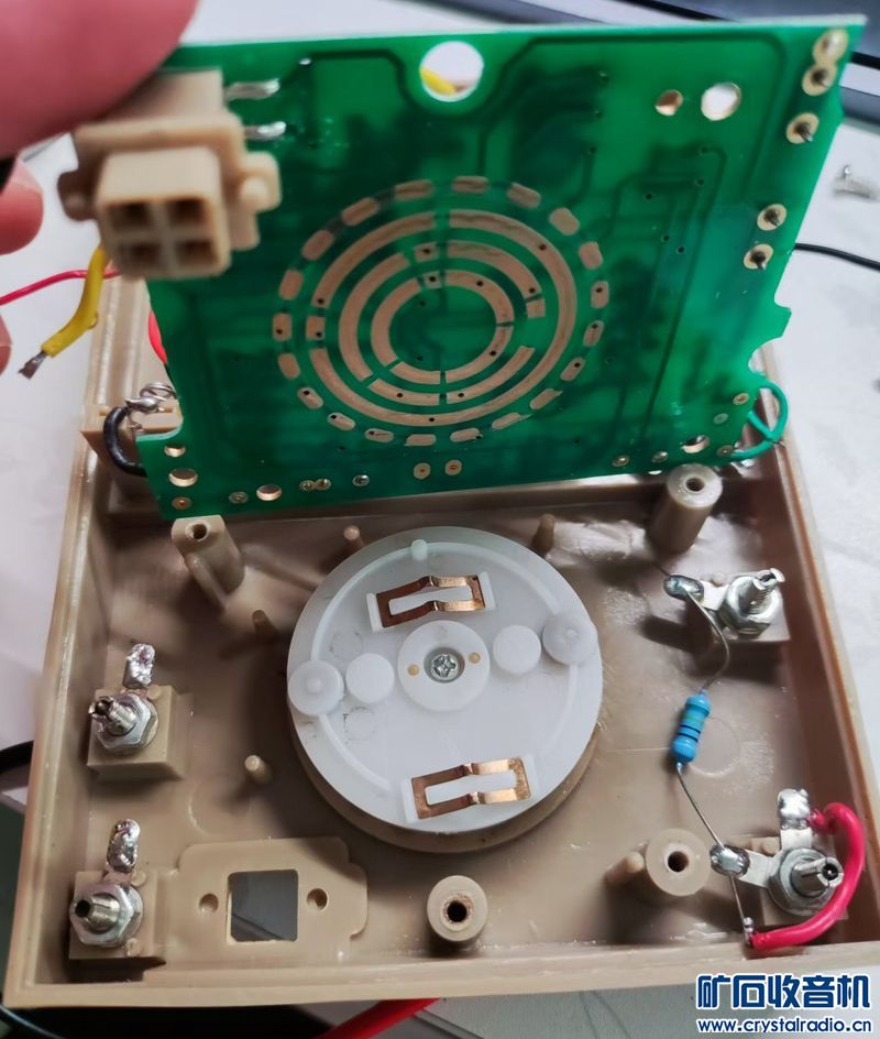

发表于 2024-5-18 13:50:56 | 显示全部楼层
楼主有空发下正面照,还有开关的V片照片,
既然电路跑到这种程度了,就画个完整的电路图吧,也好验证一下前面的试算。

 楼主| 发表于 2024-5-18 16:27:22 | 显示全部楼层
既然电路跑到这种程度了,就画个完整的电路图吧,也好验证一下 ...
给郑老师汇报一下。
经过调整2k可调电阻,目前50微安档满偏实测电流50.7微安,测量准确度基本满意,如下图是分别测量电池和市电的结果,电阻1k档也试了,准确度也可以。另外这个2k小可调电阻调起来真费劲,实际只稍微调了一点点,一不小心就调过了,憋住气来回调了好多次才调到现在这个水平。

发表于 2024-5-18 20:49:52 | 显示全部楼层
nt941 发表于 2024-5-18 16:27
给郑老师汇报一下。
经过调整2k可调电阻,目前50微安档满偏实测电流50.7微安,测量准确度基本满意,如 ...
1、这个2k小可调,最好用3296多圈儿电位器,再不济改成1K调整精度也能提高一倍,因为表头电阻误差最多也就几百欧,没必要设计成2K的。
2、档位内阻为3.00K,指的就是50uA档,换句话说,MF368的基础档其实是 50uA/0.15V档(这个0.15V从度盘右下角的标注可以看出来),即50uA*3K=150mV。0.15V之所以没在开关上明确标出来,我想可能是没有合适的标尺吧。
3、“优点尽失”主要有三:其一,电流档由原来的闭路抽头式,改为独立分流式,后者的分流电阻中会包含接触电阻,对于大电流档这个触阻占比较大,显然会严重影响测量精度;其二,此表省略了交流档的可调电位器,不爽;其三,表头灵敏度变低后,分流电阻减小,阻尼不如原来了(这个前面有坛友提到过)。
发表于 2024-5-18 21:08:50 | 显示全部楼层
老郑小烧 发表于 2024-5-18 20:49
1、这个2k小可调,最好用3296多圈儿电位器,再不济改成1K调整精度也能提高一倍,因为表头电阻误差最多 ...
3K的内阻,可以直接怼红黑插孔测量,可能也会打表(跟数字表有关),但会轻很多,完全不用担心。
基础档就两件事儿:分流比、内阻。
前面说过,45.6uA时不仅表头支路要调整,严格说分流支路也要减小到26.136K,这样在串联的700欧不变时,才能同时满足50uA、3K、150mV这3个条件中的任意2个。若不改分流支路,则要减小那个700欧。
700欧是直流档的公串电阻,这只电阻PCB上是按理论值700标注的,但贴片电阻的丝印是698欧,实际是多少就不知道了。

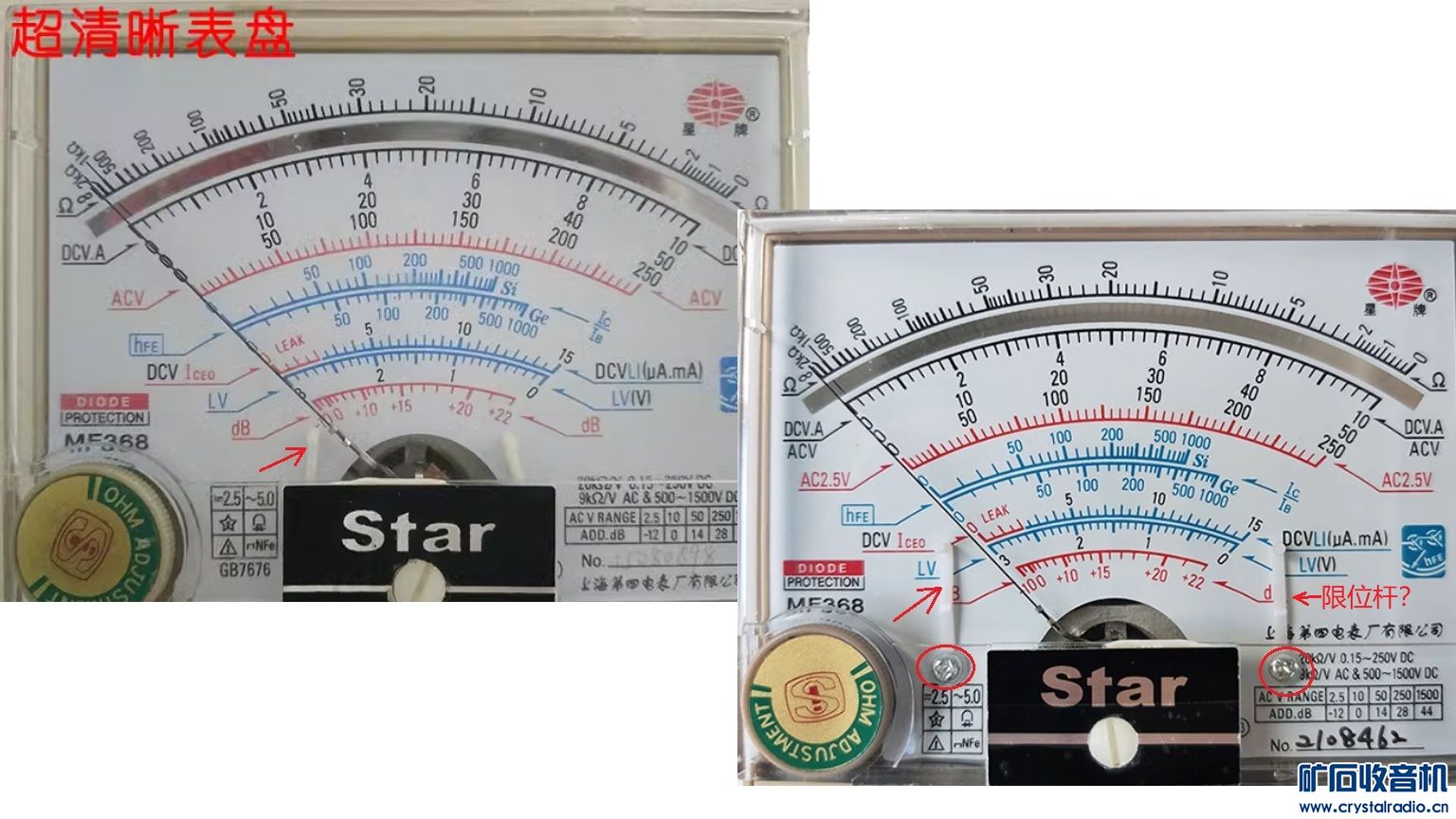

 楼主| 发表于 2024-5-19 09:39:27 | 显示全部楼层
另外看了一下淘宝上有卖同款的368,见下图,我的应该更接近右边那款,但奇怪的是我的表没有左右两个白色塑料的限位杆,被原来的表主拆掉了?有必要加上这玩意儿吗?左侧那款没有表头底部的两个螺丝,368真是五花八门啊。
发表于 2024-5-19 15:03:03 | 显示全部楼层
nt941 发表于 2024-5-19 09:29
谢谢郑老师耐心指教。
用两块数字表直接怼MF368表笔孔测50微安档内阻,自动挡的打表,20k固定档不打表, ...
3K的来源:
2.5K//28.75K+700=3K,其中:
28.75K=21.5K+4.7K+2.55K
2.5K=裸表头+2K可调
2.5K//28.75K=2.3K(它是50uA网孔的内阻)
也就是说,21.5K、4.7K、2.55K,以及表头的2.5K,均可影响这个3K的内阻,
你的表头的灵敏度不是理论值,调整2K可调后,只调好了分流比,却没能兼顾3K内阻,另外其它电阻也有误差(比如4.7K是5K),
而3K不准,会影响50uA档的压降——显然这无所谓,因为MF368并未将50uA档当成0.15V档使用,
但是,3K中的2.3K会影响DCA、DCV、ACV,量限越小,受2.3K的影越大。
欧姆档受3K的影响极小极小,它主要受各自分流电阻的影响,也即是受各自内阻的影响,
各档内阻,应该分别约为:20*10K-R9、20*1K-R3、20*100-R3、20*10-R3、20*1-R3
(R9为9V电池的等效内阻,可按0.2K~0.4K估算;R3为2只1.5V电池的等效内阻,RX1档可按0.1~1.5欧估算,其它档略小些)
内阻偏大,则测量电阻时读数偏小;反之亦然
