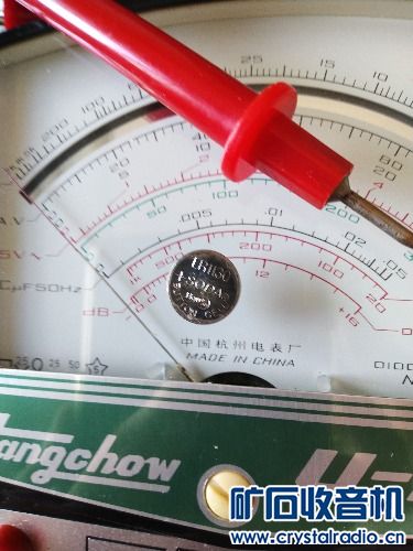

用23A电池替代万用表22.5V电池
发表于 2024-6-27 14:49:14 来自手机 | 显示全部楼层
俺一直用15个LR1130串联。起先用有机玻璃做个尺寸跟15F20叠层电池一样的盒子装起来,之后干脆用热缩管将15个串联的LR1130包成卷,底下垫层泡棉更简单。
发表于 2024-6-27 15:01:47 来自手机 | 显示全部楼层
15只LR1130串联的长度只比15F20略短,将表的电池夹子稍掰一下就可以卡得紧紧的。而且比楼下各位的23AR
发表于 2024-6-27 15:03:43 来自手机 | 显示全部楼层
手抖,点错了就发出去了。最后一句:而且比楼下各位的23A容量要大许多

 楼主| 发表于 2024-6-28 19:55:08 | 显示全部楼层
楼上,万用表确实不能使用开关电源替代电池。这和家电用开关电源不是一回事。有触电的风险!除非使用隔离变压器。
那位网友也是好意提醒,只是语气过于强烈略显不当。
发表于 2024-6-28 20:05:27 | 显示全部楼层
littleant 发表于 2024-6-28 19:55
楼上,万用表确实不能使用开关电源替代电池。这和家电用开关电源不是一回事。有触电的风险!除非使用隔离变 ...
这个23A空载的电压有多高?会不会有13.5V?
 楼主| 发表于 2024-6-28 20:31:30 | 显示全部楼层
两个串联电压 25V
