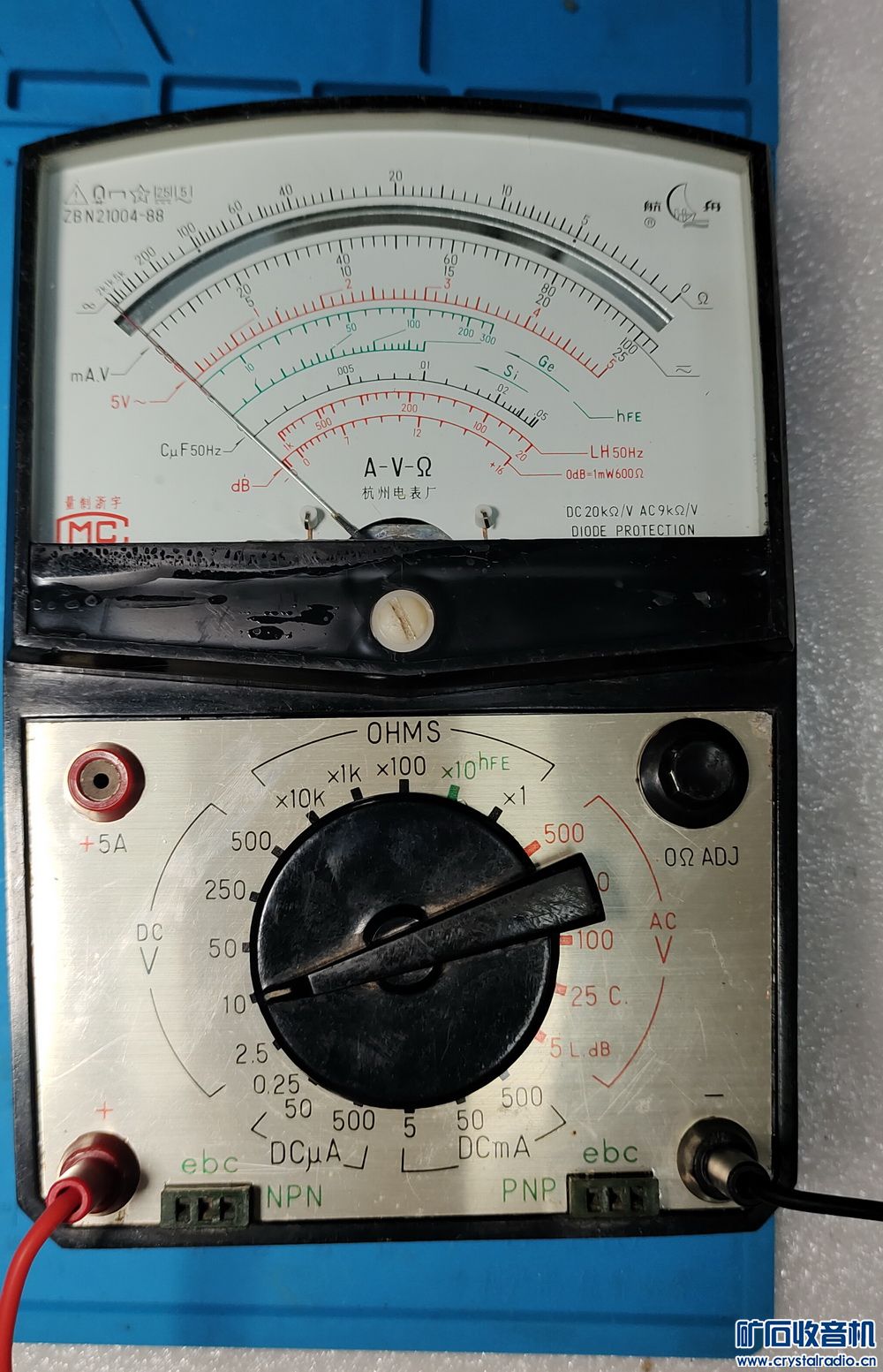

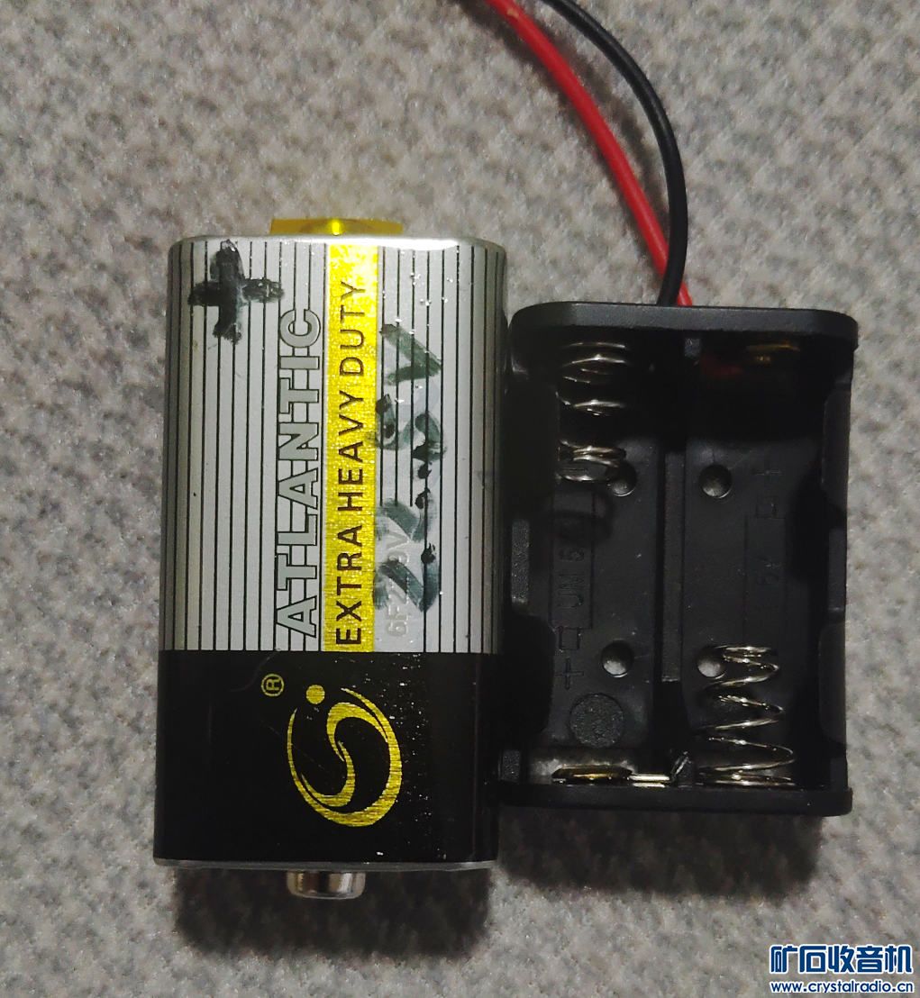

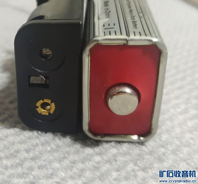

只需两节23A电池和一个电池盒,串联起来接近25V,使用没问题。以后更换电池也方便

楼主的是U201A,比较难找配件表。
发表于 2024-5-16 18:24:48 | 显示全部楼层
加上电池盒,会不会盖不上后盖?

 楼主| 发表于 2024-5-16 19:25:08 来自手机 | 显示全部楼层
是啊,算起来10k档比1k档电流更大更费电,不知道为什么这样设计。
发表于 2024-5-16 20:10:05 | 显示全部楼层
21333915@qq.com 发表于 2024-5-16 19:07
23A电池容量太小吧,不耐用
22.5V用在10K挡电流112.5微安,用的很久。
发表于 2024-5-16 20:44:29 来自手机 | 显示全部楼层
我的一块U101和U201也是用了这样的小电池盒,电压比22.5v高点,但可以正常调零。
发表于 2024-5-16 21:19:27 | 显示全部楼层
后盖盖上的时候,电池盒会不会顶住?
 楼主| 发表于 2024-5-16 21:56:28 来自手机 | 显示全部楼层
随缘2023 发表于 2024-5-16 18:24
加上电池盒,会不会盖不上后盖?
不会影响后盖
随缘2023 发表于 2024-5-16 21:19
后盖盖上的时候,电池盒会不会顶住?
两节23A(12V)的电池不比22.5v电池大,电池盖正常合上。
