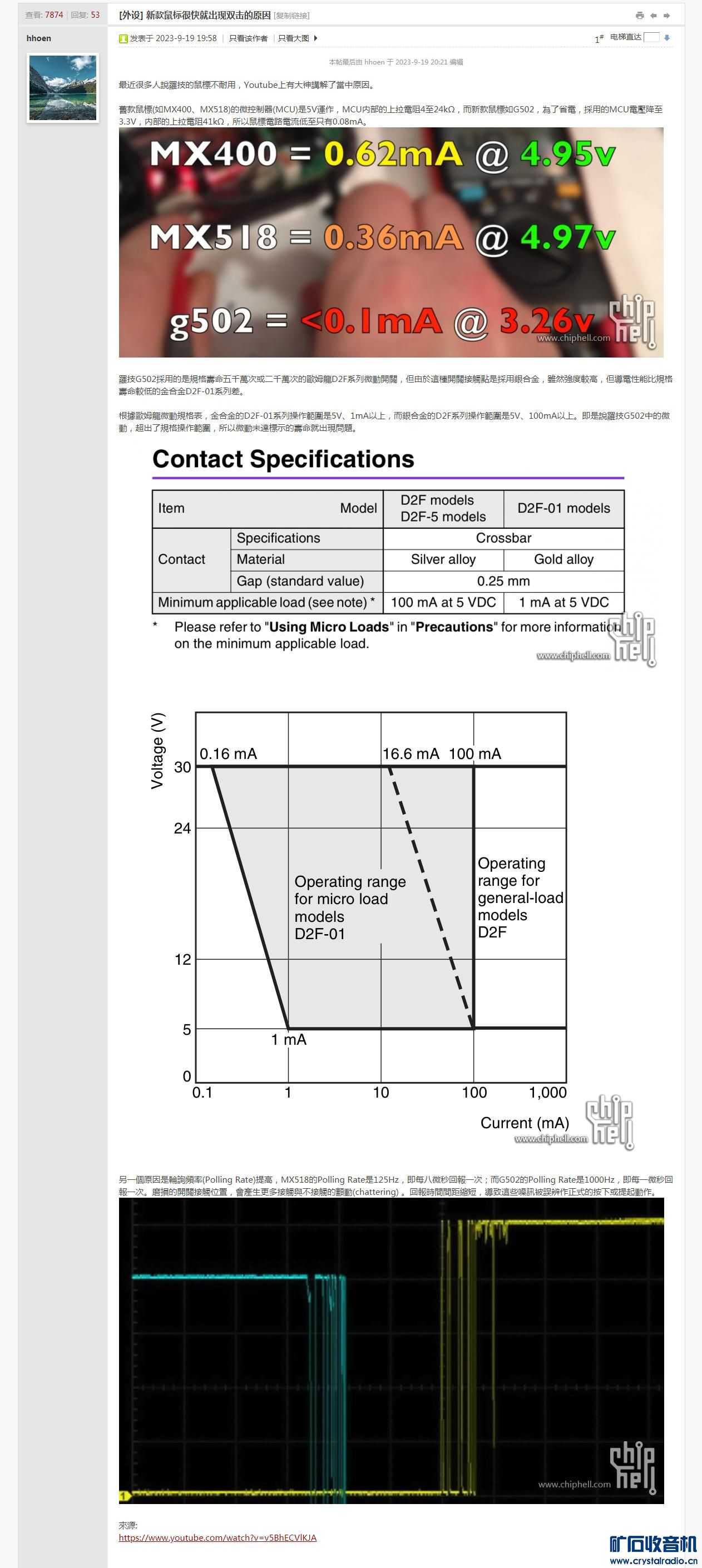

发表于 2024-5-8 11:15:09 | 显示全部楼层
加糖的咖啡 发表于 2024-5-8 10:10
有的鼠标设计有问题,触点电流大,所以就氧化。还有的人,手温度高,湿度大,拆开鼠标那滚轮开关里都是油。 ...
也不一定是鼠标触点电流大会引发双击问题,有研究是鼠标设计电流过小,偏离微动动作最小电流区间要求,还有轮询频率提高“防抖动”设计不合理造成鼠标容易产生双击。发不了外链,引用chiphell网站的一个帖子截图,供参考。
