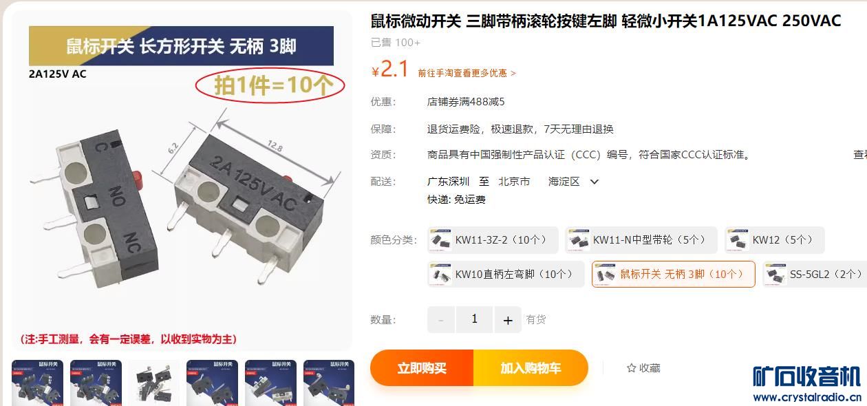

鼠标的微动开关怎么拆?
发表于 2024-5-7 00:02:58 | 显示全部楼层
找个旧鼠标的换上,微动开关的焊脚锡融化了,快速拿起来敲一下,焊脚的锡就干净了。重复3遍就可以取出微动开关
发表于 2024-5-7 00:06:59 | 显示全部楼层
打开后不要用硬物或者砂纸去磨触点,撕张窄形纸条,宽度要能够无碍穿过触点区域,用WD40或者其他类似油性除锈剂浸润纸条,穿过上下触点中间空间后轻按住弹片后面横杠位置,上下触点就压住了纸条,来回拉动几次纸条擦拭触点,纸条上面会看到黑色氧化物的痕迹,然后把小按键装入上壳凹槽位置,倒着装回微动上壳。这样处理既除去触点氧化物还不伤触点,触点上留下的防锈剂油膜还能防潮抗氧化,不经常打游戏的话能管至少一年。微动不用焊下来,直接利用缝衣针或者小裁纸刀撬开微动上壳就可以清洁。
发表于 2024-5-7 00:22:20 | 显示全部楼层
如果想换,也不要买无牌的微动,特别是不要买工业用的,要买鼠标专用的,弹片硬度不一样,普通工业用的普遍偏硬,长期用伤手指。不是鼠标控和非xxx品牌不用的偏执狂,国产华诺和凯华的微动就够用了,湾湾的zippy、TTC和IC牌也不错。淘宝搜“老万电子diy元件之家”,有凯华普通500万次寿命的普通品,7毛10个,当然运费要6块,可以凑单其他物品一起,这个电子想来坛里面不少“垃圾佬”都知道的哈。
