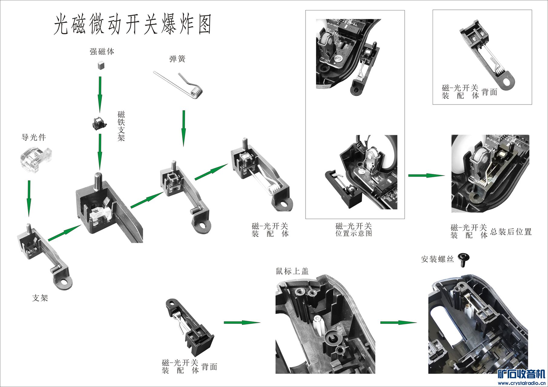

买个光电开关鼠标吧,里面用的是光磁微动开关。
打死也用不坏,没有机械接触。
光磁微动开关内部构造
光磁微动开关内部构造

可以拆开研究。但修复就没有意义,直接买几个微动换上就是,便宜的一两块包邮
发表于 2024-5-7 17:32:23 | 显示全部楼层
海阔天空9 发表于 2024-5-7 17:20
没有机械触点,好!价格怎样?
我用的富勒G90,100元左右
