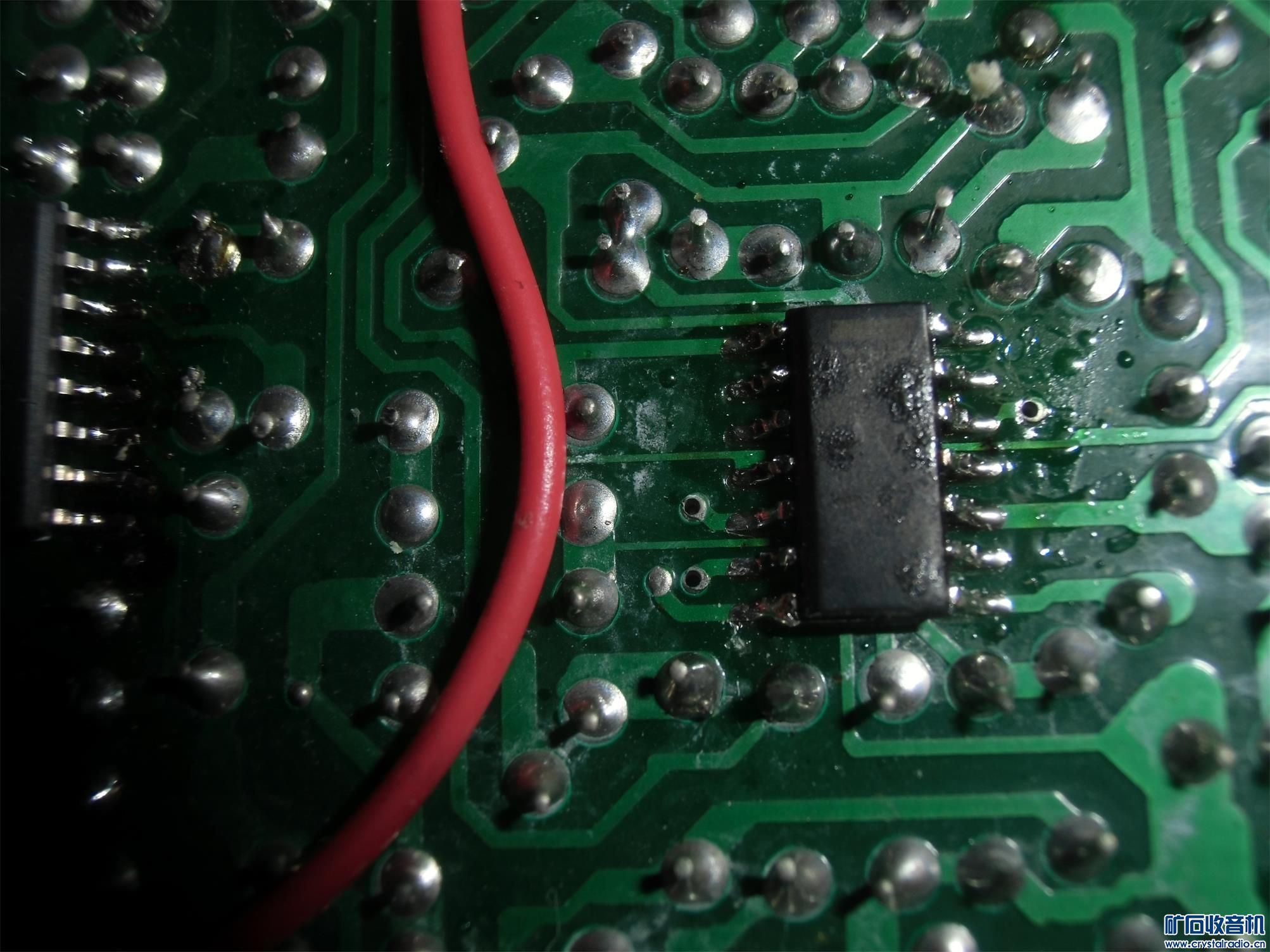

逆变器维修遇到的问题,到手时上电无反应,拆开看里面逆变管烧坏,驱动电阻坏,全部换新上电冒烟,烧逆变管。检查驱动板,更换驱动电路TL494,上电,一样烧管,后面驱动电阻拆除上电,开始没有问题,多试几次还是烧,现在维修没有方向了,有知道问题的老师指导以下,现在该怎么检查
其中两块TL494已经更换过,中间这个不知道型号
这个看不清型号
这个看不清型号
这个已经更换了
这个已经更换了

好像只有一个驱动板,是不是前后级驱动板在一起,一般芯片494是后级驱动芯片,你是前级问题,怎么换494了?前级驱动电阻烧了,驱动电阻前面的图腾管应该也烧了,没检查就换场效应管,肯定烧。
