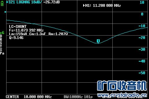

用NanoVNA-H4检修旧收音板

俺也用H4修了一下合并功放机收音板“搜台不自停,立体声灯不亮”的毛病
调谐后恢复
