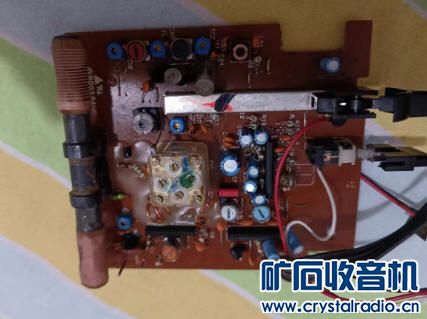

用NanoVNA-H4检修旧收音板

用粗铜线做的空心线圈容易进行统调,用支架的线圈有时会遇见困难。
用0.7MM的漆包线绕两圈半直径五毫米,数据是这样给出的,也成功做过几块,就是有几块也是那样做的,就是到覆盖不到87-108.不知道哪里出了问题。
 楼主| 发表于 2024-5-5 15:02:04 | 显示全部楼层
huainianwangxi 发表于 2024-5-5 08:03
用0.7MM的漆包线绕两圈半直径五毫米,数据是这样给出的,也成功做过几块,就是有几块也是那样做的,就是 ...
可以调整线圈和微调电容来凑准频率的。压紧线圈是增加电感,频率朝低端走,拉开线圈间距是往高走,动线圈对频道低端影响大。
发表于 2024-5-5 20:33:58 | 显示全部楼层
bnm 发表于 2024-5-5 15:02
可以调整线圈和微调电容来凑准频率的。压紧线圈是增加电感,频率朝低端走,拉开线圈间距是往高走,动线圈 ...
我再试试吧!我总感觉是不是并联在可变电容器的小容量瓷片电容也会影影响波频率的调整范围呢?因为用同样的做法有的就可以调好。
发表于 2024-5-6 16:37:21 | 显示全部楼层
huainianwangxi 发表于 2024-5-5 20:33
我再试试吧!我总感觉是不是并联在可变电容器的小容量瓷片电容也会影影响波频率的调整范围呢?因为用同样 ...
会的, 垫整电容越大, 可以调整的区间会变小
 楼主| 发表于 2024-5-6 17:08:34 | 显示全部楼层
并联小电容是在调整后期再加的,是为了压缩些频率接收范围。
发表于 2024-5-6 20:00:43 | 显示全部楼层
谢谢!有时间我把可变电容器旁边并联的电容换小一点试试。

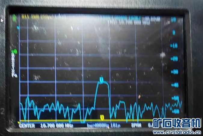

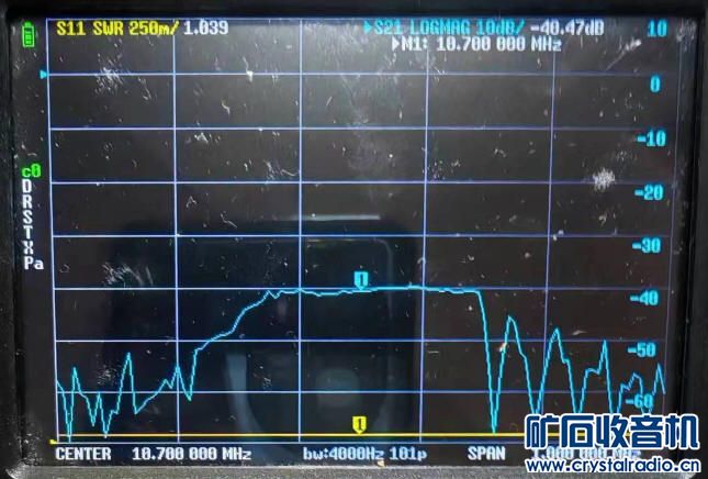

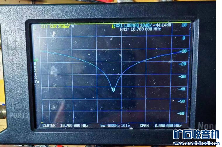

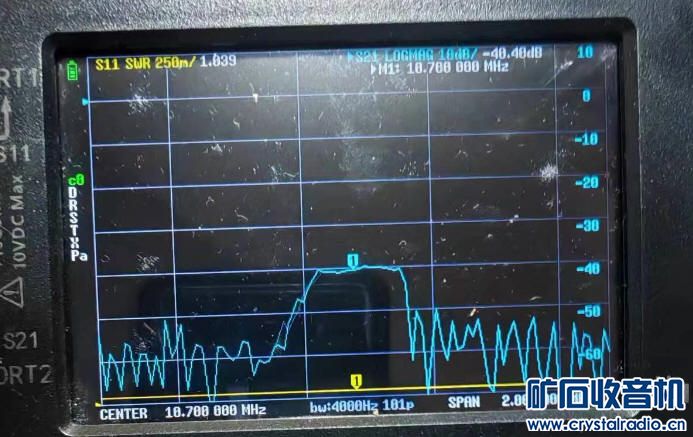

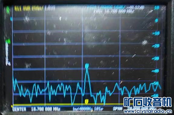

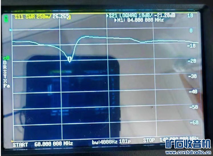

 楼主| 发表于 2024-5-7 12:25:34 | 显示全部楼层
钱树培 发表于 2024-5-3 14:39
可以贴出测试的图片吗?
第9图为在线测量10.7M中周的图。
第10图为在线测量FM振荡LC回路低端的图。
第11图为在线测量FM高放LC回路低端的图。
最后一图为10.7M中周加10.7M陶瓷滤波器的在线图。

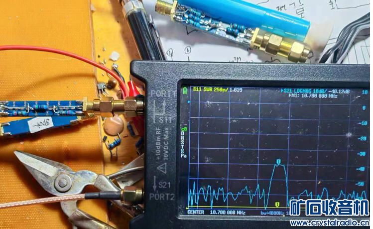

发表于 2024-5-7 12:43:27 | 显示全部楼层
你自己做了一个衰减器?
 楼主| 发表于 2024-5-7 12:54:19 | 显示全部楼层
钱树培 发表于 2024-5-7 12:43
你自己做了一个衰减器?
我做了多个衰减器。但是还没有做检波探头。
发表于 2024-5-7 13:09:08 | 显示全部楼层
问问,如果不做衰减器,将两者距离拉开一些可以吗?
 楼主| 发表于 2024-5-7 13:14:24 | 显示全部楼层
这个很难说,不用衰减器可能测试就不会正常,因为输入信号幅值大,电路不会正常工作。这个BA4236FM输出是100mV,所以对损坏VNA输入端可以不用衰减器,当然要在电路工作状况正常情况时。
发表于 2024-5-7 13:18:47 | 显示全部楼层
拉开一点距离,输入信号是不是就会减少?当然比不上有衰减器的好
 楼主| 发表于 2024-5-7 13:26:44 | 显示全部楼层
如果输入信号太大,引起电路不稳定,振荡等情况,这个输出电压值可能就会要另说了。我们自己用的衰减器軑工作频率不高,是很容易做的。
发表于 2024-5-7 13:40:52 | 显示全部楼层
bnm 发表于 2024-5-7 13:26
如果输入信号太大,引起电路不稳定,振荡等情况,这个输出电压值可能就会要另说了。我们自己用的衰减器軑 ...
如果要买衰减器,一般买哪几种?
 楼主| 发表于 2024-5-7 13:43:08 | 显示全部楼层
钱树培 发表于 2024-5-7 13:40
如果要买衰减器,一般买哪几种?
如果测这种IC收音机集成电路的话,-10dB,-20dB就可以了。
