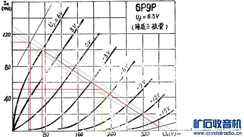

适合玩三极管接法的一些多极管:6P9P
对于6P9P这只管子我有着特别的情感,因为十多年前我曾经买过一箱,并对它的多种接法进行过仿真比较,多年过去如今图都挂了
6p9p的声音清透甜润,标准接法低音较薄,三极管接法就清甜厚润了,不逊于6p14的三极管接法。6p9p用过铝壳和玻壳两种,声音有点差异。
难得国产手册给出了三极管接法的曲线,工作点附近内阻1k6左右,前文已经讲过工作点和应用,这里就不啰嗦了。
仿真的结果和实作试听的结论都毫无意外是三极管接法优于标准接法标准接法。
