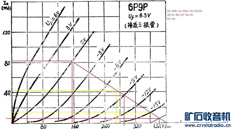

下面会举6p9p的例子说明多极和三结的特性差异,电路就举6p12的例子吧。本来是笼统的随意聊一点,但是没有实例的话就不直观,没有说服力。
我们先看6P9P的标准特性曲线,除了五极管塌肩膀特性外其实线性很不错,内阻较大按RCA的6AG7手册是100k,适用10k负载,按6p9p手册单端可输出2.4瓦,声音也不错,是较为清秀清爽的五极管声,略偏薄,低音略差。
再看6p9p的三极管接法曲线,完全是另一种特性,内阻在1k6左右,用3k负载粗略估算可获得近2瓦输出(略超屏耗,反正便宜)。这里有一个很重要的特性:对于较低帘压的管子来说,三极管接法由于大大增加了帘压,使得内阻减小很多,更适合三极管接法。相对比的例子是6p14,标准接法输出约四瓦,三极管接法输出也只有两瓦。
除了行管外,普通多极管三结后的内阻还是偏大,导致效率不高,这可以通过A2类工作来改善,比如6p9p三极管接法用A2类工作,工作点选在栅负3~6v的位置,3k负载,输出可有三瓦以上,驱动充分的话理论上可以接近四瓦(略超屏耗)。
补充:6p9p三极管接法的声音很不错,其实A1和A2的声音还是略有点小差异的,不过可以忽略。

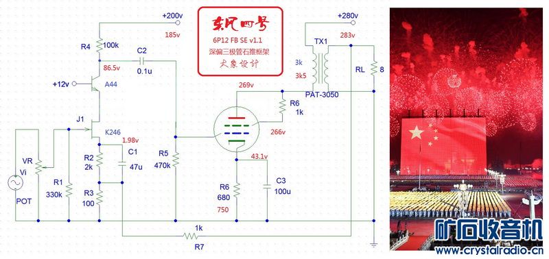

 楼主| 发表于 2024-5-2 23:59:38 | 显示全部楼层
6P9P的三极管电路是十多年前发在论坛的,图都找不到了,前年打算再做一遍给新朋友们做个廉价示范,不过后来还是半途而废了,原因有:
1.以廉价为唯一目标并非我的选择,毕竟现在生活水平都提高了。我的目标确实是廉价胆机,但这是指用600~1000成本得到不错的声音。(正规厂机如果一千的硬件成本零售价起码要三千了吧)
2.整机成本其实以电源和输出牛为主,电子管占比并不算高,甚至用平价管的时候还没机壳成本高……如果变压器质量不错、电源性能不错、机壳美观精致,那么,用太廉价的管子就是平白拉低整机档次,得不偿失。
3.我喜欢玩新鲜管子,搞老管子动力不足,毕竟发个图文帖子也挺费时费力的。另外,我目前以玩进口冷门管为主,国产管子还是有差距的。
所以就发个6P12P的三结电路吧,去年在论坛发过,虽然是用晶体管推动,换成胆推也没什么不行的:
具体见老帖:http://www.crystalradio.cn/forum ... ead&tid=2014019
