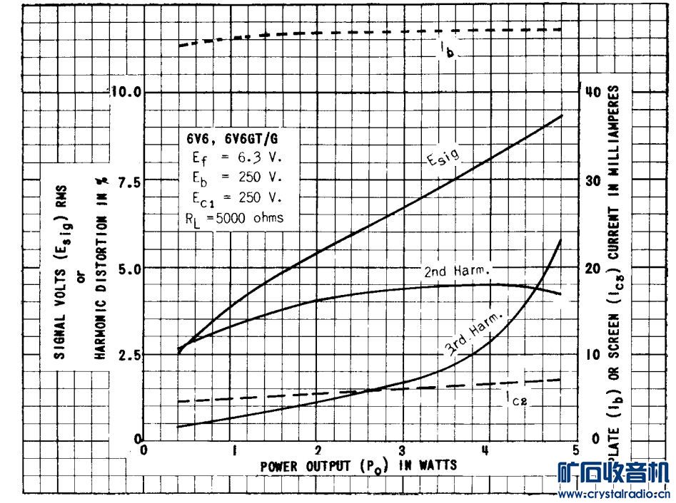

这张是天梭6v6手册在典型工作点时的输出功率-失真图:
1.同样,先读几个点的数据:
输出1瓦时,二次失真3.25%,三次失真0.6%左右
输出2瓦时,二次失真4%,三次失真1.1%左右
输出3瓦时,二次失真4.4%,三次失真1.7%左右
输出4瓦时,二次失真4.5%,三次失真2.9%左右
输出4.8瓦时,二次失真4.2%,三次失真5.7%左右
然后根据数据得出一些推论:(在典型工作点时)
2.二次失真随着输出功率的增加而增加,但是在接近最大输出处开始反而变小,这是因为圆顶失真抵消了一部分偶次失真。
3.三次失真小功率时在1%上下,随着功率增大指数上升,在接近满功率时急剧上升。多极管开大音量(未过载时)声粗也许就是这个原因。

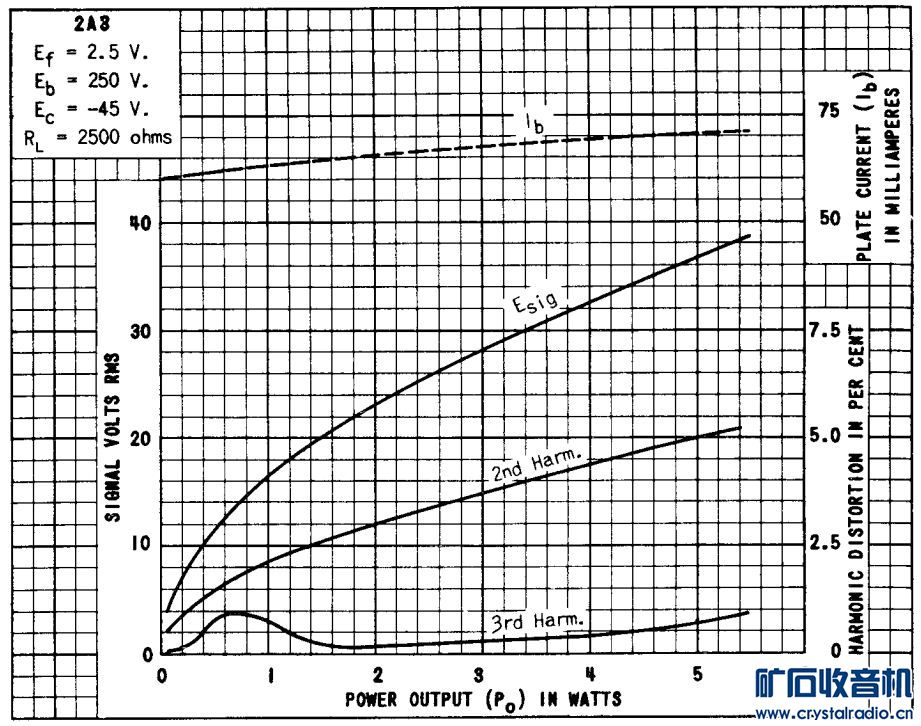

再看天梭2A3官方手册中的功率-失真图。曲线依然和多极管明显不同。
首先依然是先读一组数据:
输出1瓦时,二次失真2.1%,三次失真0.1%左右
输出2瓦时,二次失真3%,三次失真0.2%左右
输出3瓦时,二次失真3.7%,三次失真0.3%左右
输出4瓦时,二次失真4.4%,三次失真0.4%左右
输出5瓦时,二次失真5%,三次失真0.7%左右
大家对照前面6V6的数据看看有何差别?
补充内容 (2024-5-4 10:20):
输出1瓦时,二次失真2.1%,三次失真0.75%左右,小信号时这个小峰不知道是什么情况

根据以上数据,可以得出:
1.在大范围内三极管失真都小于多极管。
2.关键的,三极管的三次谐波很小,只有二次谐波的十分之一左右。
3.接近满功率时偶次谐波虽然增加了一倍,但三次谐波依然只有0.7%。
这符合对三极管通常的认识:失真小并以偶次为主、大动态(未削波)声音不会恶化。
附带一个推论:
无负反馈前提下,三极管甲类推挽是失真最小的功放电路,理想化而言偶次失真全部抵消,开环负反馈就在0.5%这个数量级。
当然,实际情况复杂很多,不展开了。

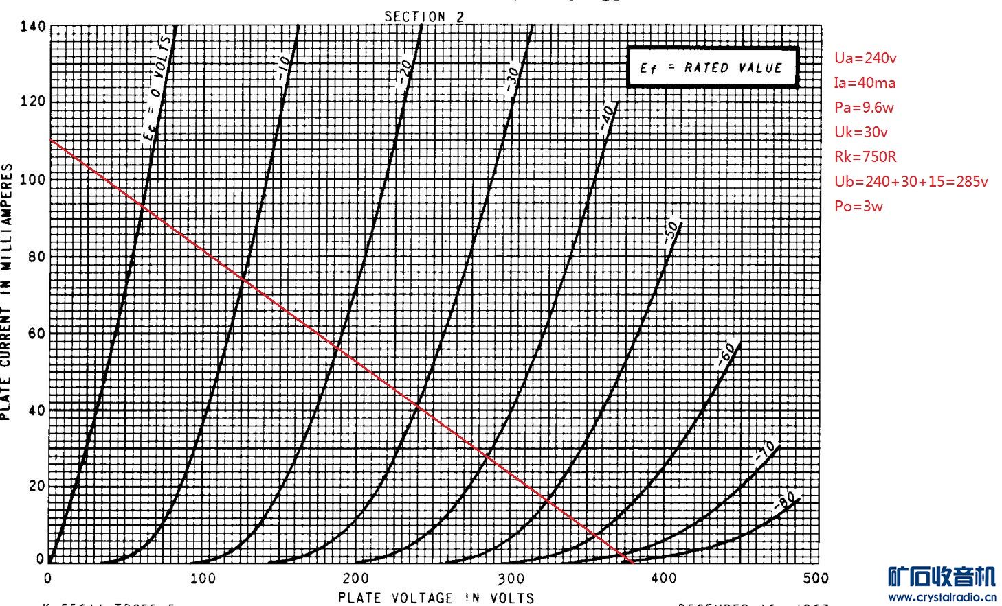

经典三极管2A3和300B就不放了,毕竟人所皆知(而且太贵)。就放些冷门管吧
1.超低内阻三极管7233,手册内阻230,做小单端低音的质感和力度非常好,有群友是用它替换掉2A3的。不过此类电源调整用管用于amp工作点和驱动都有点麻烦,老手可以玩,不建议新手做。
电路放上,具体可见老帖:http://www.crystalradio.cn/forum ... ead&tid=2095939
 楼主| 发表于 2024-5-4 16:38:07 | 显示全部楼层

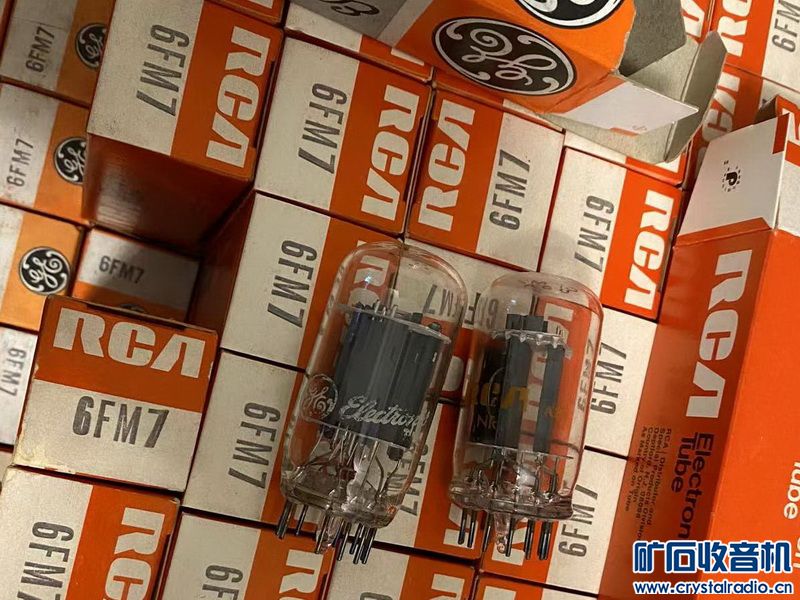

2.tT复合三极管6FM7,屏耗十瓦,手册内阻920,和2A3、300B接近,属于低内阻三极管。而且自带一支放大系数66的高u电压放大管,这就是复合管的好处哈,两个小玻璃管就可做一台迷你单端。
电路放上,具体可见老帖:http://www.crystalradio.cn/forum ... ead&tid=1941226
参数类似的还有6GF7、6EM7、13FD7。

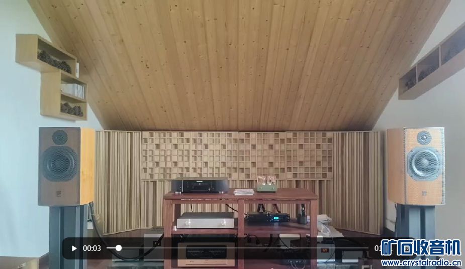

这些tT管是我大力推荐新朋友尝试的,声音极好,我群里大多数朋友都是有300B甚至833、7092的,现在都在玩复合小三极管。(注意不是“我的某位朋友说”,而是一大批,几乎人人都屯了很多tT管)
下图是浙江朋友用13FD7三瓦单端推ATC 19,这位朋友更夸张,试过tT管后,直接把原来长期用的拜士通大功率石机和斯巴克EL34推挽都出掉了……

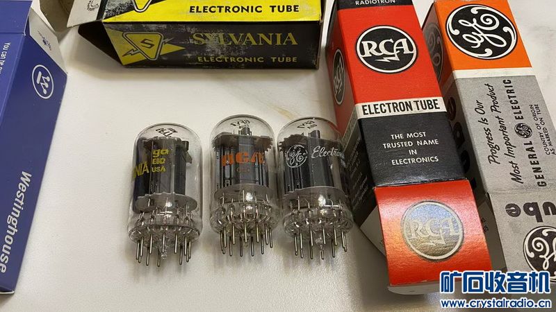

3.tT复合三极管6FY7,屏耗七瓦,手册内阻920,自带一支放大系数65的高u电压放大管。
电路具体可见老帖:http://www.crystalradio.cn/forum ... ead&tid=2033023
