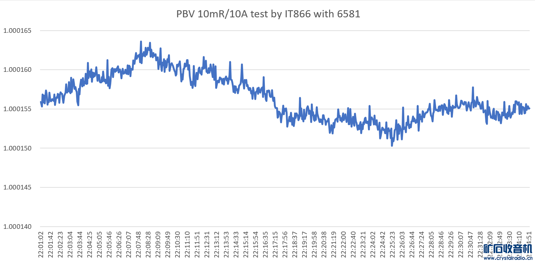

数字万用表(DMM,digital multi meter)的 PC 接口主要用于实现数据的记录分析与控制,比如电阻生产工厂会用高速且高分辨率高准确度的万用表检测流水线生产的电阻值是否符合计划精度并实现筛选(当然太便宜的电阻没资格)等等。当然不管是电阻还是温度都有更专业的仪器(电桥)但万用表比较通用(易于买到)么。
手持表通常是红外接口,具体我也不太清楚,我最好的手持表就是 UT33A,没资格   台表早期是 GPIB(HPIB)接口,因为惠普最先实现了电测仪器的总线化,甚至惠普从一个电测仪器制造商变成 PC 制造商的原因就是惠普为总线化的电测仪器发明了 2110 小型机(当时 Apple 电脑都没发明),然后惠普发现仪器没卖几台(毕竟买仪器的人少)2110 却卖了一大堆
现代电测仪器则普遍是 LAN 接口,很方便。我前面那个“开机很快”的山寨货则是很郁闷的 USB 接口,这就颇为不爽了
隔壁我的 高稳定电流 帖子中用台表做的记录
