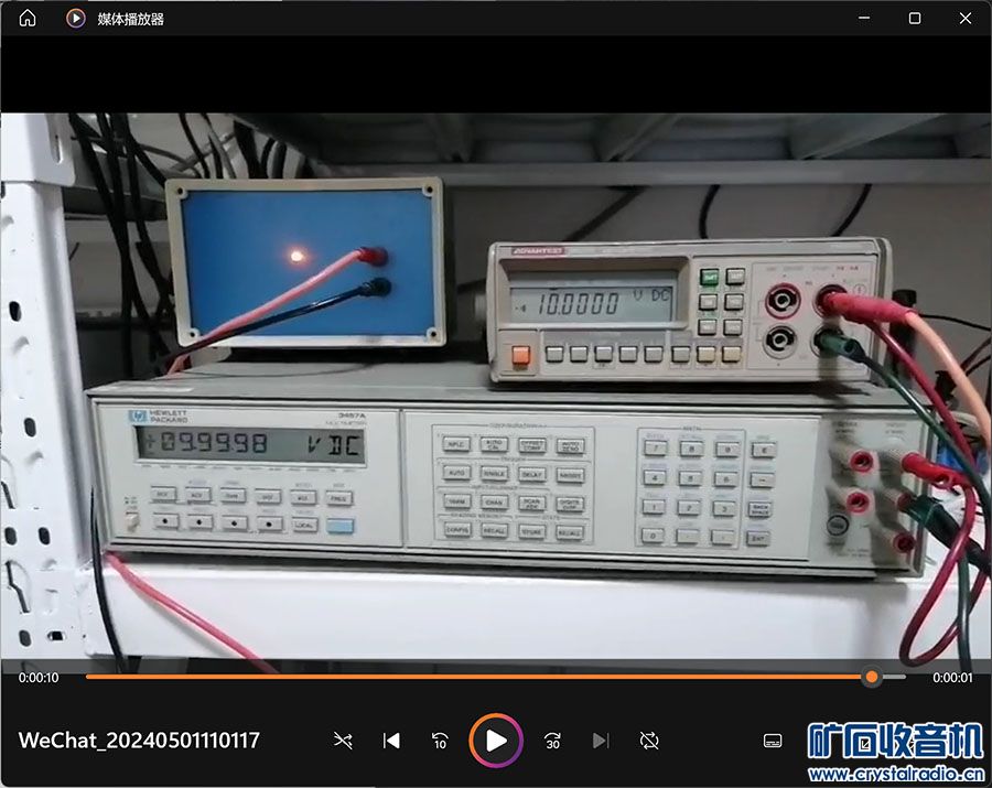

3、对的,高位台表需要预热才能达到设计精度,但不是所有使用者每次都需要很高精度,比如前面提到我那个开机很快的台表,我不需要它的精度(其实它精度很烂),但我需要它极高的分辨率,以在 100mA 测量范围内分辨 0.1uA 电流。
比如我要测量一个温湿度计的工作电流和待机电流,工作电流有几十 mA,待机不到 1uA,如果用 3 位半的表,需要在 100uA 档和 100mA 档之间切换,但设备从待机进入工作状态时你肯定来不及切换的,这个时候设备就会工作异常了 所以,超高分辨率的表可以在不切换量程状态下测量这种差异很大的电流而不影响设备工作。
3.5、实际上大多数情况下也不会“开机即用”,等你慢吞吞接好测试线和设备,做好一切准备,好几分钟就过去了,基本上高位台表此时已经进入 ppm 级精度(指相对于预热完毕而不是指绝对精度),可以满足大多数测量要求。
3.9、特别的,可以对自己的仪表做一些测试以了解这种并非在手册技术指标中的性能,比如开机和热稳定之后差多少?
刚冷开机的俩台表
完全热稳定后
实际上就是,对 5 位半万用表而言,你尽可以开机即用,因为它最多变化末位 1 到 2 个字 但对 6 位半或更高位台表来说,预热是需要的
4、是的,我除了上面那个小巧的 5 位半台表之外,台表都是 6 位半(及)以上 而且那个“开机很快”的台表入手后就基本不用 5 位半小表了,在需要高分辨率台表的时候,我用得最多的,以前是上面那个 3457A(6 位半)现在是那个山寨吉时利(6 位半)和 3457,其实那个 5 位半小表也很少用。不需要高分辨率的时候,我用得最多的就是前面说的 UT33A,3 位半。
所以我说我确实不知道 4 位半表有啥用 不管是不是台表,因为普通的日常的测量 3 位半很足够,3 位半不够的时候,基本就要上 6 位半了...
发表于 2024-5-1 11:45:18 | 显示全部楼层
科尼赛格CCXR 发表于 2024-5-1 00:52
...我记得台表有加热功能 需要半小时预热才能达到精度 你们这种开机几秒就开测 是现代台表无须预热 还是你们为了方便临时牺牲点儿精度?
考虑到那个“开机很快”的表是我最新的台表(USB 接口的,其它表都是更老旧的 GPIB),特别测试了一下它的开机热稳定性能,结果它更令人失望
开机第一个读数是 10.0010,也就是说只有 4 位半精度,相反那个小巧的 5 位半台表开机就 10.0000 辣
数秒后降低到 10.0007,然后降低到 10.00053(开了 6 位半分辨率),这时候它的变化开始慢下来
一小时后基本稳定,读数为 9.99994(这个是正确的,去年我才校准过它)
看来新的台表也不见得更好么 远不如那俩老货
