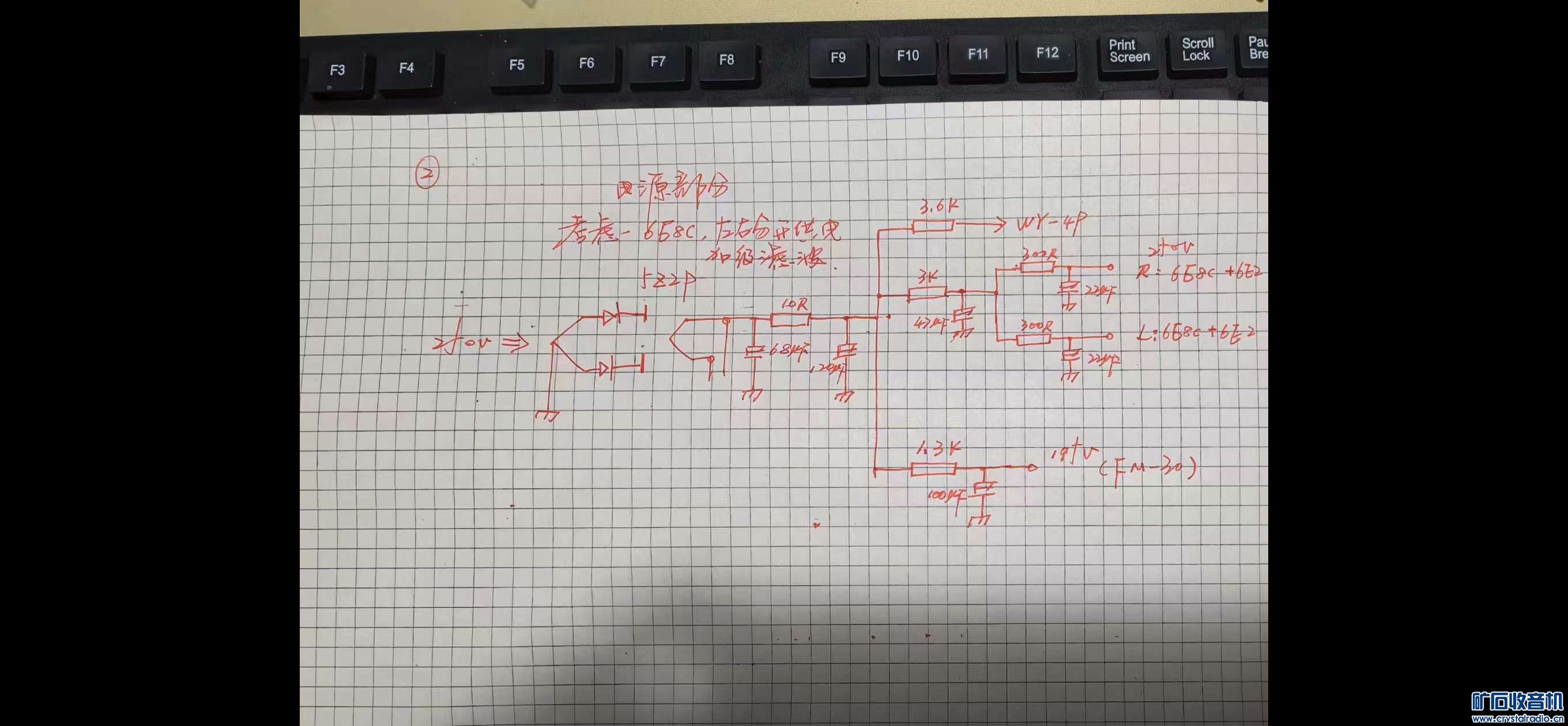

发表于 2024-4-27 13:44:41 来自手机 | 显示全部楼层
做得不错,这管子也有4只,老兄上个图,大家学习学习
发表于 2024-4-27 13:49:55 来自手机 | 显示全部楼层
输出牛是用几k的?功率胆电压组195v是不是要加上输出和阴极电压
 楼主| 发表于 2024-4-27 21:18:24 | 显示全部楼层
好,我整理一下,当时草纸上粗算后直接搭接的,我整理一下,然后发上来交流

 楼主| 发表于 2024-4-29 22:41:11 | 显示全部楼层
brainbox 发表于 2024-4-29 21:35
快放假有点杂事,今天刚下班回来,回头我画个图,交流参考。
当时稀里糊涂算的草纸找不到了,打开后壳按元件标记的图,您参考一下。
搭接后各点实际表测过,与初始计算差别微乎其微。
电源部分,我只有一个250v的高压绕组,用的是5Z2P整流。
10R电阻前电容是6.8

发表于 2024-4-30 09:56:17 | 显示全部楼层
单管屏栅曲线图画线得到的负载值,并管的负载阻抗是不是应该减半取1/2呢
