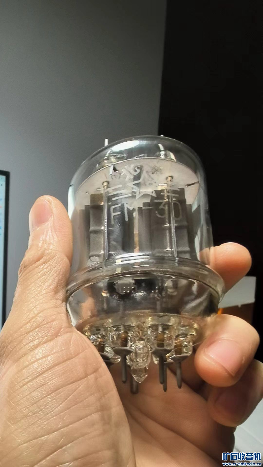

仓库里收拾杂物箱,又找到两只脉冲管,型号FM-30。可惜一只已经漏气,另一只水印饱满,状态尚好。
估计是保存环境所致。为了在他们寿终正寝之前还能发挥余热,得利用一下。
计划中的6P3P还没启动,又出现一个这样的念头。
于是查坛子里的资料,看有哪些这个管子的参照,一查,寥寥无几。有前辈说这个管子和FU-29一样。于是搜了一大堆关于FU-29的图纸。又是推挽的多,可惜我只有这一个管,推挽是搞不成了,而且,推挽还要专门搞牛。
既然有说一样的,就查了FU-29和FM-30俩管的资料,仔细一看,貌似两个管子差异不小。曲线上看更是。
到底俩管能不能无差别的替换,感觉不靠谱,那么只能相信资料曲线了。如果有前辈能用图示仪测下,那就好了。看来图示仪这个物件还是个好东西啊。

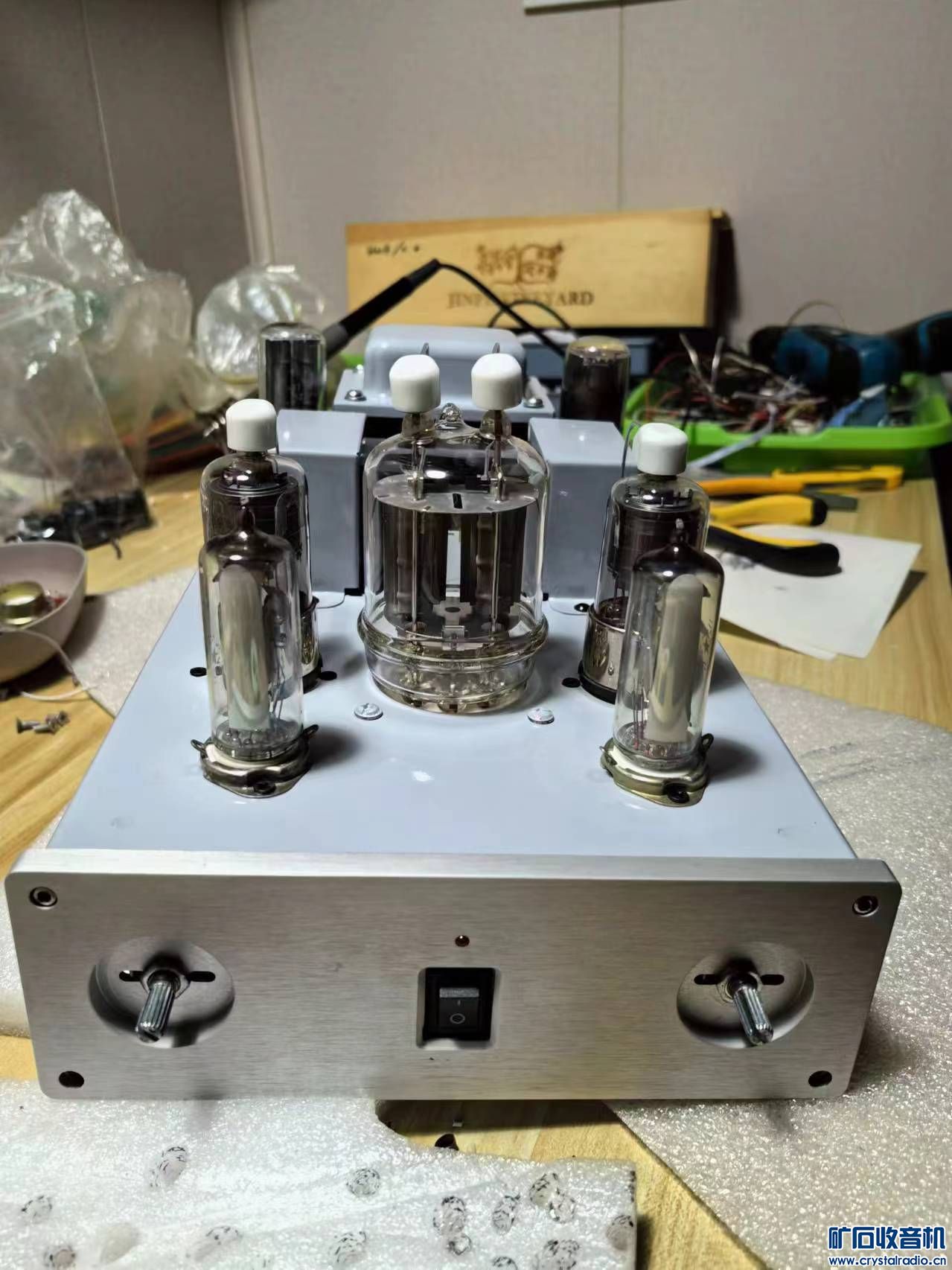

这东西,上面俩辫子,确是个难受的地方,细细的两根避雷针顶在脑袋上,帽子也没有好看的。
忽然想起来,有个便宜到家的少有人用的管子,也是顶了一个辫子,貌似有好多只,翻找出来,记起来是6b8c。也叫6B8P吧。
这厮确是不好看。但如果一排管子都顶个帽子,也该可以的,哈哈,阅兵也是这感觉吗。
看下资料,这个管子应该还不错的,但为什么如此待遇估计也有其原因。没准有啥不受待见的地方。
估计两二极管,闲置的1脚,栅极连那么长的辫子,处处都是噪音的内应啊,这些都应该要考虑。
看坛子里有好多人屏极电阻用的挺高的,但曲线上简单量一下,表现并不是太好。自己第一次搞这个管,他们一定有他们的道理。不管了,先鼓捣着吧。

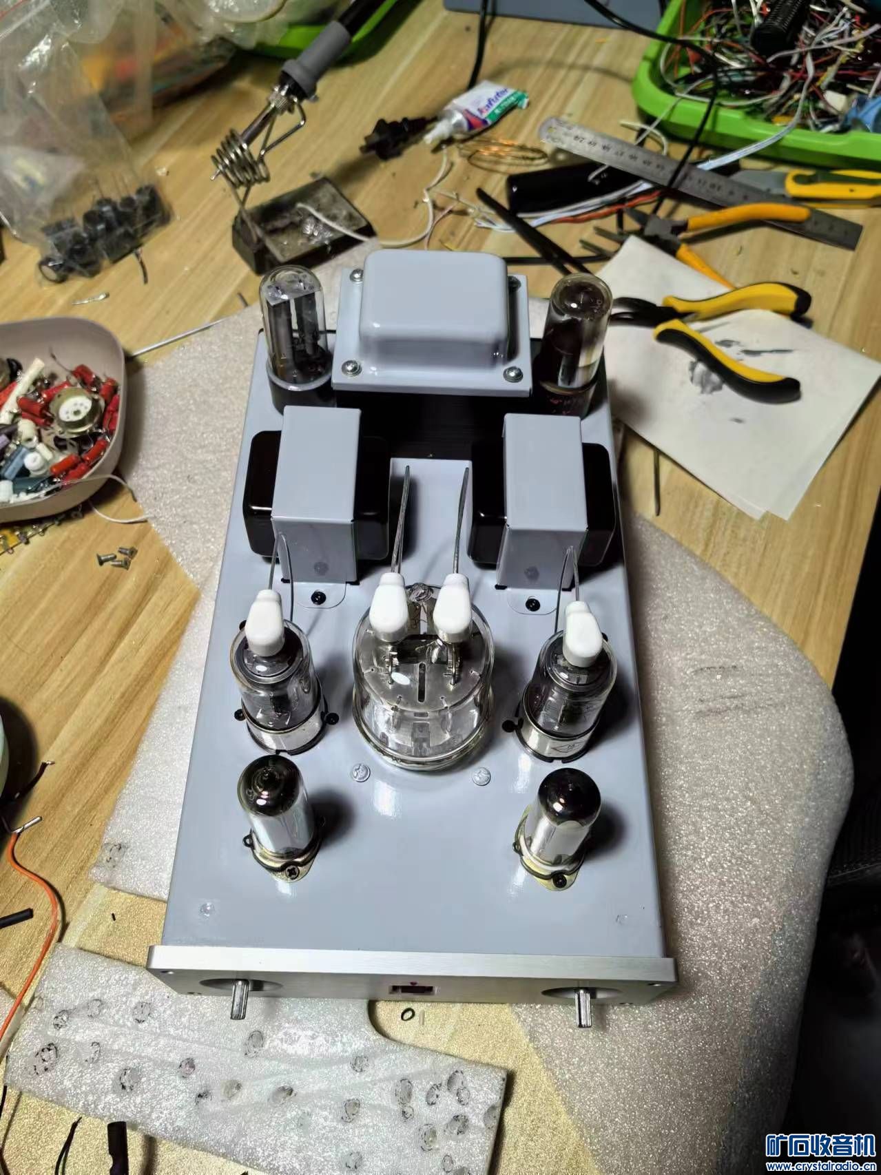

 楼主| 发表于 2024-4-27 00:18:28 | 显示全部楼层
选定了一个旧壳子,继续一个风格改孔后自喷漆廉价化妆。摆上管子,貌似还不难看。
有余量,前面可以加两个伴舞,哈哈。
正好6E2也是便宜管。
可是这个玩意驱动还要费点事情,检波管真的1n60不便宜,翻箱倒柜找出来的也不知道真假,剩下不多的几只2AP9已经舍不得用了。
先对付弄吧,不行再说。

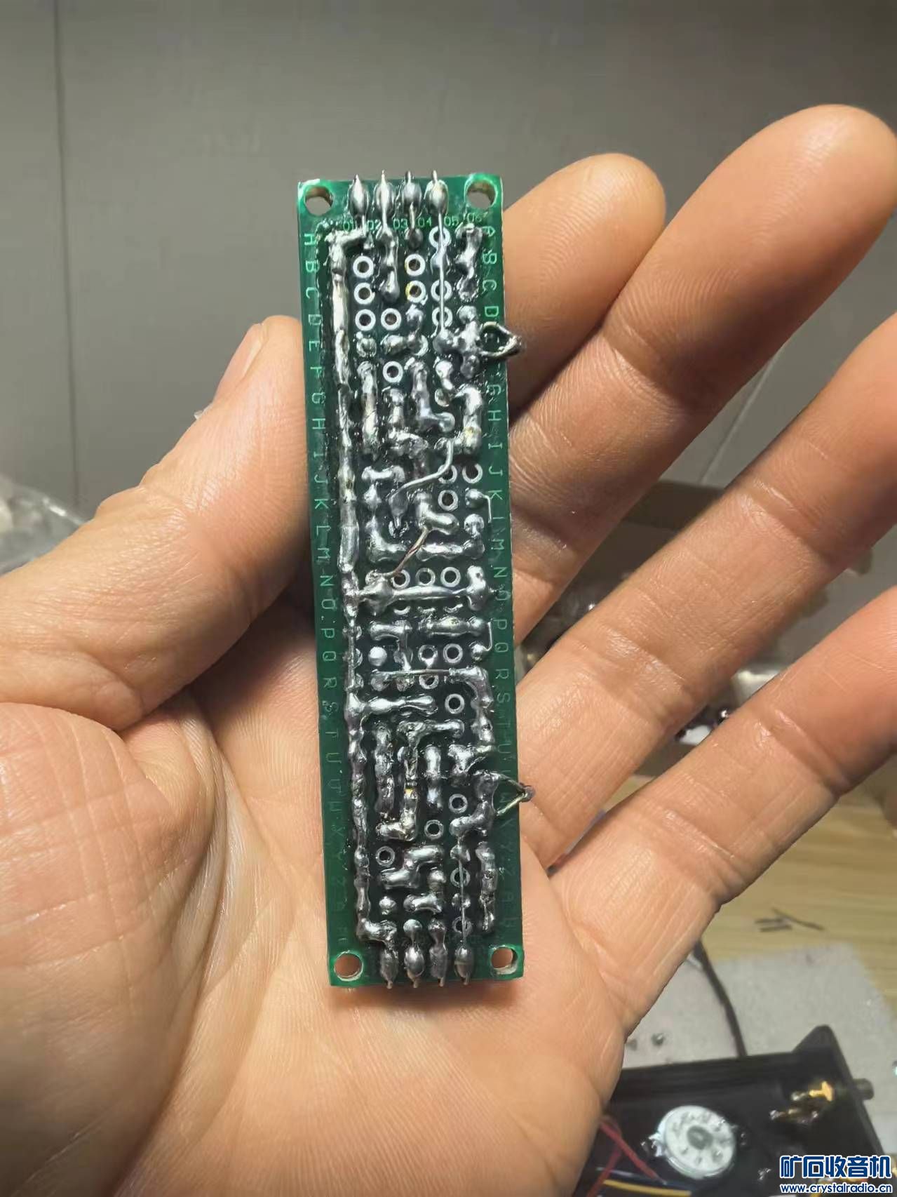

组一个上路驱动板。
简单测试一下,还凑合,不是态灵敏,估计还是要费4只2AP9了。

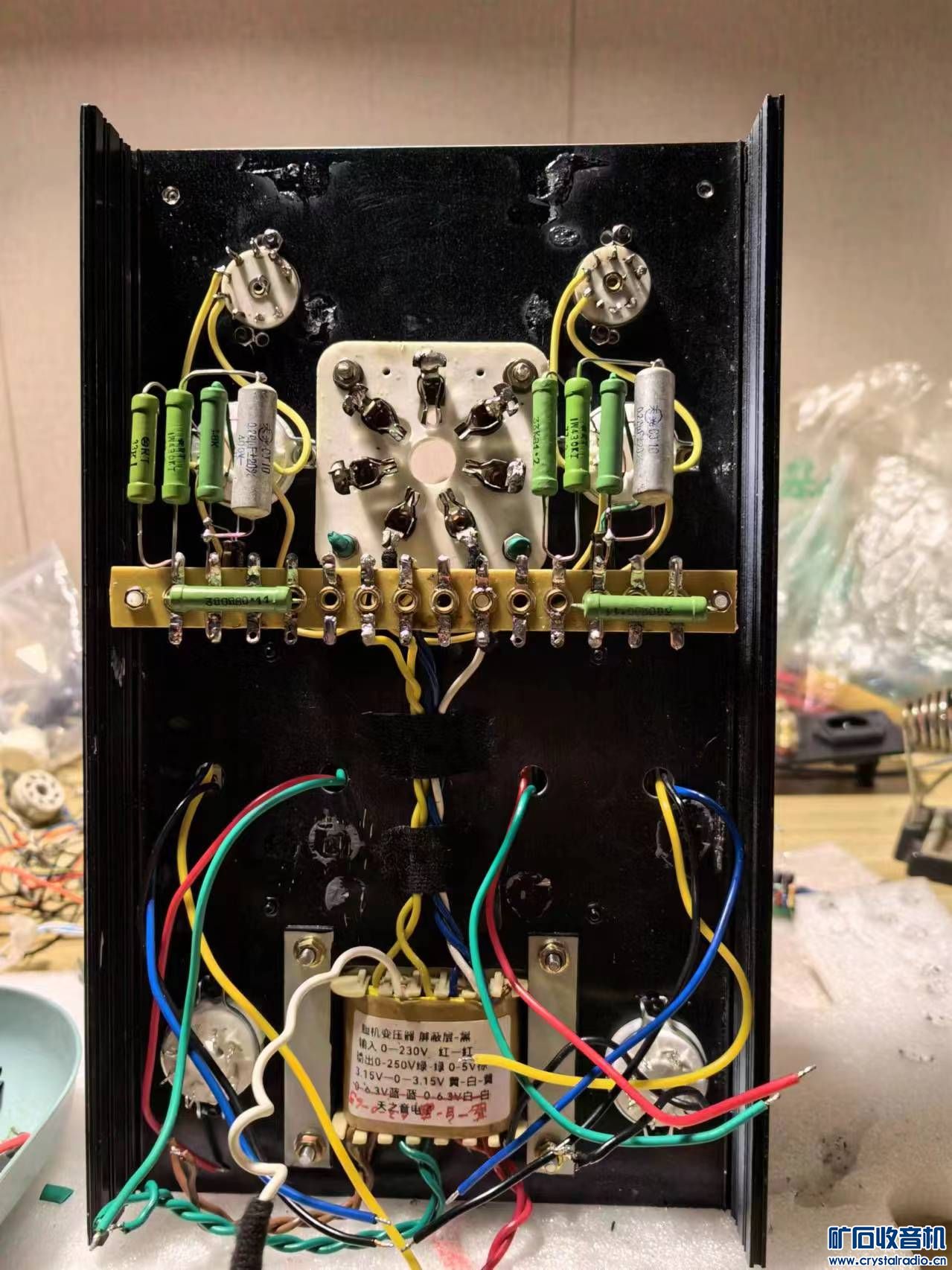

按照计算结果,开始焊接搭建这一套廉价的辫子军。
还是一对垃圾电阻里找,阻值不够,并串来凑。
大致成了点模样
插上管子,也算不难看了。
但,忘记了事情,就是前级管的栅极引线,忘了用屏蔽线了。
估计这个地方要费事返工,这个辫子太长了。

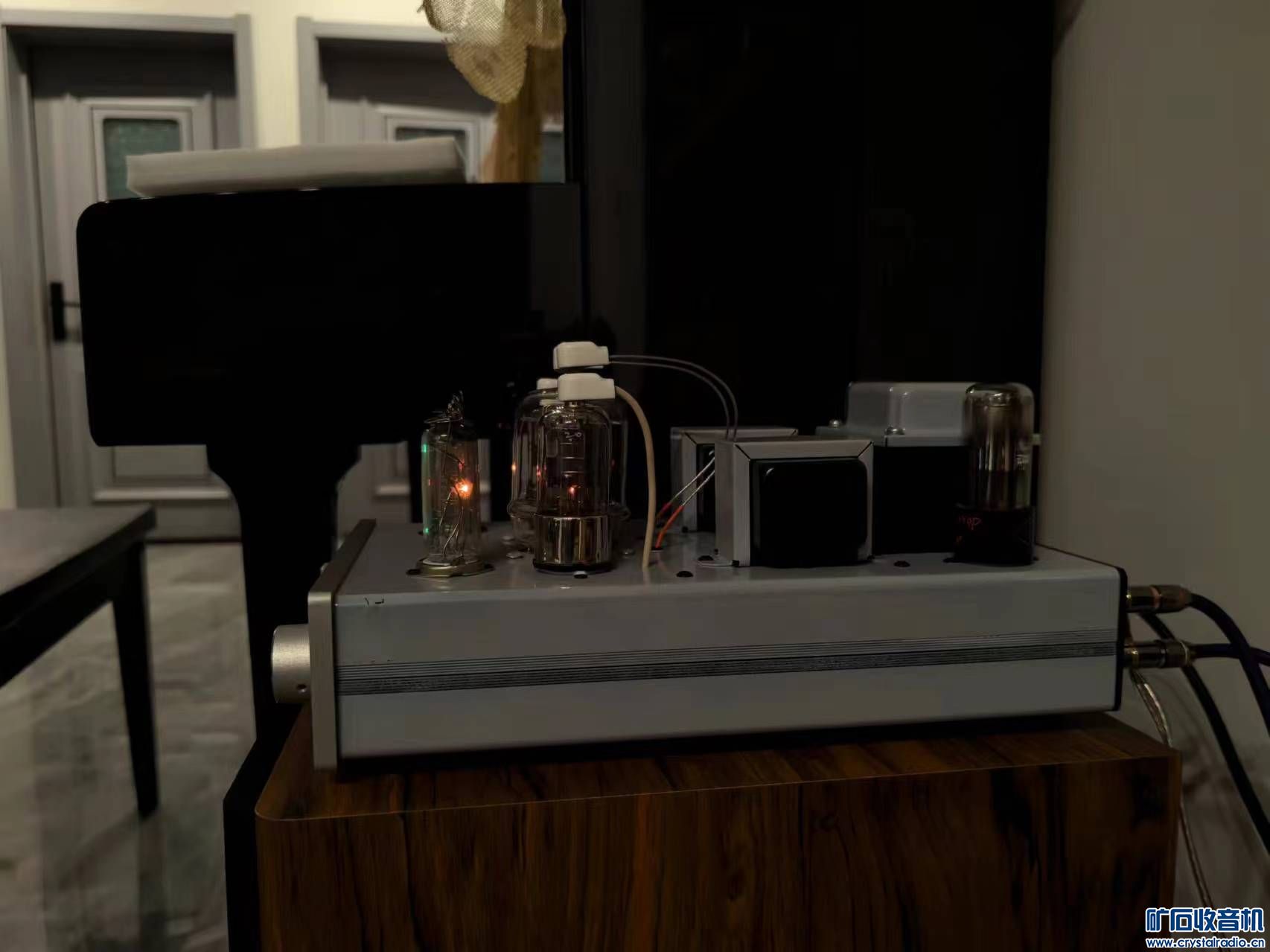

 楼主| 发表于 2024-4-27 00:49:17 | 显示全部楼层
电源上用的5Z2P应该是目前最便宜的了。
电源变压器250v105W,5Z2P整流后引出三组电压,一组195v(FM30),一组250v(6b8c和6E2),一组170v(进稳压管)。
三组从整流后的一个10欧的功率绕线电阻后一点分开引压降电阻,分别滤波,各组左右引小阻值分流电阻后滤波,分供左右。
测试后,交流感应声音确是不小,1米内清晰可辨。
今天周五,回来早,于是拆开,重新把6B8C的栅极引线换成了屏蔽线,再装机。
声音个人满足,不足处,开到最大音量,高频有可辨失真。
再拆,将6B8C的二栅对地电容换成2μF的电解,把FM30二栅对地加一0.22的电容。再开机,突然发现,这套管子很值得做一做。
就声音而言,个体听感喜好差别很大,但确实表现很好,驱动力很足,在12寸的老古董箱子上,比KT88表现要好一些,完全感受不到局促和模糊感,通透且声场开阔,空气感和FD422接近。
大致估算,每声道3瓦-4瓦的样子,但喇叭传递出来的声压和动态,完全是另一个活灵活现动态十足,储备充分的感受。
按照调制的道理,信号源对前级调制,前级对后级调制,其整体组合是对最后端的电源进行调制,这一周的鼓捣,一个鲜明的感受结果是,就电子管而言,所谓功率,真的是可以在一定范围内忽略的指标因素。
四根小辫子,挺好,值得做一下。
发表于 2024-4-27 02:35:41 来自手机 | 显示全部楼层
FM30有两种据说是FM30和FM30T,带T的功率每管只有七瓦半,但奇怪的是管身上都标的FM30
发表于 2024-4-27 03:09:08 来自手机 | 显示全部楼层
再看了下,楼楼的设计和拍的出厂规格书都是按7.5瓦每管来的,但看管子好像是两管合计30瓦的,要不输出不了那么大功率,这可能是这管不招人喜欢的原因吧,还有一个讨厌的地方,这管的第二栅电流早早就高来飞起了,都快赶上屏流了,稍不注意二栅就烧了
