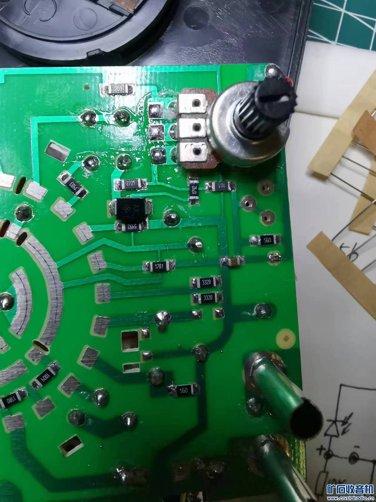

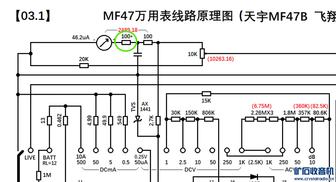

针对50ua偏小的问题,给表头56欧电阻并联了一个220K的电阻,阻值减少到54.6,原理图如下(绿色圈圈位置是56欧):
电路板如下。电路板左侧,贴片电阻560正下方,厂家预留了一个贴片电阻位置(焊接手艺一如既往的菜)
验证结果(忘记拍照了)
5ua---5.1ua,误差+2%
10ua---10.1ua,误差+1%
20ua---20.1ua,误差+0.5%
40ua---40ua,误差0%
50ua---49.9ua,误差-0.2%
感觉有改善。
修改这个电阻会影响所有档位,下面是电阻挡实测结果。分别是100欧,100K,220K,1M
这个精度比较满意了。
发表于 2024-4-29 11:36:34 | 显示全部楼层
bi8bve 发表于 2024-4-29 10:05
针对50ua偏小的问题,给表头56欧电阻并联了一个220K的电阻,阻值减少到54.6,原理图如下(绿色圈圈位置 ...
有点儿奇怪啊,
1、表头支路仅仅调整了1欧多,灵敏度就差了0.9uA,这不科学
2、干路电流从49增加到49.9,应该加大表头支路的电阻,才能使表头支路所分得的电流保持不变
有三种可能:
1、测量方法
2、表头回差
3、标准数字表
发表于 2024-4-29 11:51:54 | 显示全部楼层
另外,调整表头支路电阻对欧姆档的影响很小,除非裸表头的灵敏度偏差过大。

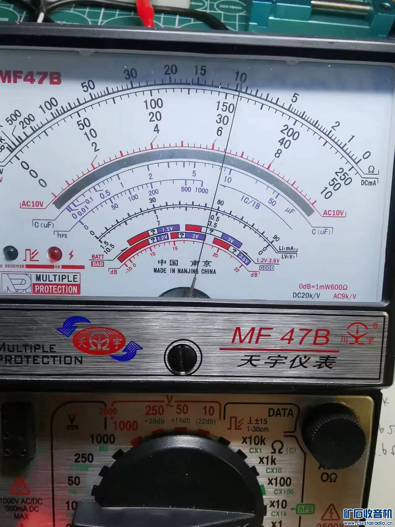

 楼主| 发表于 2024-4-29 14:41:28 | 显示全部楼层
老郑小烧 发表于 2024-4-29 11:36
有点儿奇怪啊,
2、干路电流从49增加到49 ...
我是把MF47和Fluke17串联,5V可调电源接一个100K的电阻,调整电源电压使得数字表电流为50ua,最后读出指针表的读数。
表头总电阻2.49K和30K的电阻并联,表头支路电阻越小,分到的电流就越大,偏转角度也越大,没啥问题吧。
发表于 2024-4-29 16:13:12 | 显示全部楼层
bi8bve 发表于 2024-4-29 14:41
我是把MF47和Fluke17串联,5V可调电源接一个100K的电阻,调整电源电压使得数字表电流为50ua,最后读出指 ...
方法不对。所谓”满偏电流“,顾名思义,指的是指针满偏时数字表的读数
没问题。但你算算,把2.49K减小1.4欧,指针会向右多偏转0.9格吗?
发表于 2024-4-29 16:43:51 | 显示全部楼层
按指针读数不符合习惯,一是估读的误差很大,二是难以直接用来分析。
 楼主| 发表于 2024-4-29 16:45:08 | 显示全部楼层
老郑小烧 发表于 2024-4-29 16:13
>>我是把MF47和Fluke17串联,5V可调电源接一个100K的电阻,调整电源电压使得数字表电流为50ua,最后读出 ...
所谓”满偏电流“,顾名思义,指的是指针满偏时数字表的读数。
所以满偏电流的定义,是表头支路电流,还是干路电流的值。如果是表头支路,就应该是46.2ua,不是的话,就调节100*那个电阻使之相等?
发表于 2024-4-29 16:57:33 | 显示全部楼层
干路和支路都有各自的满偏电流。
干路的满偏电流,就是档位的满偏电流,
表头支路的满偏电流,理论上应该是表头的灵敏度,
干路注入50uA时,表头应该分得46.2uA并且正好满偏。
表头灵敏度实际会有些偏差,所以可以适当调节分流比(即减小或加大56+100这两只电阻),
按你的测量,干路注入50uA时,原来指针指示49uA(即偏转49格),
如果减小表头支路电阻,以此增加表头支路的电流,
计算下来,从49格到49.9格,需要将2.49K减小600欧姆左右,
56+100全部短路了都不够啊,但你减小了1.4欧姆就行了,
那么,问题出在哪儿了?
发表于 2024-4-29 17:03:57 | 显示全部楼层
你还是测量下裸表头的灵敏度吧,
断开2条表头线,单独测表头,看看需要多少电流,才能让指针满偏。
发表于 2024-4-29 17:24:36 | 显示全部楼层
我前面说的另一种可能是回差。
你加电让指针偏转,停稳后敲击玻璃罩,看指针移动不?
 楼主| 发表于 2024-4-30 11:26:57 | 显示全部楼层
老郑小烧 发表于 2024-4-29 17:03
你还是测量下裸表头的灵敏度吧,
谢谢指导,我再去折腾一下

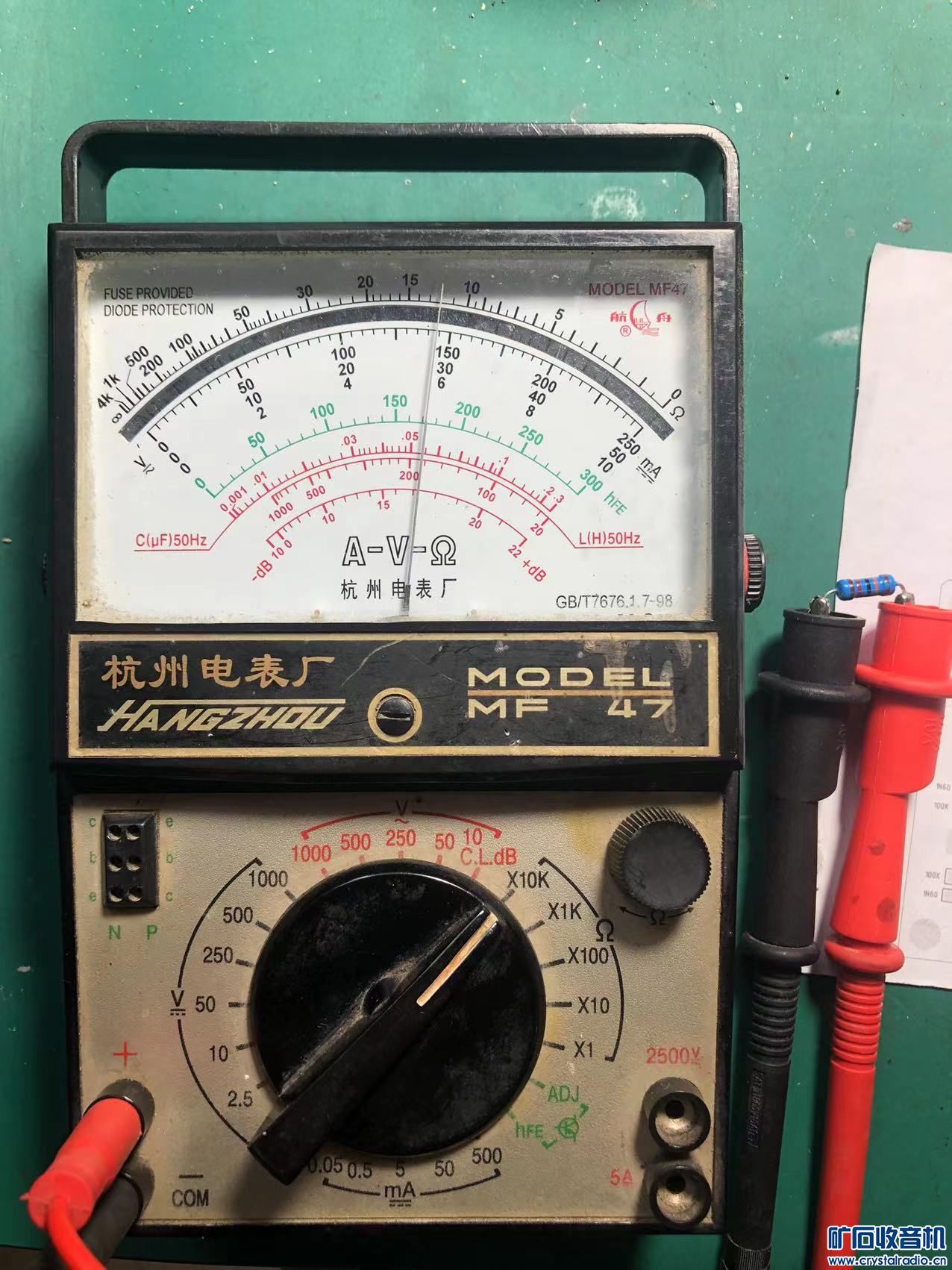

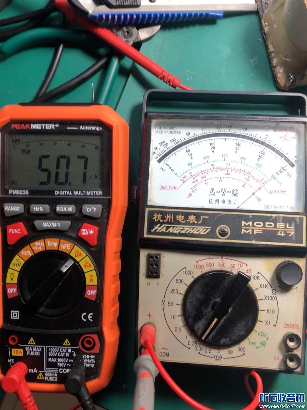

发表于 2024-5-8 16:56:29 | 显示全部楼层
我实在忍不住,弄了块老表,这下舒坦了。已满足怀旧需求
50uA
100K
120K
比天宇表舒服
 楼主| 发表于 2024-5-8 17:00:54 | 显示全部楼层
50uA
确实精度更好
