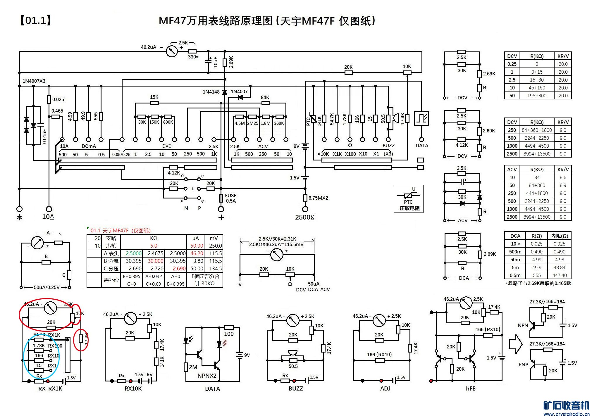

bi8bve 发表于 2024-4-26 14:21
这个图收藏了。之前找到一个MF47B的电路图,自己跑了一遍,发现对不上。比如表头红线出来的一端,串联了 ...
先测量电阻挡内阻。
1:内阻不对,就测量红色的部分的阻值。再测量蓝色部分的阻值。
2:内阻对,可能就是“几号盘”的问题了。

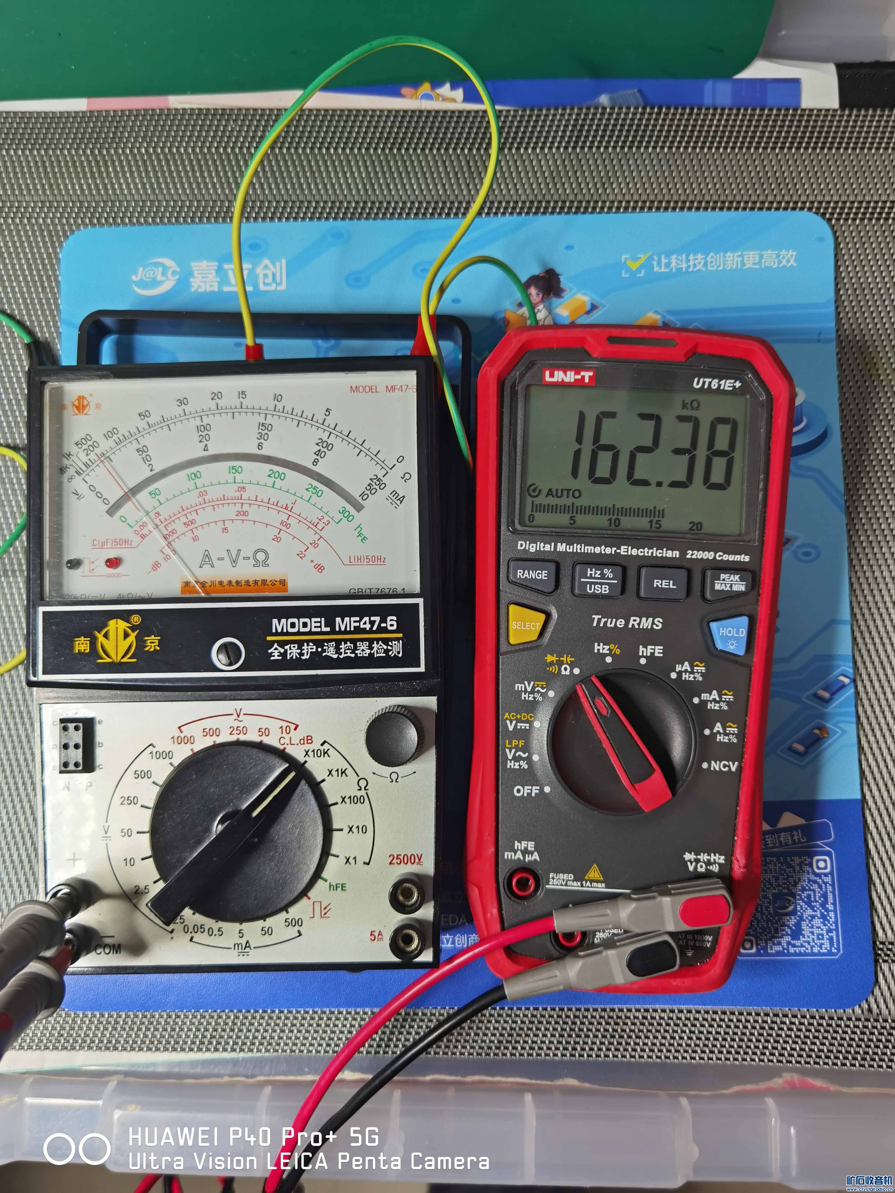

发表于 2024-4-26 14:40:37 | 显示全部楼层
mowin 发表于 2024-4-26 14:35
按照您的方法测试了,学习学习先,现在基础知识不够,尚不敢动手改
x1挡收到接触不良因素影响比较大,选择其他挡位,每一个挡都测量一下。
发表于 2024-4-26 14:43:02 | 显示全部楼层
其它档位阻值,写在旁边的纸上,手写的。不一一拍照了。照片浪费帖子空间

发表于 2024-4-26 14:44:48 | 显示全部楼层
还有你测量电阻的时候是偏大还是偏小。
如果你刚刚测试x1挡没问题的话,稍微偏小。【基本可以接受的】

发表于 2024-4-26 14:52:14 | 显示全部楼层
看到了,x1K挡可以旋转调零旋钮,阻值会有变化。电阻变化最大的就是1K挡。按照你测量的内阻,假设“几号盘”选的对,电阻挡的误差不会大于10%。

发表于 2024-4-26 14:56:17 | 显示全部楼层
quexing 发表于 2024-4-26 14:52
看到了,x1K挡可以旋转调零旋钮,阻值会有变化。电阻变化最大的就是1K挡。按照你测量的内阻,假设“几号 ...
哦对了,忘记调零再测量了……我编辑一下帖子,有空再重新测

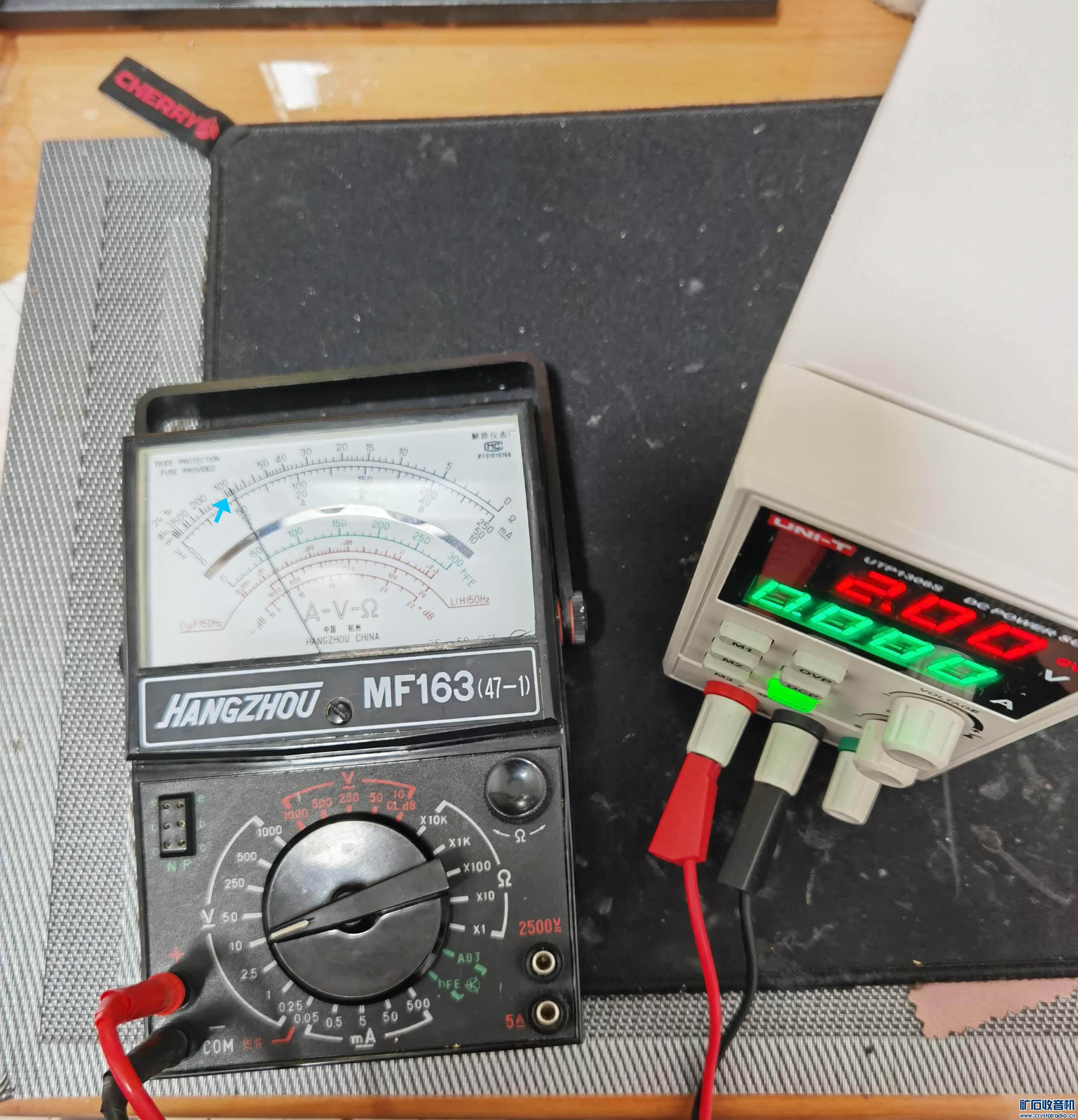

发表于 2024-4-26 15:09:08 | 显示全部楼层
mowin 发表于 2024-4-26 14:54
测值比较分裂,从中间对半分,貌似是:
右边偏大,x10k档尤为明显,右边能大半小格
左边却有偏小一点
这个我专门研究过,但是都是很肤浅的。
因为电阻挡的刻度非线性,所以线性好不好最好用电压挡测试(我用10V挡),我两个47【163】的,一个线性很好,一个满偏要10.05V【其余误差少于10V】。
两个表由于“几号刻度盘”不一样,电阻挡的刻度有偏差,令到电阻挡左右误差不一样。这是刻度盘无法避免的。
看看以下两张图就知道。
 楼主| 发表于 2024-4-27 15:43:16 | 显示全部楼层
quexing 发表于 2024-4-26 14:03
电阻挡首先要测量每一个挡的内阻。
方法:取下电池,用导线将电池夹正负极短路。然后在用数字表测试表面 ...
看电路原理图,测量内阻受调零旋钮的影响,分别测了左转到底和右旋到底的数据,太离散了,正常吗?
