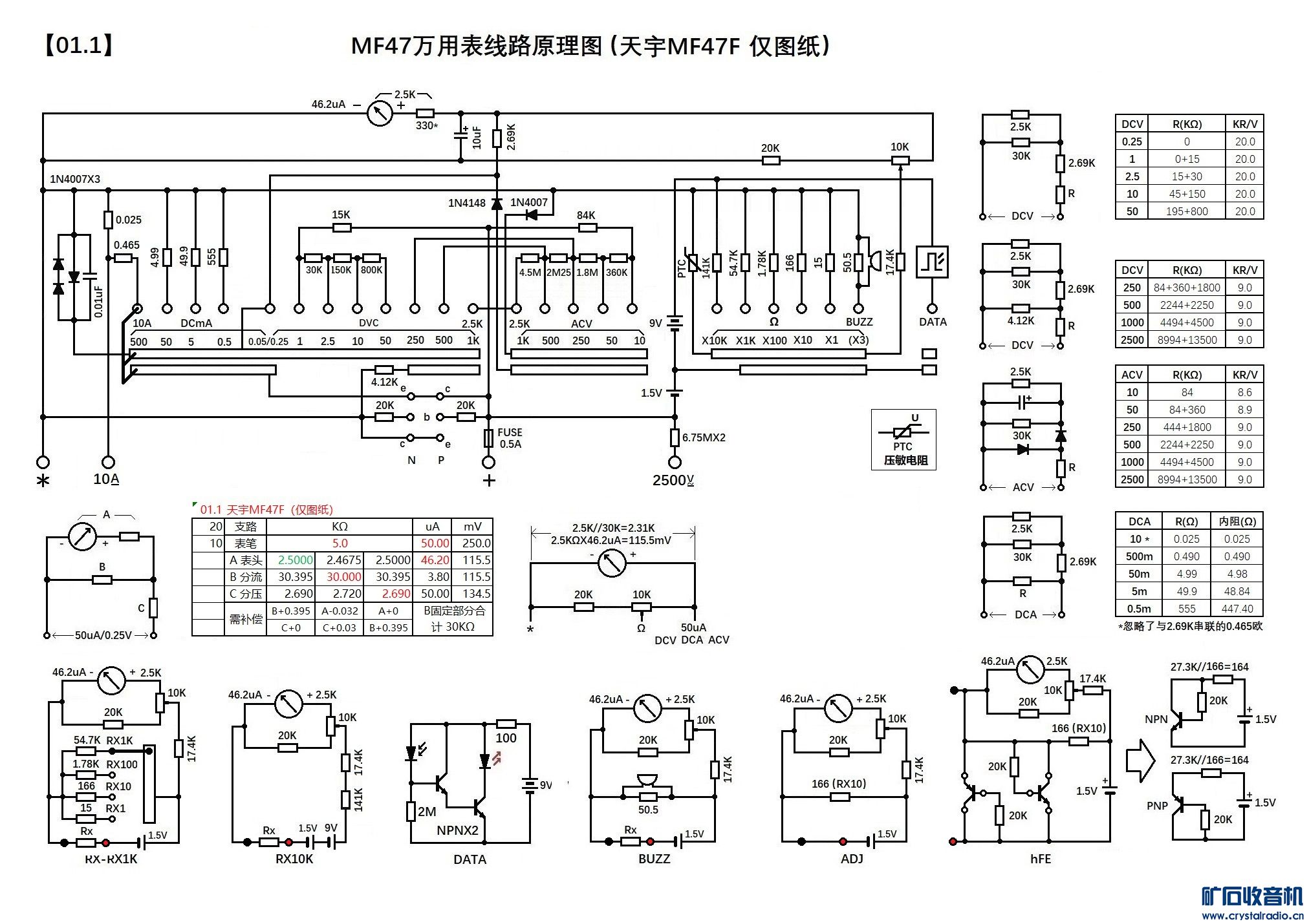

然后按照老郑的电路图的电阻部分【这张图是左下角】,计算修改分流电阻。
这个图收藏了。之前找到一个MF47B的电路图,自己跑了一遍,发现对不上。比如表头红线出来的一端,串联了一个56欧的电阻,然后才是其他原件。
天宇和科华的电路图差别大吗
发表于 2024-4-26 14:31:38 | 显示全部楼层
bi8bve 发表于 2024-4-26 14:21
这个图收藏了。之前找到一个MF47B的电路图,自己跑了一遍,发现对不上。比如表头红线出来的一端,串联了 ...
你自己看看,都是老郑的电路图
