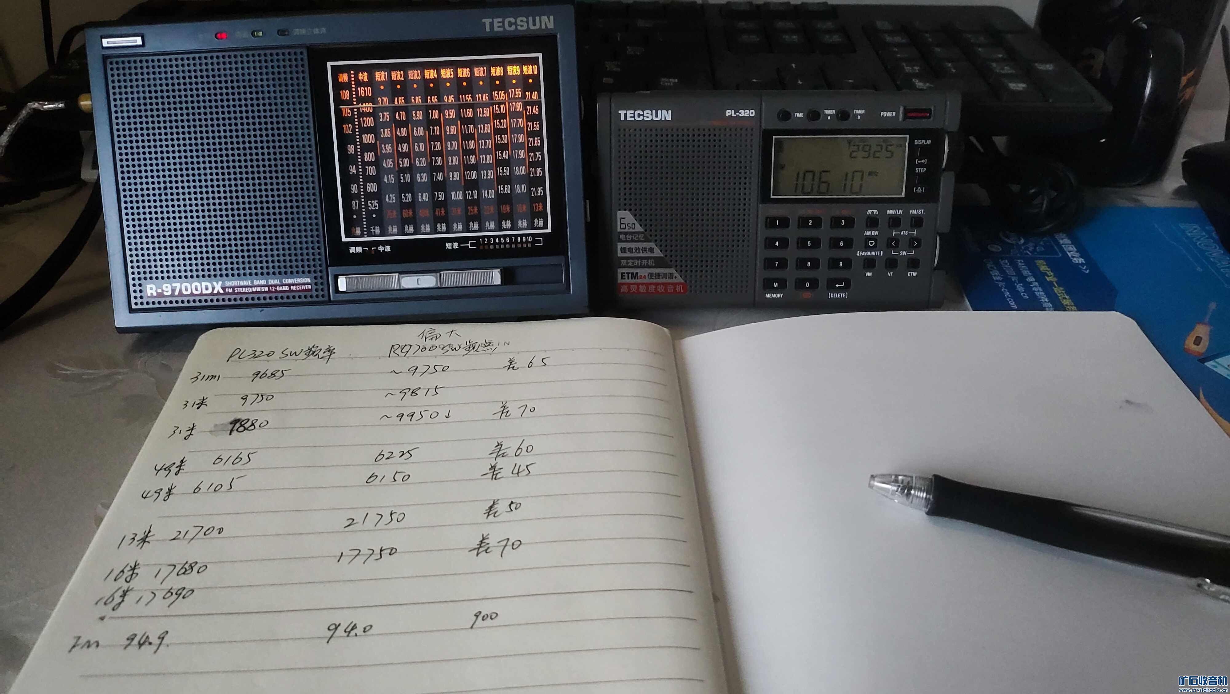

买的二手9700 dx,手头有一个PL 320可以做收台频率的基准,并记录了频偏的大小(以下简称指针机和数字机)。
1,FM初步通过调四联微调电容,在某个频率上调准以后,其他频率又不准了。就94.9频率大约偏900k左右.
2,SW部分通过调四联,根本调不到相应的频率上。
求助大家给一个办法啊。
3,没有其他工具,只有万用表。

我试过,经过调整,调频和中波可以对得上,基本上没有误差。短波就没办法了,因为短波的频率覆盖范围几个波段共用一个本振。

可能是指针移动位置了、试试把指针位置调整一下......

但没有专门的仪器,尽量不要调机器,建议调指针。
我的5900也有偏差,都在一个方向,
我把度盘转筒的齿轮跳了一格,好了许多,
但还是有一点点偏差,我不能容忍,想加个频率计数器。

中波和调频波有些偏差,我是调一下指针位置,偏差不大自己知道就算了。

本来刻度盘印刷的频率数据就不准,你怎么调?如春雷3P9-2收音机短波段6-18兆赫,10兆调准了,7或14兆就不准;还有熊猫b802-1收音机,中波段的频率印刷也不是那么十分的准确。指针式的只能是大概。
