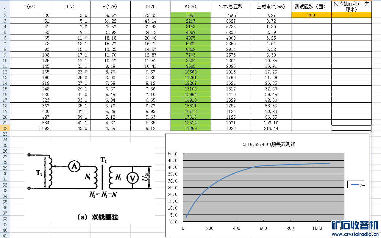

推挽输出牛,到底要不要加气隙调整电感量?

从125~250应该是单端的气隙?对不起#俺猜的。
看着像,因为PUSH-PULL,是推挽的意思,后面没有,应该就不是,同时有电流,后面几个应该是单端的。
这表要横着看完,是LL1627这种型号,其他型号对应不同的数据。

4种不同的型号

多谢了,有个大概数据,心里就有数了。
我可以垫玛拉胶带,垫一层,再测一下电感量看看。

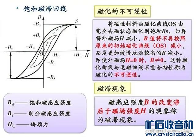

其实,我开这个贴的目的,主要就是1楼关于初级电感量的疑问是最大的。我真的不相信有580亨的电感量。
确实有人说过,需要垫0.01mm的绝缘材料,主要是不理解为什么要垫。
磁饱和,也是有条件的,铁心中的电流达不到饱和电流,是很难饱和的。
 楼主| 发表于 2024-4-25 17:27:58 | 显示全部楼层
不知道,测出来的这个580亨的电感量,是否与磁滞曲线有关。即在比较小的电流下,能量消耗在磁滞上面,导致磁阻非常大,最后表现出来的现象就是按伏安法测出来的电流较小,使用伏安法公式,计算出的电感量偏大。
如果增加初级电流,对于抵消磁滞能量比较明显,表现出来的就是磁阻减小,电流增大,计算出的电感量减小。
这是兔公子那个初级并联的输出牛,测量的初级电感量。原文说管子电流调到3~5毫安,因为B端进入的是直流,我不太明白这个3~5毫安,是不是静态电流,如果是,那么线圈中的B~P电流实际应该是大于这个数值的。并且单臂的匝数也只有此时2750匝的一半,电感量肯定会小不少。
