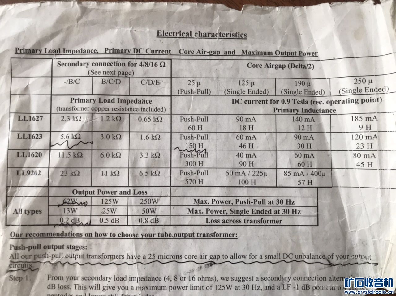

推挽输出牛,到底要不要加气隙调整电感量?

发表于 2024-4-25 15:29:04 | 显示全部楼层
我不懂做变压器的,但是你参考一下这个瑞典牛嘛,他单端是0.19,推挽是0.025。我们装机推挽两个管子都是不配对的,要一大一小声音才好听。

依俺的实战经验自己绕牛的破铁心推挽根本就不用留气隙的。
 楼主| 发表于 2024-4-25 16:28:52 | 显示全部楼层
昆明丁步程 发表于 2024-4-25 15:29
我不懂做变压器的,但是你参考一下这个瑞典牛嘛,他单端是0.19,推挽是0.025。我们装机推挽两个管子都是不 ...
all our push pull output trans formers have a 25microns core air gap to allow for a small dc unbalance of your out put circuits
我们所有的推拉输出变压器都有一个25微米的核心气隙,以允许输出电路的小直流不平衡
多谢回复,这个瑞典牛留气隙,是不是针对小电流的不平衡,防止铁心磁饱和?
对比上面的数据,比如上面第一组数据,在25微米时,推挽电感量60H,如果其中通过直流90ma,电感量就是18H,140ma就是12H,185ma就是9H?
发表于 2024-4-25 16:32:51 来自手机 | 显示全部楼层
从125~250应该是单端的气隙。对不起俺猜的。
