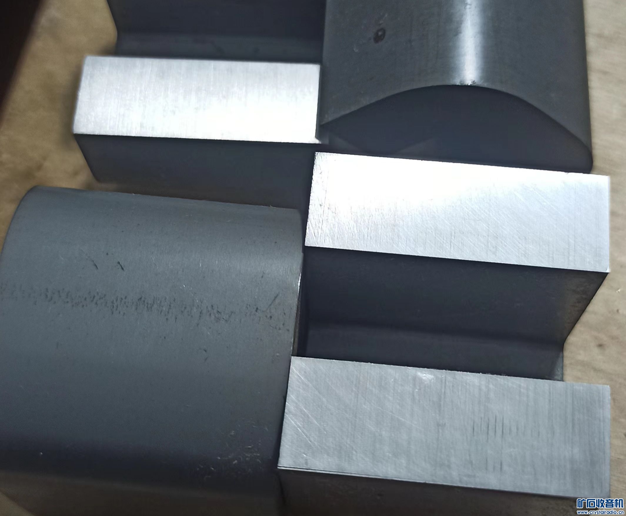

我使用调压器,给定200伏和250伏工频交流电,分别是200伏时,电流是1.08mA,250伏时是1.37mA,直流电阻是393欧。
根据“阻抗^2= 直流电阻^2 + 感抗^2 ”    ,
阻抗=250/0.00137=182481.75欧姆,
感抗^2 =阻抗^2 - 直流电阻^2=182481×182481  - 393×393=33299315361-154449=33299299912
感抗=182480.5768
根据感抗的计算公式:XL=ωL=2πfL
L=XL/2πf=182480.5768/314=581.1483 (亨)
200伏时,电流1.08ma
阻抗=200/0.00108=185185.185欧姆,
感抗^2 =阻抗^2 - 直流电阻^2=185185×185185 - 393×393=34293484225-154449=34293329776
感抗=185184.5829
L=XL/2πf=185184.5829/314=589.7598 (亨)
200伏计算出的电感量是589亨,250伏时计算出的电感量是581亨。
一个ED86*40的2750匝的输出变压器,是不可能有这么大的电感量吧?

交错插片的推挽牛还要加气隙吗?
发表于 2024-4-24 09:20:22 | 显示全部楼层
推挽输出牛铁芯是对插的,没听见过要加气隙调整电感量的说法。
发表于 2024-4-24 09:50:18 | 显示全部楼层
由于推挽管工作状态不能完全对称,一般2-3片一组叠加再对插,形成微气隙即可。
发表于 2024-4-24 09:55:47 | 显示全部楼层
EI片锤紧调到两个牛一至就行了
CD,ED牛要看你管子情况和电流大小而定
管子一致差,或者电流比较大就稍加点气隙更好。
我用R牛,没办法加气隙,只能铁芯用大点。
 楼主| 发表于 2024-4-24 10:38:53 | 显示全部楼层
刀尖踢踏舞 发表于 2024-4-24 09:55
EI片锤紧调到两个牛一至就行了
你的意思,是如果电路其他正常,管子电流异常增大,或者说进入铁芯磁饱和区域,应该加气隙对不对?
 楼主| 发表于 2024-4-24 10:40:19 | 显示全部楼层
我用的是ED铁芯,可以加气隙。

发表于 2024-4-24 14:09:51 | 显示全部楼层
不是电流异常增大,说白了就是AB类或者B类这种电流变化很大的类型,
所以我用R型输出牛,只工作在A类。
