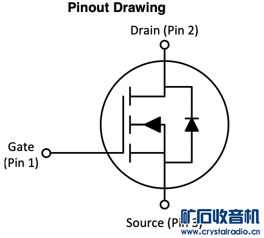

有个问题,MOSFET都有一个伴生的二极管,这会造成输出电压高于输入电压+二极管压降的时候,输出电容非预期放电?
xiaosuo 发表于 2024-4-18 15:22
有个问题,MOSFET都有一个伴生的二极管,这会造成输出电压高于输入电压+二极管压降的时候,输出电容非预期 ...
做理想二极管的时候,MOSFET使用的电流导通方向与其寄生二极管的电流导通方向相同
上面的语言可能没表达清楚
MOSFET如果不考虑寄生二极管,源极漏极不区分电流方向,所以设计理想二极管的时候,MOSFET预期的导通方向要与其内部寄生二极管的导通方向一致。

发表于 2024-4-18 16:48:51 | 显示全部楼层
上面的语言可能没 ...
就是MOSFET的S和D可以换着用?

发表于 2024-4-18 18:06:28 | 显示全部楼层
xiaosuo 发表于 2024-4-18 16:48
就是MOSFET的S和D可以换着用?
一般不可以换着用,因为寄生二极管毕竟存在。
假设有一个不存在寄生二极管的MOSFET,那么在理想二极管这样的电路中,S、D可以互换,但是其他电路未必可以。
实际的MOSFET,除了寄生二极管问题外,还有一个差别,就是衬底与哪个极连在一起了,这个在使用中或许也会有差别。

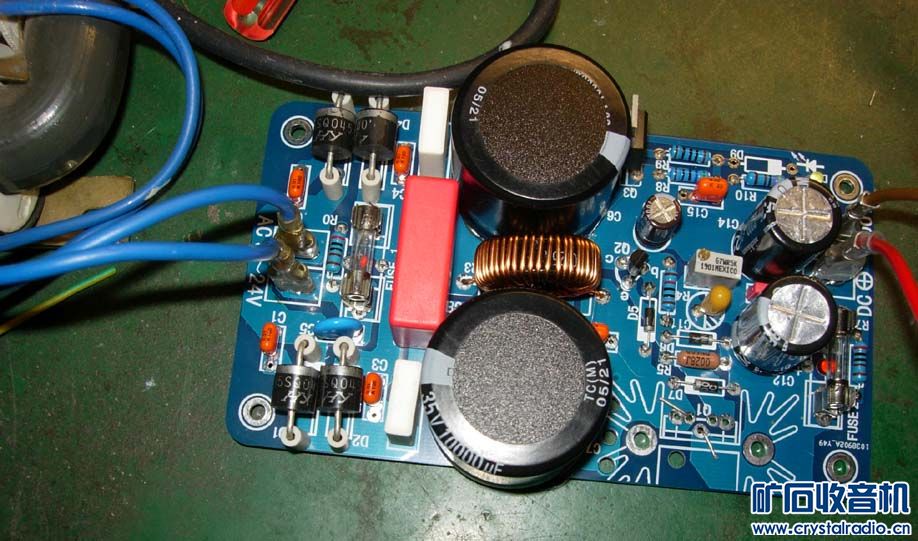

 楼主| 发表于 2024-4-18 21:06:48 | 显示全部楼层
晚上重新测试下15A肖特基整理滤波的电源输出波形,电流1.25A。

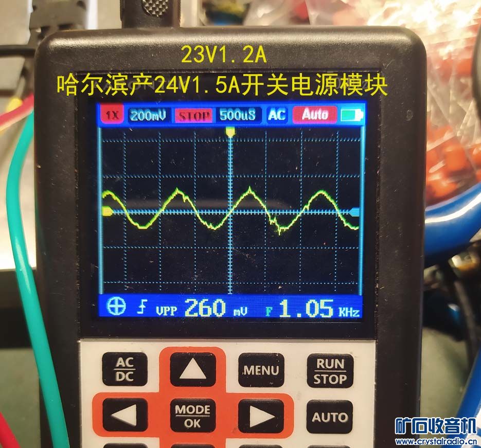

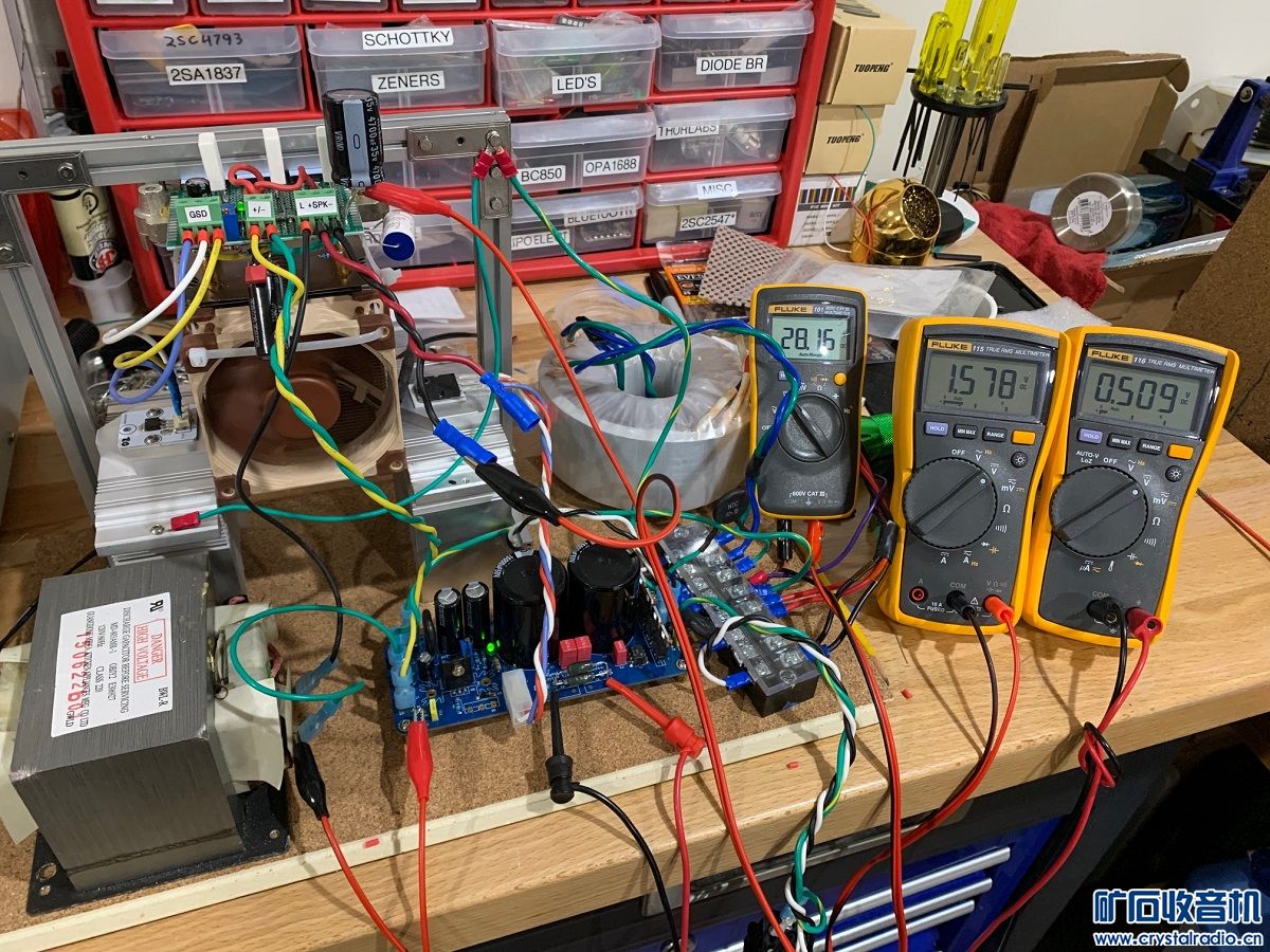

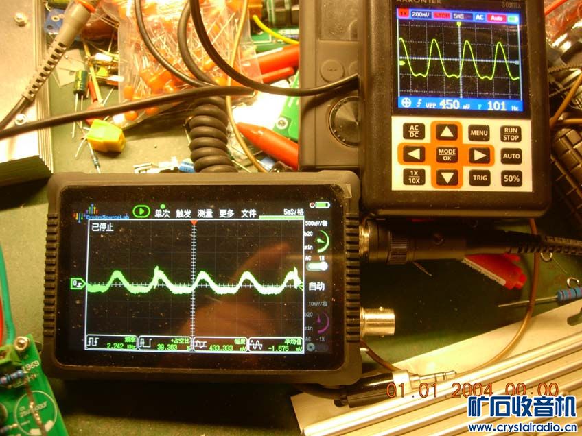

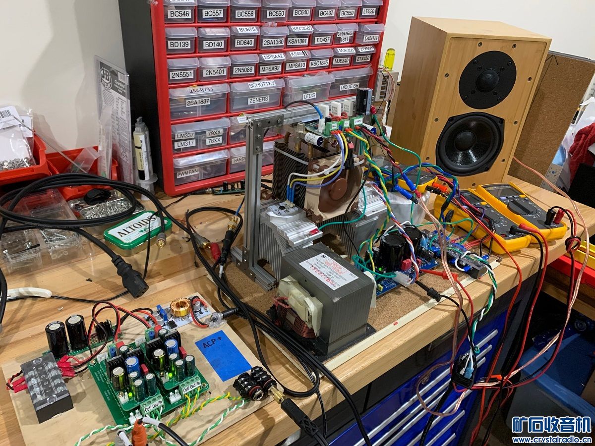

 楼主| 发表于 2024-4-18 23:50:30 | 显示全部楼层
接同一片小甲的1969功放板,分别测试下3片开关电源板的输出电压波形,供各位参考对比。小日本的好像是欧姆龙的电源裸板,自己加个外壳。

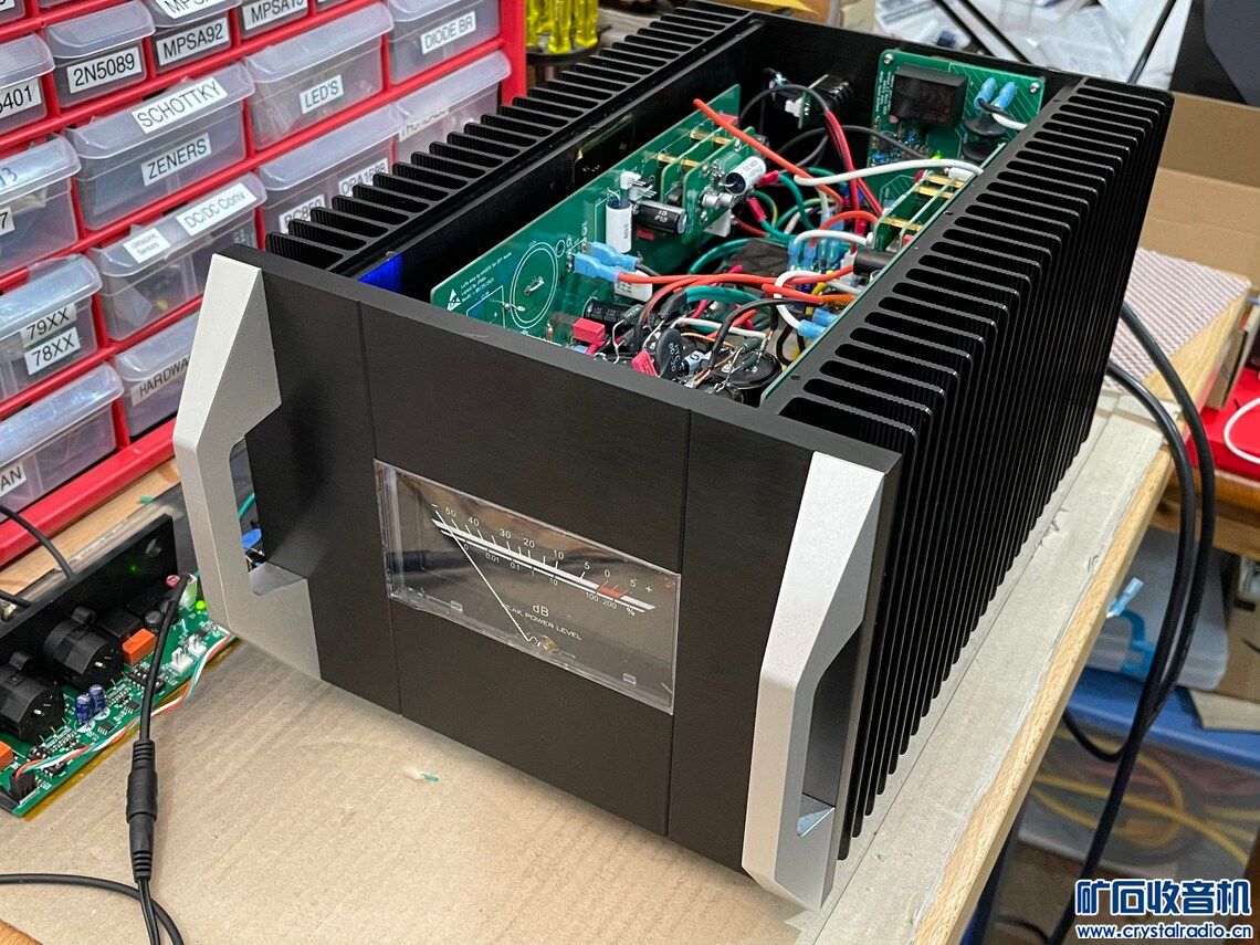

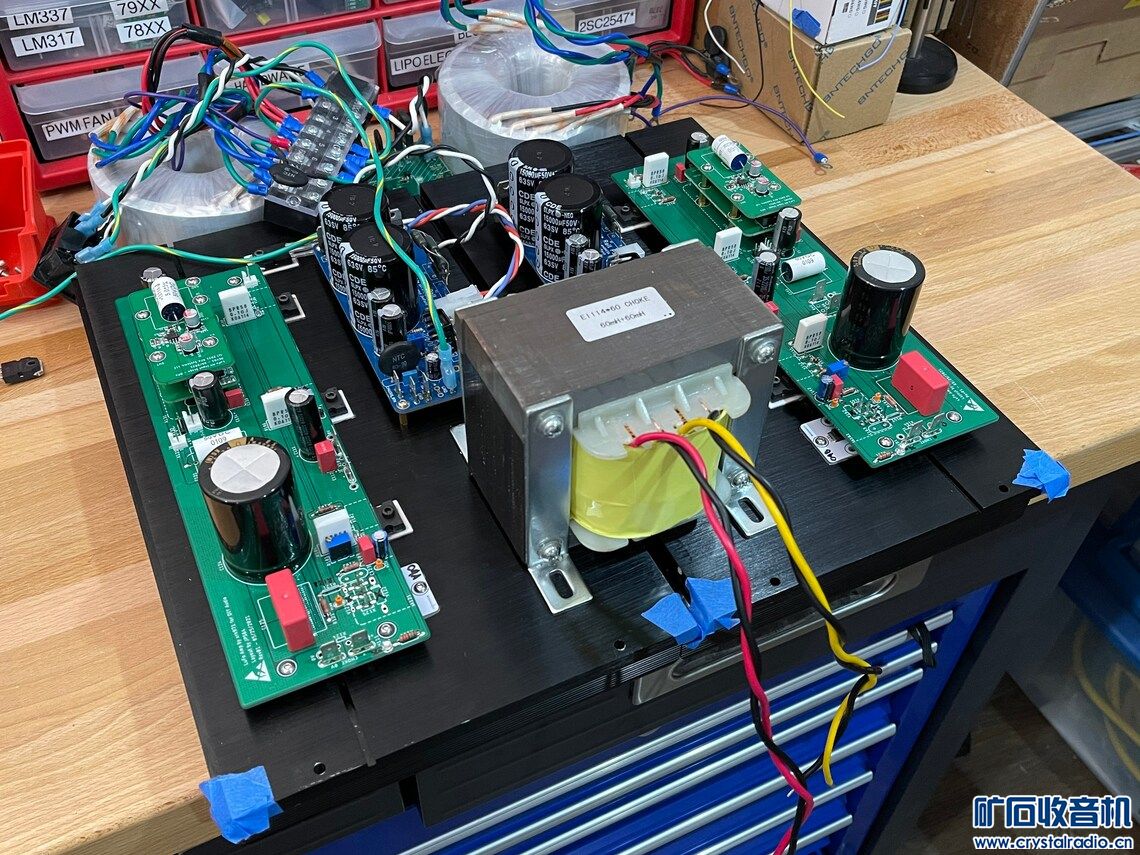

老外的实际制作 LuFo-Build-06.jpg LuFo-Build-07.jpg LuFo-Build-04.jpg LuFo-Build-05.jpg il_1140xN.3441267642_o1vq.jpg il_1140xN.3489288933_bdqr.jpg il_1140xN.3441616648_l1kx.jpg
发表于 2024-4-19 11:05:32 | 显示全部楼层
luosifu 发表于 2024-4-18 18:06
...除了寄生二极管问题外,还有一个差别,就是衬底与哪个极连在一起了,这个在使用中或许也会有差别
衬底和寄生二极管就是一个问题,摸死的 D/S 就是在衬底上做出的另一个半导体结:N 沟摸死就是在 P 型半导体上做俩 N 型半导体,这个 P 型半导体就是衬底,俩 N 型半导体引出分别是 D 和 S,所以 D 和 S 对衬底就是一个二极管。除了极少数小信号开关摸死之外,大多数功率摸死为了方便,都将 P 衬底和其中一个 N 型半导体连接起来,连接起来的这边就是 S 级,没和衬底连接的就是 D 级,所以,S 级对 D 级就通过衬底成为一个二极管(P-N 正向),这个二极管就是你说的寄生二极管。
